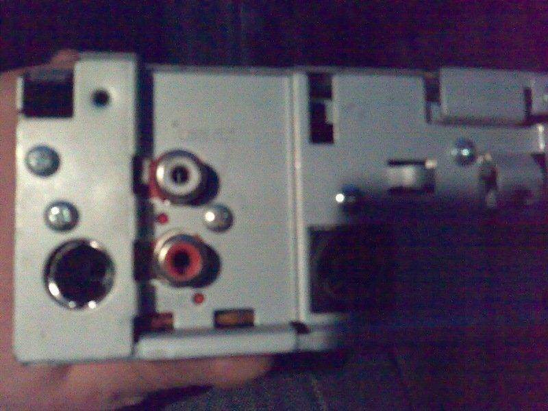

ребят, кто подскажет... магнитола JVC, сзади имеются 2 линейных выхода REAR "R" и "L"... можно ли их подключить на усилок? (или это на что-то другое должно идти?)
есть 4х канальный усилитель и 2х канальный + 2 саба 12" (правда фирмы разные)... задумался к лету все это дело соединить в одно целое.... хочу соорудить короб на 2 саба и подключить 2 усилка...получается 4х канальный надо на 2 саба, а 2х канальник на передние колонки? так? еще остаются 2 блина в полке и 2 колонки в задних дверях+ пищалки с кроссовером.
получается: 2 саба, 6 колонок, 2 пищалки, 2 усилителя (2х и 4х)...
сейчас в машине звук такой: пищалки, передние двери, блины. в задних дверях не играют, хз по чему, но хотелось бы ))
как мне все грамотно подключить и что еще докупить?

СообщениеДобавлено: Вт фев 02, 2010 9:23 pm
Да.

СообщениеДобавлено: Вт фев 02, 2010 9:52 pm
Mouflon, нееее хочу сделать большой короб и объединить их ))
чет не понял, при чем тут трансмиттер? я спрашиваю как мне все это хозяйство подсоединить.. чтоб все играло )))
а разветвители - это чтоб с 2 каналов с мафона, на 4 разветвить?

СообщениеДобавлено: Чт фев 04, 2010 11:08 pm
Mouflon, как подключить мафон с 2 RCA (REAR "L" и"R"), к усилителю... у меня есть межблочный (или как там его, управляющий) 4RCA/4RCA
можно как подключить? Y-коннекторы надо покупать?
объясни как на 5ти летнему ребенку.. а то я читал, так и не понял )))
СообщениеДобавлено: Чт фев 04, 2010 11:33 pm
Угу... Нужны Y-коннекторы 1 папа -> 2 мама, или же если паяльник нормально держишь в руках - обкусываешь концы с одной стороны и попарно спаиваешь.

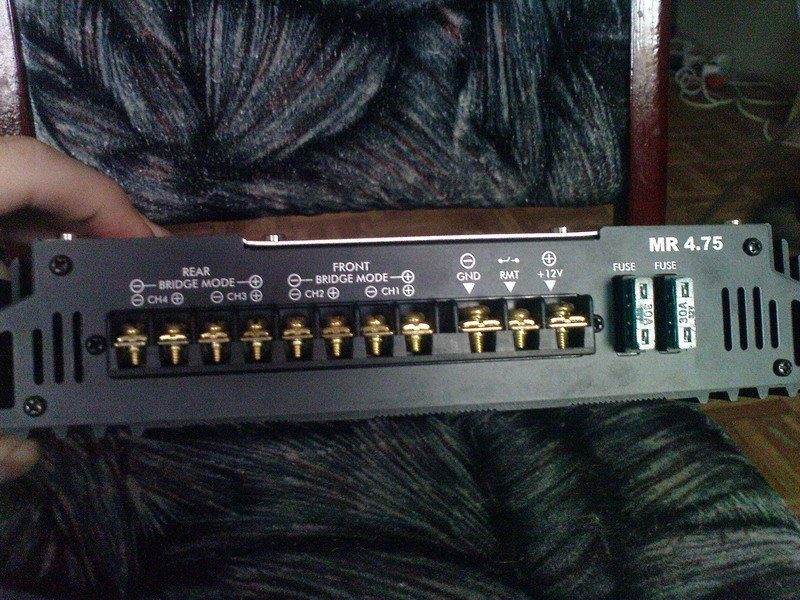

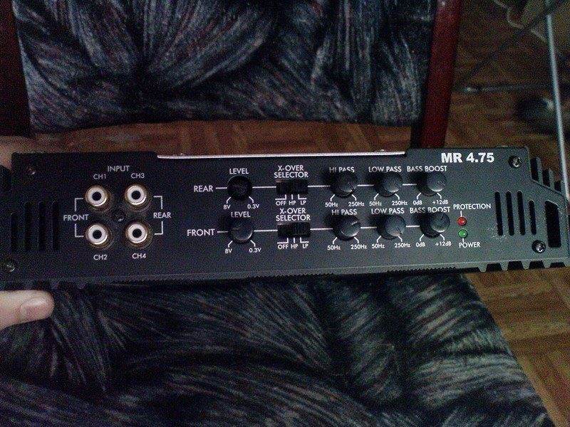

СообщениеДобавлено: Чт фев 04, 2010 11:52 pm
завтра поищу.. дак а есть схема какая как подключать?
или например:
REAR "L" : CH1; CH2
"R": CH3; CH4
тогда как саб мостом подключить? CH1 "+" и СН3 "-" ?
СообщениеДобавлено: Пт фев 05, 2010 12:08 am

СообщениеДобавлено: Пт фев 05, 2010 12:59 am
вот мой )))
усь1.jpg [ 200.88 КБ | Просмотров: 6900 ]
усь2.jpg [ 191.14 КБ | Просмотров: 6899 ]
СообщениеДобавлено: Пт фев 05, 2010 1:16 am
ну там же русским языком написано - front и rear - туды и цепляешь. И распиновка для мостового подключения есть :)
L - 1 и 3
R - 2 и 4.
мостом +3 и -4
уровнями выставляешь громкость переда и зада.
