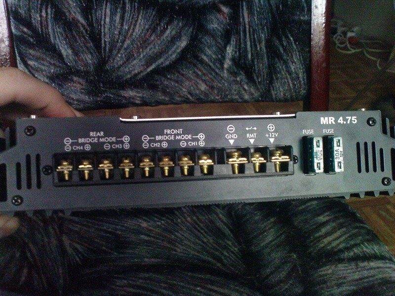

вот мой )))
усь1.jpg [ 200.88 КБ | Просмотров: 6901 ]
усь2.jpg [ 191.14 КБ | Просмотров: 6900 ]
СообщениеДобавлено: Пт фев 05, 2010 1:16 am
ну там же русским языком написано - front и rear - туды и цепляешь. И распиновка для мостового подключения есть :)
L - 1 и 3
R - 2 и 4.
мостом +3 и -4
уровнями выставляешь громкость переда и зада.
