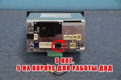

Вообщем имеется балалайка. Сзади куча разъемов.
DVD кажет теперь - кинули с одной ноги из пяти контактов провод на корпус.
На ней вот что написано
model №: 08545-00P51
ref no: CQ-BS0606C
Мацушита электрик.
Балалайка хорошая, менять бы не хотелось.
Отвечает походу дела за все черный разъем где пять контактов. справа от белых двух

Точно ипонская. Еще к ней навигация и тв антенны. Куча всего.
Rash
Желтый тюльпан не. Она должна автоматом переходить при включении задней передачи.
В этом черном разъеме мы кинули провод на корпус. И починили ДВД(Как я понял - она должна замыкаться на массу при включении ручника. Т.е. Хитрые ускоглазые не смотрят по их логике кино в движении). :D

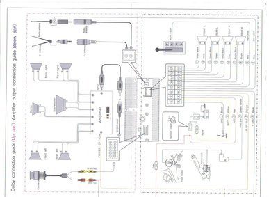

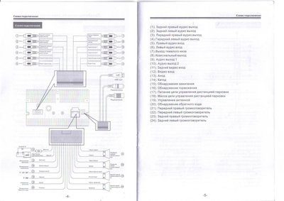

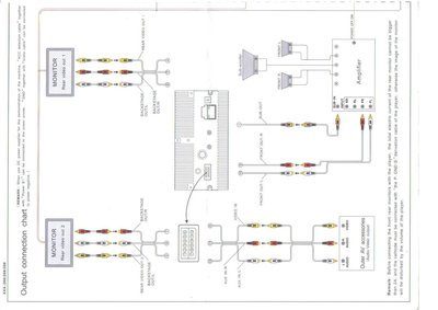

Вот схемы подключения от моей китайской Шиваки, может чем поможет :)
Кстати тоже - для того, чтоб работал ДВД пришлось кидать на массу Паркинг СВ (обнаружение торможения), у меня он зелёно-белый

СообщениеДобавлено: Вт сен 13, 2011 2:10 pm
Очкарик
У тебя искомый провод 20, розовый, "обнаружение обратного хода"
Ну и 11 - видеовход от камеры заднего вида

Сообщения: 4383
Вход видеокамеры находится слева в белом разьёме четырёх контактном, два нижних контакта обяз. замкнуть меж собой так как один из них это масса(экран видео кабеля), а второй активация камеры. Верхние контакты, справа видеовход, слева выход питания камеры 6вольт, так как камеры тойот шести вольтовые. Серый разьём, крайний слева контакт вход 12в при включении з.х., посередине сигнал с датчика скорости, и справа крайний ручник, его на массу. Можно подключить NTSC камеру и 12ти вольтовую, но питание камеры взять с фонаря з.х.

Лёша проверь 5ю ногу сначала на сером разьёме, будет ли показывать двд, так как на этой магнитолке есть входа под камеру парковки которые активируются с чёрного разьёма.

Faranos
Сашке респект!
Все заработало!
Исис теперь кажет картинку!
