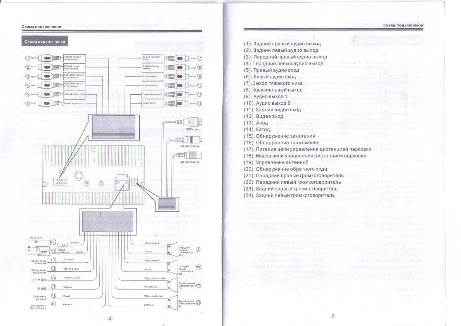

Вот схемы подключения от моей китайской Шиваки, может чем поможет :)
Кстати тоже - для того, чтоб работал ДВД пришлось кидать на массу Паркинг СВ (обнаружение торможения), у меня он зелёно-белый

СообщениеДобавлено: Вт сен 13, 2011 2:10 pm
Очкарик
У тебя искомый провод 20, розовый, "обнаружение обратного хода"
Ну и 11 - видеовход от камеры заднего вида

Очкарик
У тебя конечно попроще.
Розовый провод есть около мафона. При включении R на нем +12.
Но непонятно как питается камера. Должно все через мафон по идее идти %-)
