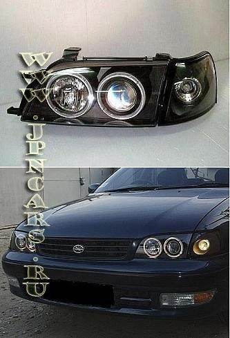

Дарова!!!!! Проблема в том, что мореттовские отражатели со временем проржавели и осыпались.Новые фары стоят 13 штук. На мой взгляд с родными фарами это не GTi. Может отражатели от ШАХИ или от БЭХИ подойдут. Вдруг кто пробывал. Дайте опыт. И шо делать...........

а не хочешь поискать ангельские?

Честно! Нет! Не хочу. Опять же будет не GTi.

Пока не хочу. По-моему отдельно гораздо лучше смотрятся, чем в кузове...

в кузове огого как смотрятся! это ракурс просто неудачный.

Согласенн с diablo...они класно смотряться особенно если машина темная и ангельские черные,а не бронза...+1

у меня темная и глазки-бронза. и все равно очень даже ничего. бронза все равно темная и особо не видно ее цвета.. просто темный фон

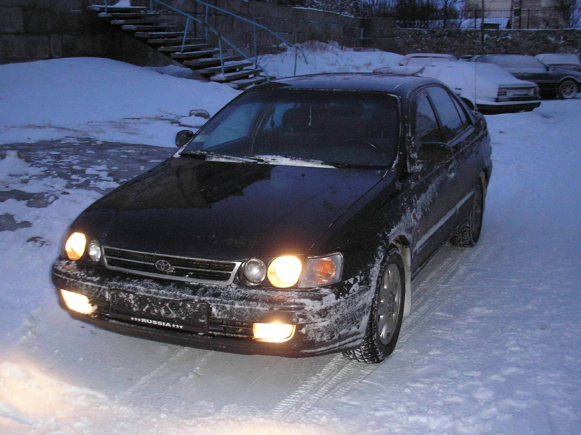

Сам гружу - сам разгружаю!!! :) Вообщем темка прикрыта! Фарки ближнего света, те, что побольше - один в один ШЕСТЕРОШНЫЕ!!!!!! :o Не только размер, но и крепления (три уха входят в пазы). Видимо стандарт. Копейка же ФИАТом была! :? Единственное, что пришлось просверлить дырку под габарит! В остальном, все просто супер. Сие удовольствие нулячее всего 105 рублей !!! Спасибо нашему АвтоПрому!!! :D :D :D А вот фарки дальнего света, те, что поменьше - это жоПППа! Похожих, не нашел. А оригинал, по номеру (на самой фаре) - 4.500 р. :oops: Будем искать. Кто, чем может, ПОМОГИТЕ!!!! :arrow:

тогда стекла с бумера, а то на шахе они овальные а на бехе плоские. или челиком фарку с бумерка)
Гдето я похожие на поменьше видел..
СообщениеДобавлено: Чт июн 18, 2009 11:18 am
Сообщения: 538
Димон, а не проще ли координально улучшить свет и впихнуть в свою оптику моретте линзы с хеноном?
