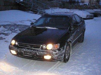

Дарова!!!!! Проблема в том, что мореттовские отражатели со временем проржавели и осыпались.Новые фары стоят 13 штук. На мой взгляд с родными фарами это не GTi. Может отражатели от ШАХИ или от БЭХИ подойдут. Вдруг кто пробывал. Дайте опыт. И шо делать...........

а откуда у тебя информация что именно такие фары должны быть на ЖТИ?
НеЖТИ у тебя будет, если ты двигатель заменишь с подвеской передней на что нить иное. вот это будет не ЖТИ. а фары это фигня. главное что под капотом.

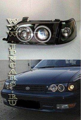

MAKCbIMKA писал(а): Димон а не хочешь поискать ангельские?
Пока не хочу. По-моему отдельно гораздо лучше смотрятся, чем в кузове...

в кузове огого как смотрятся! это ракурс просто неудачный.

А эти фары продаются ишшо где нить ? А то на jpncars.ru нету..

Согласенн с diablo...они класно смотряться особенно если машина темная и ангельские черные,а не бронза...+1

у меня темная и глазки-бронза. и все равно очень даже ничего. бронза все равно темная и особо не видно ее цвета.. просто темный фон

И где сие чудо в виде ангел айс купить можно?

раньше можно было купить на injapan.ru но вроде как они там закончились

Сам гружу - сам разгружаю!!!  Вообщем темка прикрыта! Фарки ближнего света, те, что побольше - один в один ШЕСТЕРОШНЫЕ!!!!!!  Не только размер, но и крепления (три уха входят в пазы). Видимо стандарт. Копейка же ФИАТом была!  Единственное, что пришлось просверлить дырку под габарит! В остальном, все просто супер. Сие удовольствие нулячее всего 105 рублей !!! Спасибо нашему АвтоПрому!!!  А вот фарки дальнего света, те, что поменьше - это жоПППа! Похожих, не нашел. А оригинал, по номеру (на самой фаре) - 4.500 р.  Будем искать. Кто, чем может, ПОМОГИТЕ!!!!
