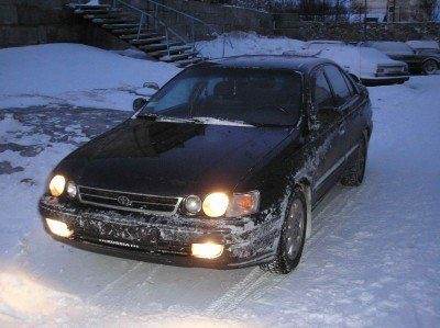

Дарова!!!!! Проблема в том, что мореттовские отражатели со временем проржавели и осыпались.Новые фары стоят 13 штук. На мой взгляд с родными фарами это не GTi. Может отражатели от ШАХИ или от БЭХИ подойдут. Вдруг кто пробывал. Дайте опыт. И шо делать...........

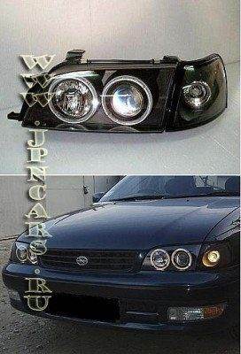

в кузове огого как смотрятся! это ракурс просто неудачный.

А эти фары продаются ишшо где нить ? А то на jpncars.ru нету..

Согласенн с diablo...они класно смотряться особенно если машина темная и ангельские черные,а не бронза...+1

Сам гружу - сам разгружаю!!! :) Вообщем темка прикрыта! Фарки ближнего света, те, что побольше - один в один ШЕСТЕРОШНЫЕ!!!!!! :o Не только размер, но и крепления (три уха входят в пазы). Видимо стандарт. Копейка же ФИАТом была! :? Единственное, что пришлось просверлить дырку под габарит! В остальном, все просто супер. Сие удовольствие нулячее всего 105 рублей !!! Спасибо нашему АвтоПрому!!! :D :D :D А вот фарки дальнего света, те, что поменьше - это жоПППа! Похожих, не нашел. А оригинал, по номеру (на самой фаре) - 4.500 р. :oops: Будем искать. Кто, чем может, ПОМОГИТЕ!!!! :arrow:
