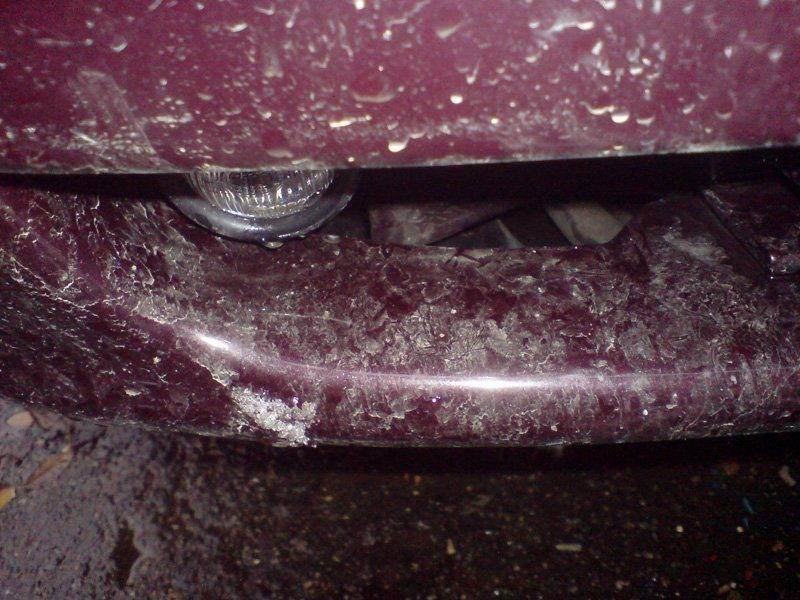

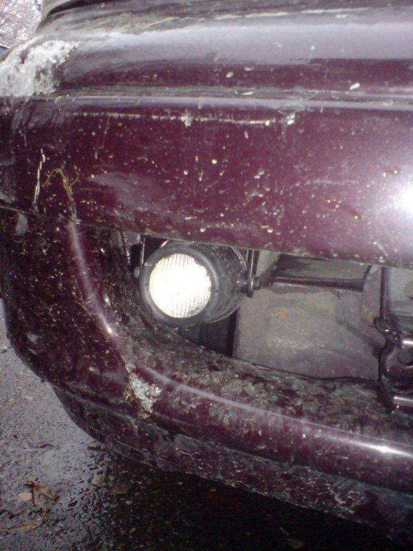

сегодня себе туманки поставил
ты можешь сделать фото ка они светят в темное время суток на дорогу. к примеру вид с места водителя :?
вот фото, правда на мобилу, качества никакого, светят супер :) , у меня теперь что ближний с ПТФ, что дальний без них, одинаково. Мне очень нравится, и самое главное вовремя, меня в командировки посылают, еду по темному туда и обратно.
Фото025.jpg [ 36.16 КБ | Просмотров: 19000 ]
Фото027.jpg [ 108.25 КБ | Просмотров: 18989 ]

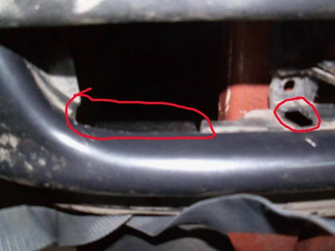

Комментарий к файлу: Что необходимо вырезать в бампере для туманок от Ваз 2110
12.JPG [ 111.47 КБ | Просмотров: 18990 ]
11.JPG [ 80.14 КБ | Просмотров: 18996 ]

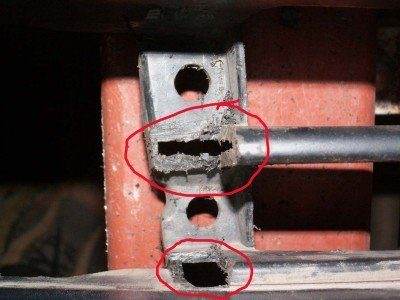

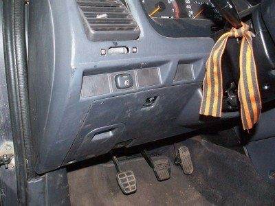

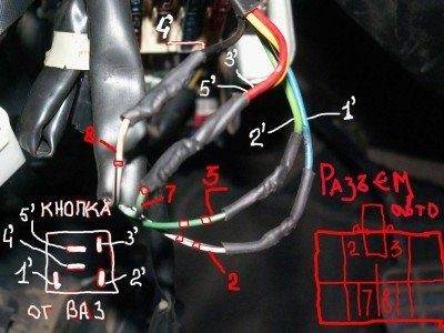

Комментарий к файлу: кнопка на месте
2.JPG [ 134.63 КБ | Просмотров: 19001 ]
Комментарий к файлу: Присоединяем кнопку к проводам разъема. При этом нижняя лампа горит постоянно, верхняя гаснет при включении противотуманок
1.JPG [ 132.15 КБ | Просмотров: 18997 ]

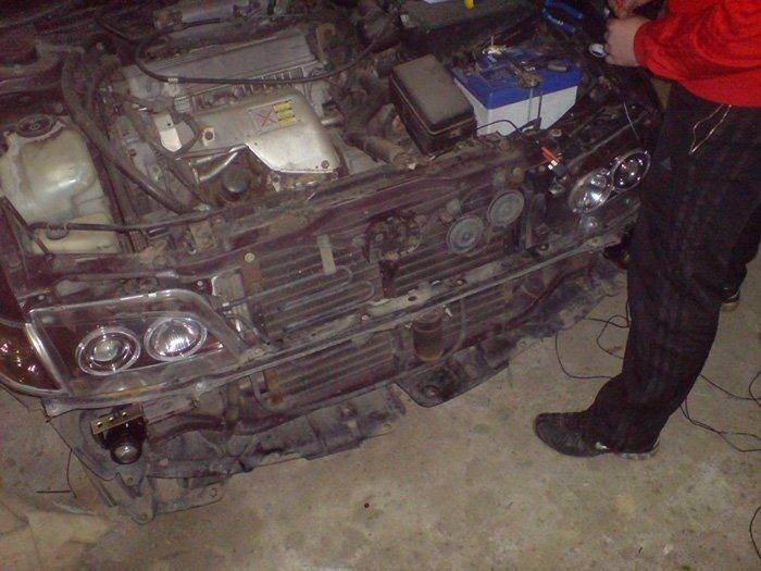

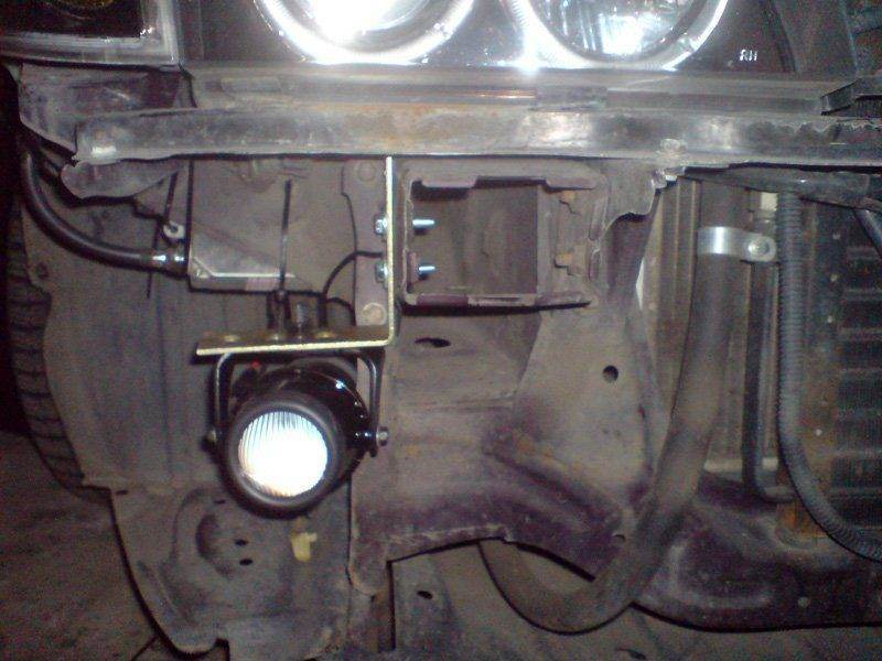

Были установлены туманки Хела Микро Де + ксенон в них....
1. переделка туманок (фото к сожелению нет)
1. снимаем штатный фиксатор лампы Н3
2. загибаем наружу крючек за который цепляется штатный фиксатор
3. вставляем ксеноновую лампу
4. пластиковой стяжкой делаем элипсо подобное крепление сверху лампы на держателе и загнутом крючке штатного фиксатора. Дежит лампу на отлично.
5. Прорезаем в закрывающем резиновом колпаке отверстие 22мм и вставляем резиновую заглушку ксенона. !!!ни в коем случае не разрезать провода ксеноновой лампы!!!!
2. Съем бампера
1. снимаем поворотники (фары не трогаем)
2. снимает решетку радиатора
3. откручиваем 4 болта и клипсу сверху (на месте решетки)
4. снимаем клипсы под поворотниками
5. откручиваем защиту от бампера (снизу и арок)
6. откручиваем 3-4 болта снизу.
7. аккуратно вдвоем снимаем бампер
----примечание--- очень удобна отвертка с головкой на 10мм

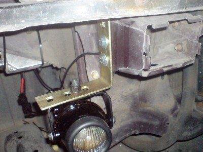

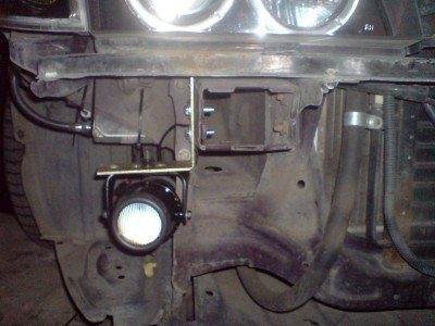

3. Крепление туманок
1. самый (как по мне) оптимальный вариант - прикрепить их сбоку от ланжерона.
2. берем 2 уголка - я купил в строй магазине уголки из каленой 2мм стали. На них хоть вешайся.
3. примерял все. и 2мя болтами М6 с шайбами и гроверами прикрутил уголки к ланжерону.
4. на уголки навесил туманки и родным болтом М8 закрепил..
4. Подключение
1. минуса с блоков розжига бросил на кузов.
2. плюсы пошли на реле (идет в комплекте)
3. плюс с аккума пошел на реле
4. сигнал с габаритов один пошел на реле, а один на кнопку
5. провод реле - кнопка
6. реле закрепил возле аккума. на всех контактах сделал термоусадочные трубки - получилось аккуратно и заизолировано..
7. трассу на кнопку протянул в крыле. снял защиту арки, сбоку от аккума завел в крыло, и в районе педали сцепления сбоку вытащил.
Вот и все :)
Что необходимо иметь:
1. ключ на 13
2. ключ на 8
3. два ключа на 10 + отвертка с головкой на 10
4. 4 болта М6, 4 гайки М6, 8 шайб М6, 4 гровера М6
5. отверка крест и плоская
6. дрель + сверла на 6, на 8, на 12 (для кнопки)
7. трубка термоусадочная 1м.
8. пластиковые скрутки для фиксации блоков и проводки
9. провод есть в комплекте. 5м в аккурат хватает.
Светят просто бомба... Финальные фотки выложу сегодня...
DSC01780.JPG [ 185.79 КБ | Просмотров: 19016 ]
DSC01778.JPG [ 210.63 КБ | Просмотров: 19001 ]
DSC01777.JPG [ 209.33 КБ | Просмотров: 19001 ]

vap писал(а):
Вопрос: А чтобы заменить лампочку в них, надо бампер снимать?
да... по другому никак... длина туманки 14см... поэтому обеспечить и хорошее место и доступ снизу очень геморно.... а бампер скидывается за 15-20 мин без ямы в гараже

Rosamaha, с моим вариантом установки спереди можно подобраться только к одному болту горизонтали.... + ксеноновая лампа с доработкой стала... и для ее замены нужно снять туманку полностью.... Мне такая установка больше понравилась... а раз в год поменять лампочку можно и бампер снять :D
А сколько сантиметров от угла уголка до отверстия на уголке к которому прикручена птф-ка
и можно фото что в итоге в собранном состоянии

СообщениеДобавлено: Пн дек 07, 2009 5:18 pm
Сообщения: 538

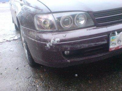

вот как выглядит в сборе. Сорри за грязную машину :?
DSC01783.JPG [ 248.98 КБ | Просмотров: 18994 ]
DSC01782.JPG [ 242.11 КБ | Просмотров: 18998 ]
DSC01781.JPG [ 173.45 КБ | Просмотров: 19006 ]

честно - размеры не мерил... подгонял по месту, навешивая и снимая бампер.... по фото видно какой уголок по размерам относительно крепежа туманки. уголок брал симметричный.... только надо брать хорошую каленую сталь 2мм - чтобы на ямах туманки как сопля на ветру не дрожали....
