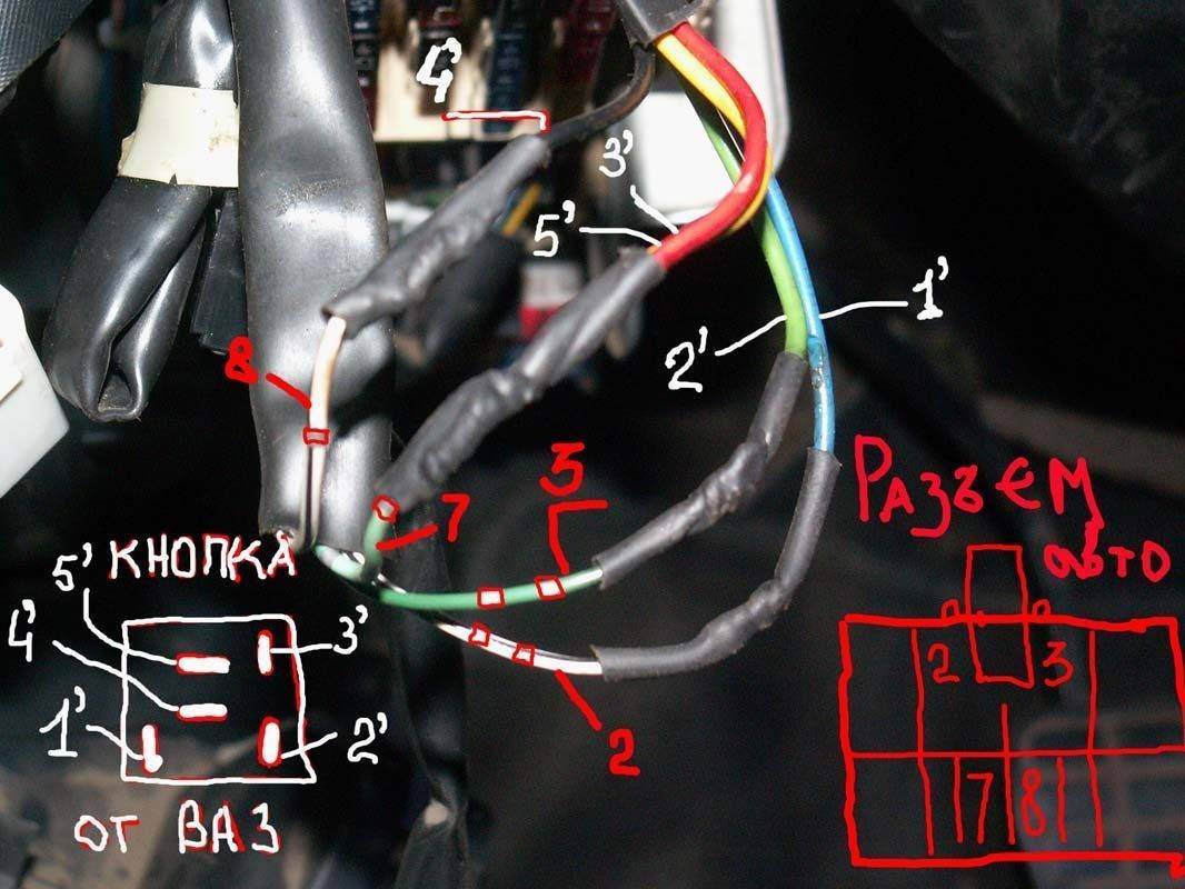

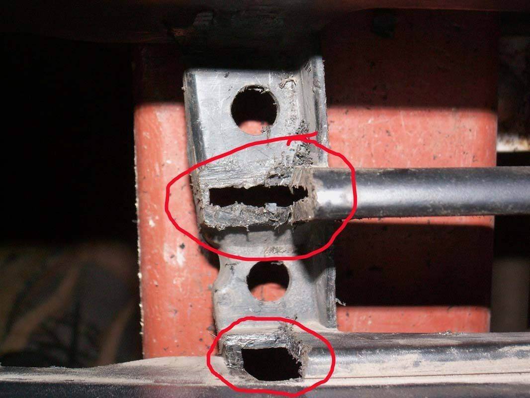

Cuzov писал(а): ребят а что вам мешает съездить в евро авто и купить её там за 200р????и не заниматься такой х...й??? Точно, завтра и поеду, нет лучше сегодня пока движок еще не остыл  sedoy2000 писал(а): Cuzov писал(а): а что вам мешает съездить в евро авто и купить её там за 200р??? Расстояние... Youstas писал(а): клеим Чем клеил? Я простой канцелярской скрепкой обошелся  (уголки и так туго сидели)
Клей Лактайд 406, типа супер-момент
Туманки поставил, вырезал бампер и крепил корпус туманки саморезами. Все поставил (описано выше) кроме провода до туманок(не было), провод с "+" провел под крылом от разъема IG1 контакт № 20, минус с корпуса.
Туманки не фоткал, батарейка села, выложу позже. Проверил тестером - все работает  лампы еще не купил

Комментарий к файлу: Что необходимо вырезать в бампере для туманок от Ваз 2110
12.JPG [ 111.47 КБ | Просмотров: 19006 ]
11.JPG [ 80.14 КБ | Просмотров: 19012 ]

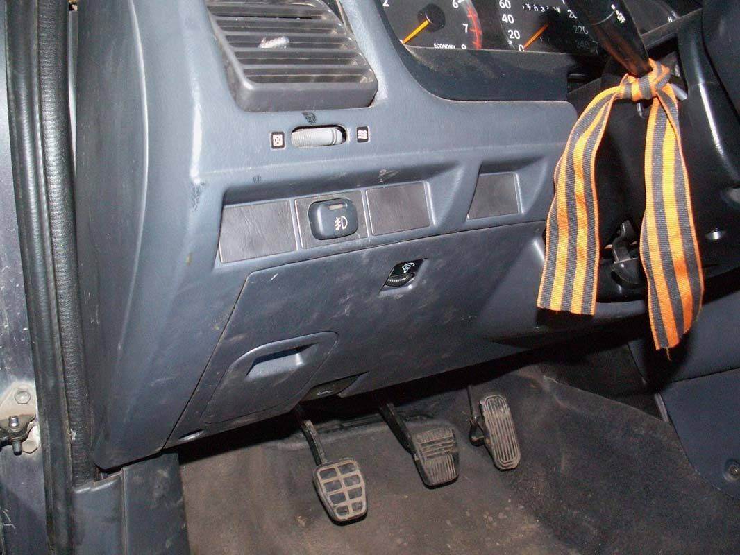

Комментарий к файлу: кнопка на месте
2.JPG [ 134.63 КБ | Просмотров: 19017 ]
Комментарий к файлу: Присоединяем кнопку к проводам разъема. При этом нижняя лампа горит постоянно, верхняя гаснет при включении противотуманок
1.JPG [ 132.15 КБ | Просмотров: 19013 ]

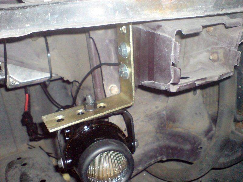

3. Крепление туманок
1. самый (как по мне) оптимальный вариант - прикрепить их сбоку от ланжерона.
2. берем 2 уголка - я купил в строй магазине уголки из каленой 2мм стали. На них хоть вешайся.
3. примерял все. и 2мя болтами М6 с шайбами и гроверами прикрутил уголки к ланжерону.
4. на уголки навесил туманки и родным болтом М8 закрепил..

| Вложения: |
DSC01780.JPG [ 185.79 КБ | Просмотров: 19032 ]
DSC01778.JPG [ 210.63 КБ | Просмотров: 19017 ]
DSC01777.JPG [ 209.33 КБ | Просмотров: 19017 ]

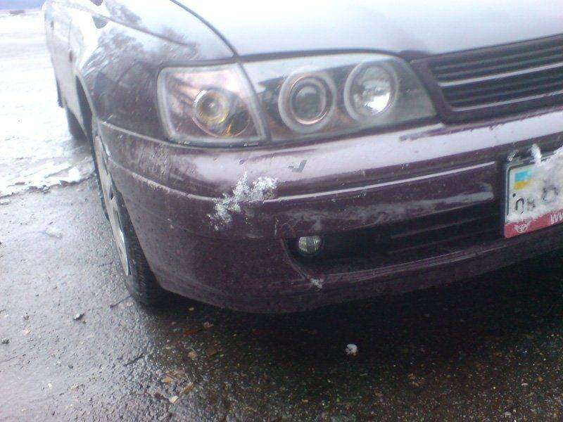

вот как выглядит в сборе. Сорри за грязную машину

Мне, при том же самом положении ПТФ в бампере пришлось уголок этого самого лонжерона зубильцем да кувальдочкой подгибать/подрезать. Замумукался основательно.
Либо был вариант болгаркой со снятием бампера, но не решился.

Кст. плюсы такой установки: ключиком на 8 откручивается один болтик и туманка начинает туговато регулироваться по высоте. Процедура регулировки занимает 10 мин. После зажатия болтика - мертво. На неровностях ничего не болтается и не дрожит. При протирании туманок - стоят мертво....
