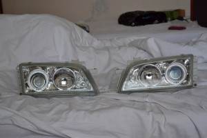

Продам или обменяюсь на простые фары.. Отражатели на 2.. Линзы нормальные. Ксенон стоял светили на ура. сейчас машину передаю отцу . А он не хочет такие.. Вот и решено или продать или обменять на простые фары.

Есть простые с моей машины , чьей фирмы не знаю если что завтра посмотрю , под корректоры , скорей всего родные , поменял на ДЕПО хром , но свет лучше не стал , сейчас думаю о ксеноне , есть интерес , обсудим в личке .

lihach
свет лучше не стал.. То есть тускло???
СообщениеДобавлено: Пн окт 26, 2015 7:30 pm
Сообщения: 421
Машина: Toyota Carina e
Двигатель: 4A-FE не LB
Да я бы не сказал что тускло , при хорошей погоде и разметке на дороге вроде и нормально но только дождь выхожу смотреть не перегорели ли лампочки .
