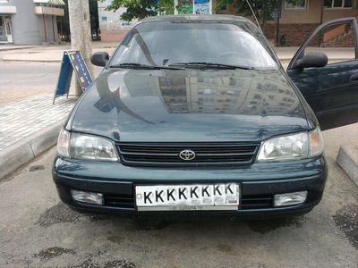

и я себе поставил, мне нравится :D :D :D
Фото-02133.jpg [ 213.56 КБ | Просмотров: 7879 ]
