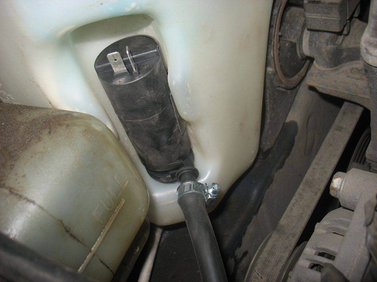

Подскажи пожалуйста, а родное реле омывателя в какое место устанавливается? А то по схемам понять не могу. И есть ли под него уже готовый разъём? Также интересует, есть ли разъём под моторчик омывателя или же надо самому проводку тянуть?

реле стоит прямо за бачком расширительным. Разъем есть как на само реле так и на моторчик. реле 5 контактов (3тоненьких и 2 толстых) на моторчик 2 толстых, в районе бочка омывателя.

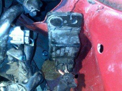

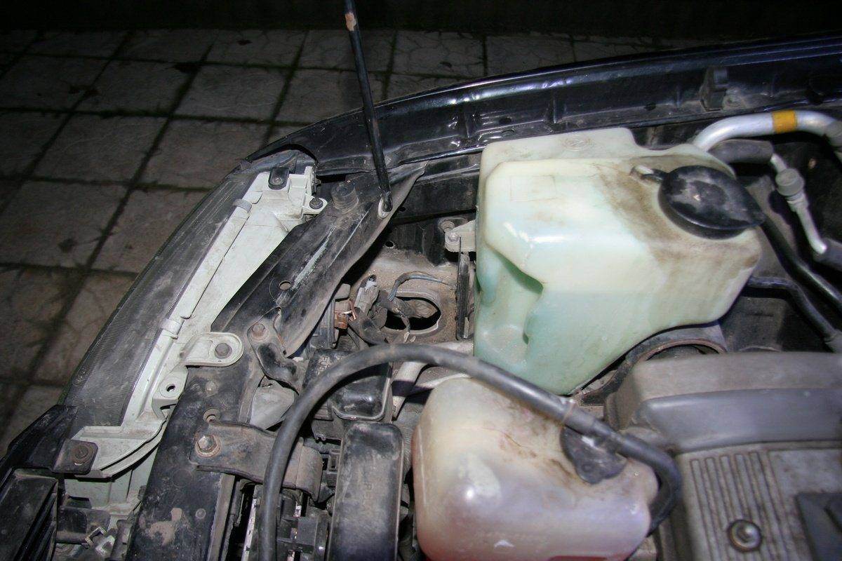

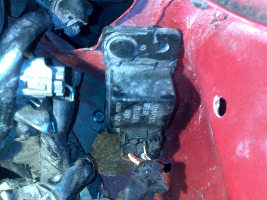

Глянул и что-то не нашёл там у себя никакого разъёма. По каталогам тоже непонятно куда это реле ставится.
Ты не мог бы показать на фотке конкретное место?

под сам бачок заглядывал?
Разьем может болтатся в крыле,а выглядит он вот так.

Freeman
Ты имеешь ввиду под бачок омывателя? Если да, то под ним ещё не смотрел. Погляжу на днях.
Никита
Спасибо за фотку! Я так понимаю, реле закреплено под планкой телевизора сразу за фарой (под распоркой капота)? А то немного непонятно что за место на фотке... На схемах japancats это реле вообще висит в районе моторного щитка за тормозным бачком. В общем, поясни плиз, где это фоткано.

Terrion
у меня нету нифига реле.( твоя машинка помоложе чутка.

Да у меня тоже его нет, я сам разъём ищу, чтобы потом к родной проводке всё подключать.

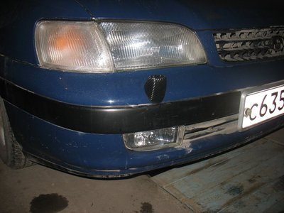

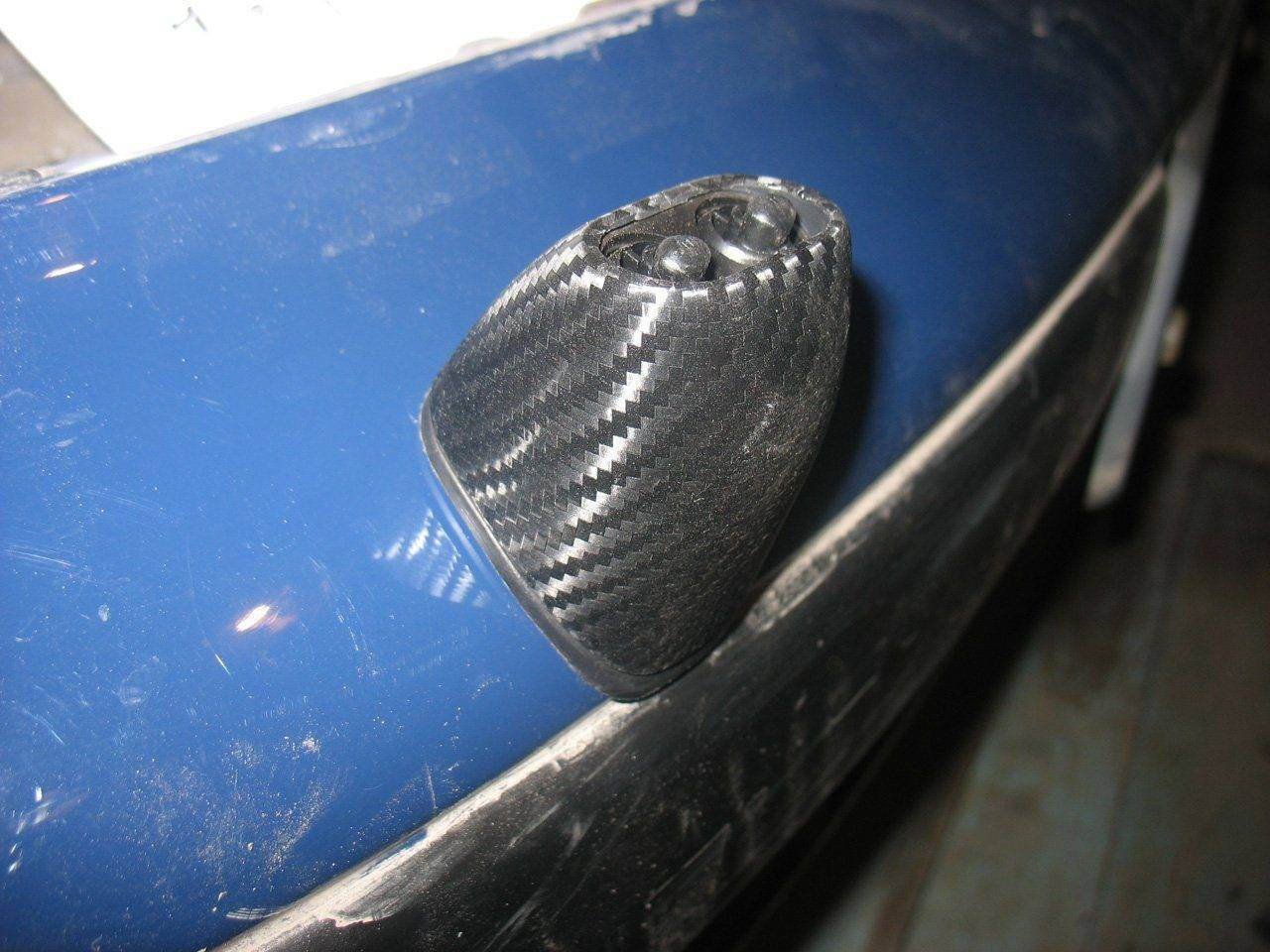

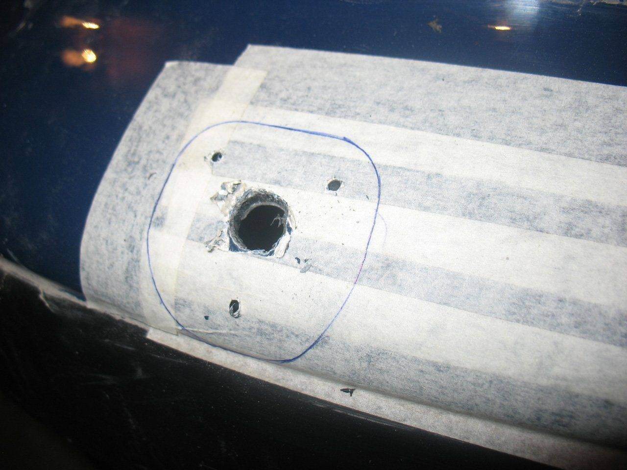

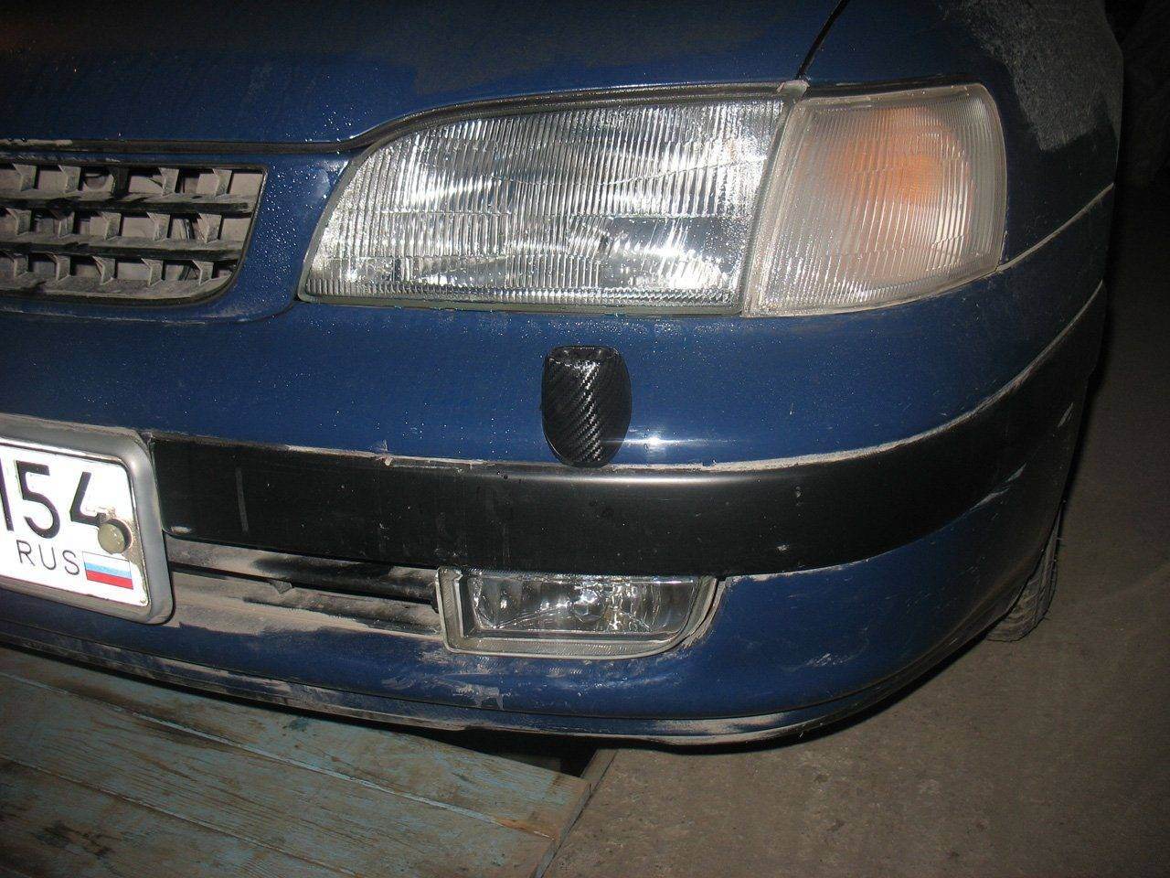

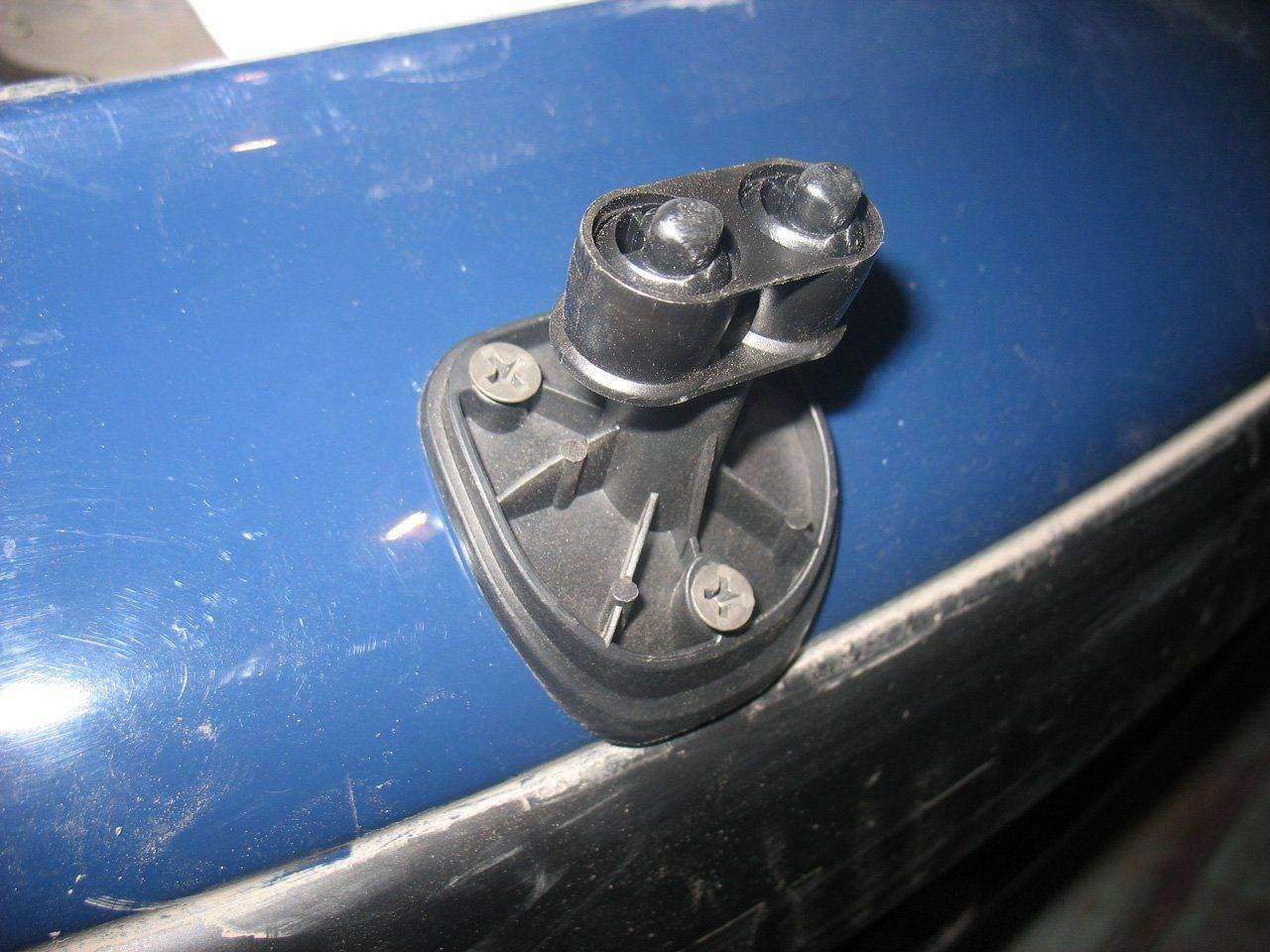

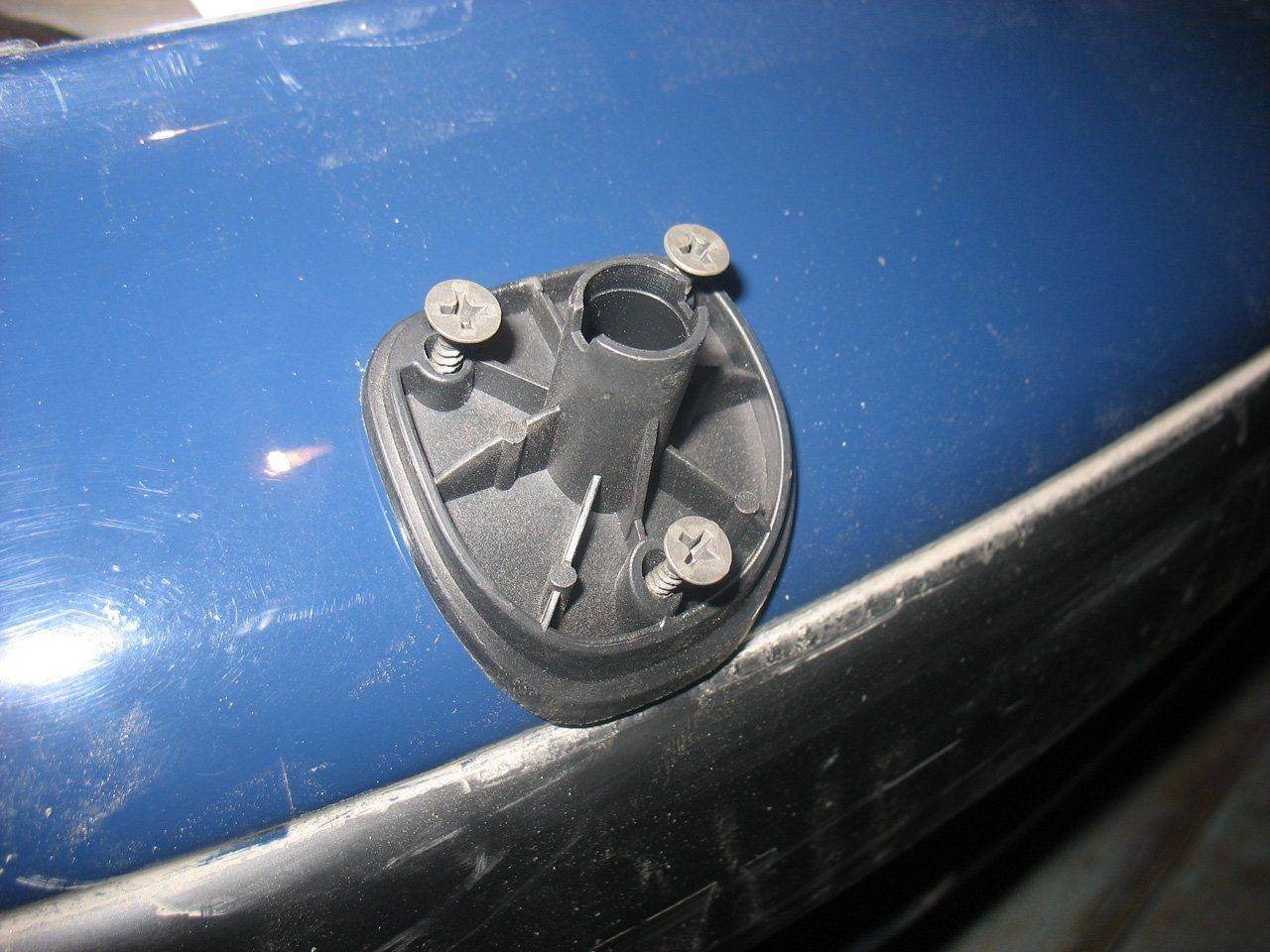

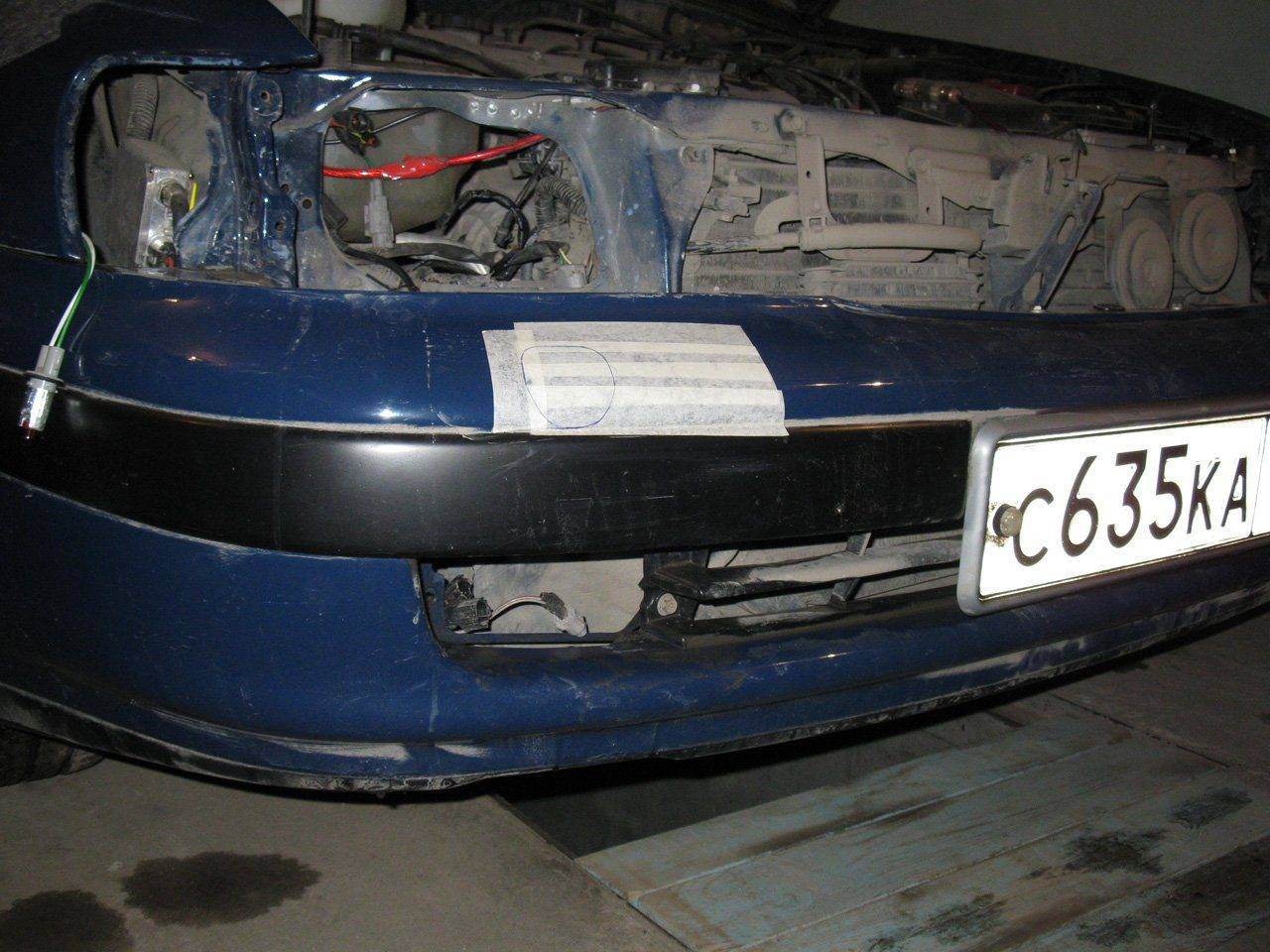

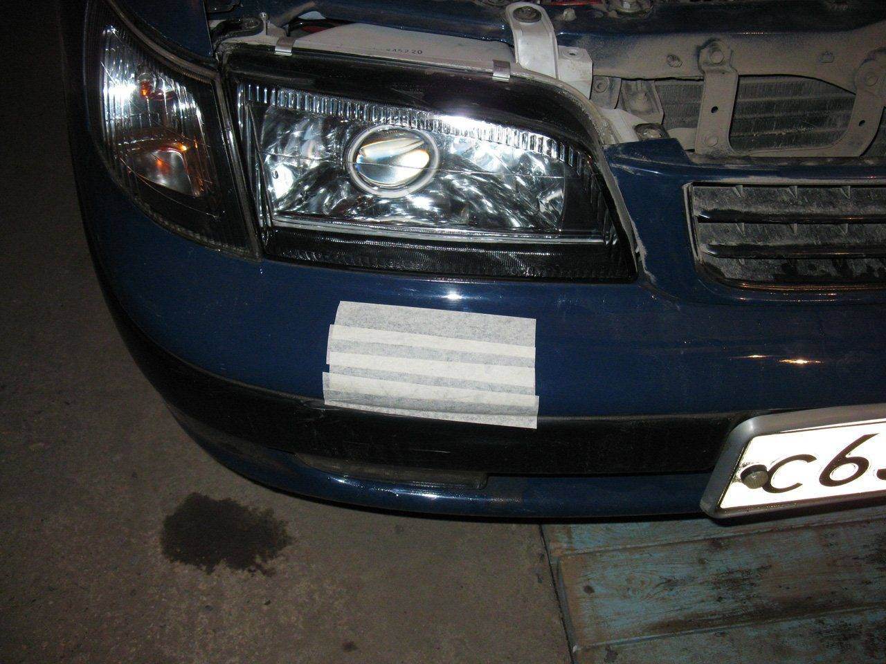

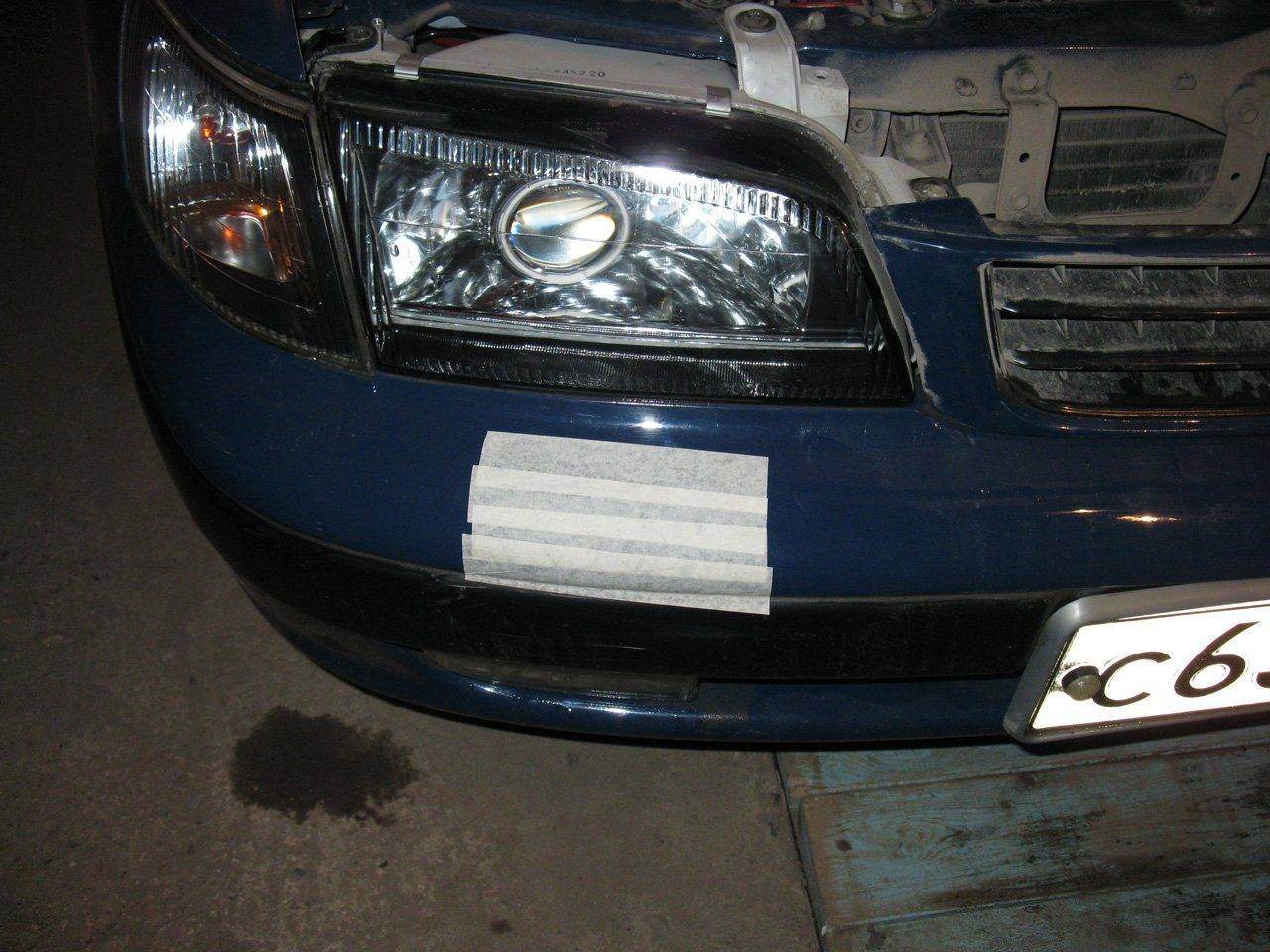

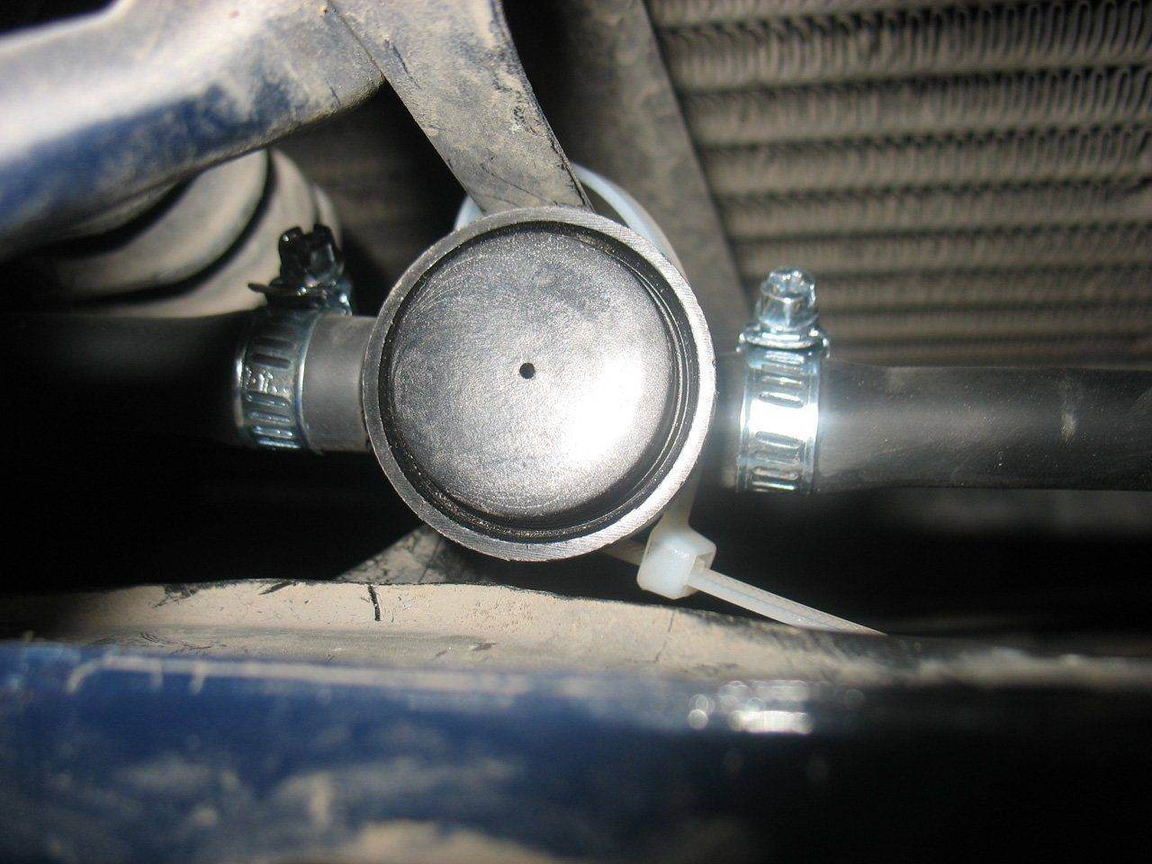

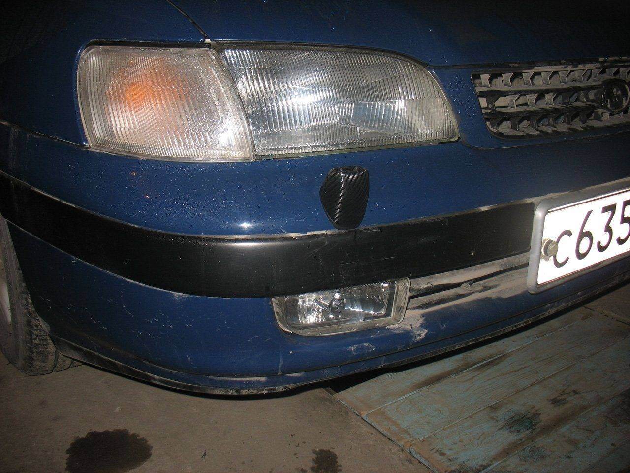

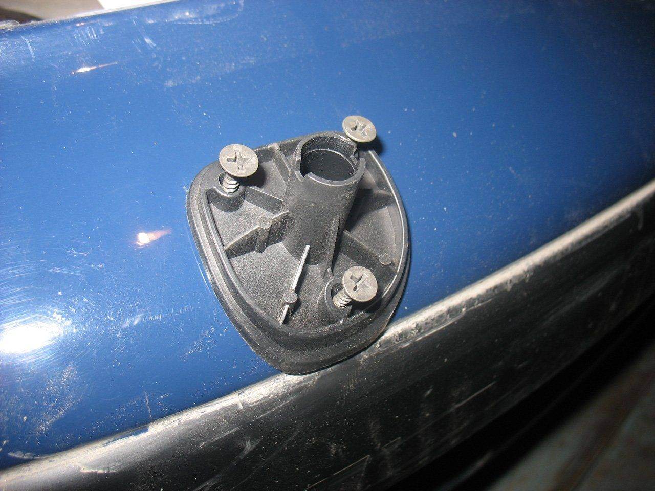

Позволю себе не писать текст по новой, а продублирую с драйва.
Особо расписывать нечего, установка по сути проста, по факту усложнена тем, что делалось подобное впервые, как и многое другое с машиной =), плюс не снимал бампер, как делает большинство.
Помыл место работы — бампер, фары, последние были демонтированы и притащены домой. Заклеил предполагаемые места установки форсунок строительным скотчем, разметил с помощью корпуса кокнретные позиции.

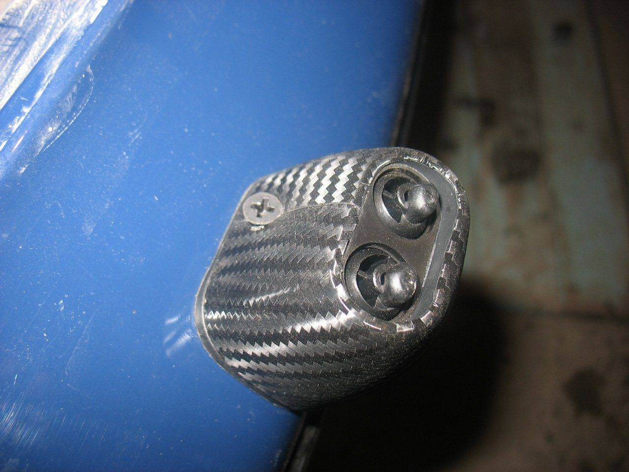

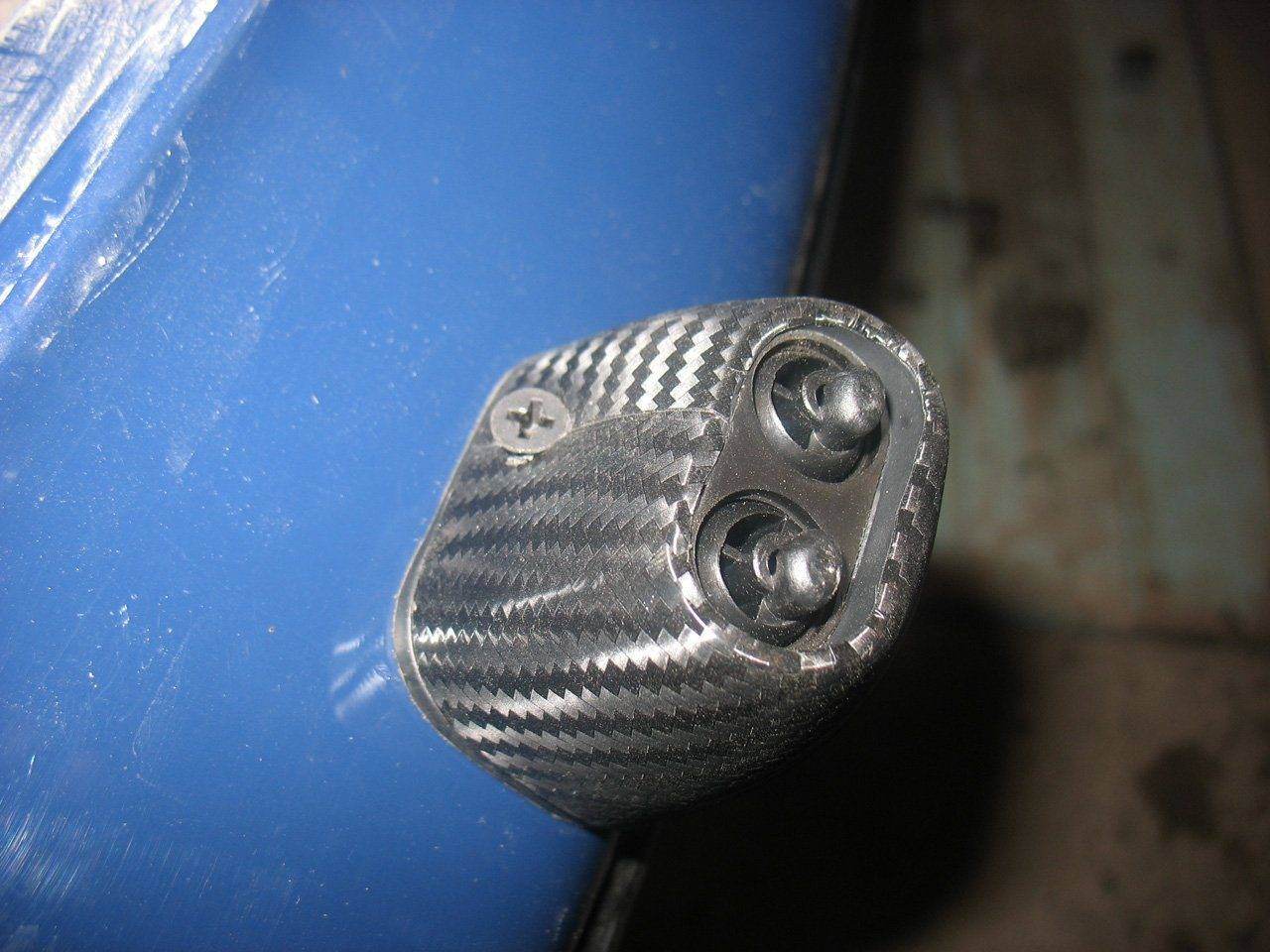

Просверлил отверстие под патрубок, отверстия под саморезы. Наживулил форсунку и закрепил.
Так как корпуса держались на честном слове, пришлось принять радикальные меры — привинтить саморезом все это добро, выглядит колхозно, но мне побоку, главное, что не потеряю по дороге. Потом придумаю что-нибудь эстетичное.

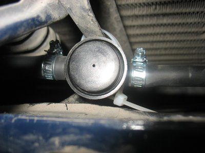

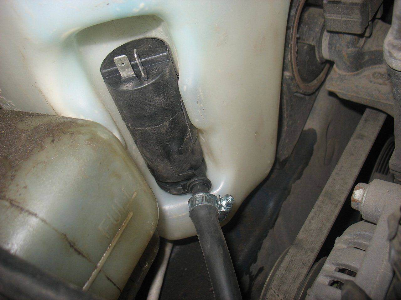

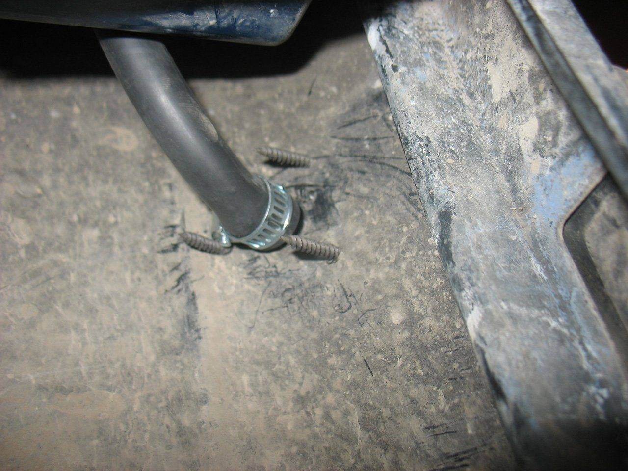

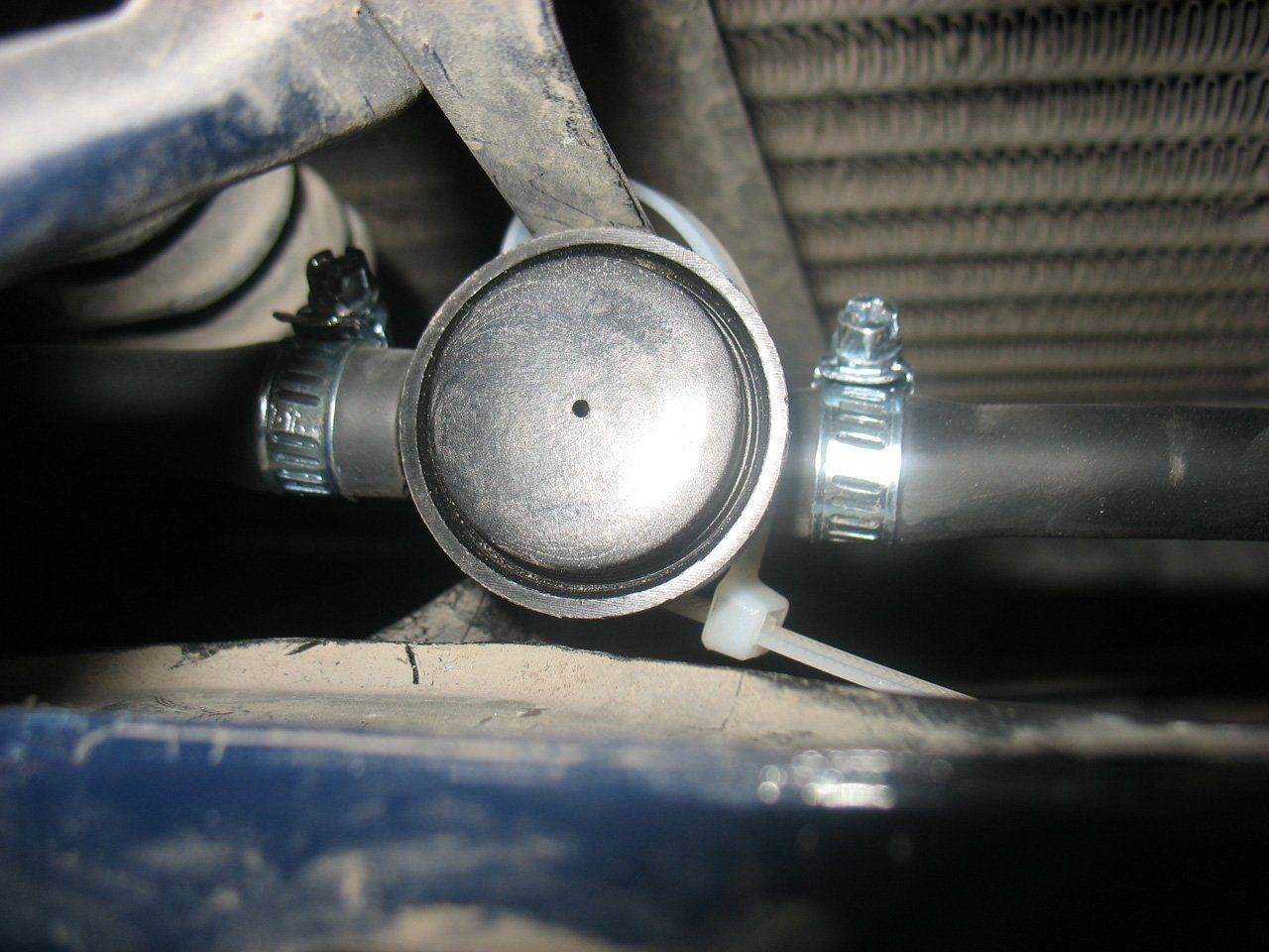

Шланги одевались вслепую через окошки между бампером и телевизором, так как фары были сняты и не мешались. С помощью большого количества ругательных слов и истошного попердывания шланги были одеты и затянуты хомутами. Вот так выглядит все это безобразие изнутри бампера.
Тройник расположен по центру, держится хомутом к центральному кронштейну решетки радиатора. Насос как и полагается на специально предусмотренном для него месте.
Фото далее...
