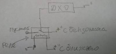

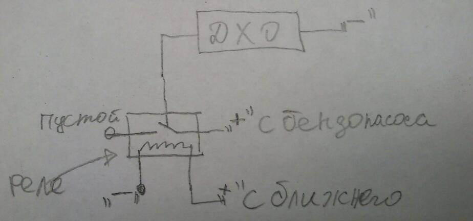

alexrotor
вот что начеркал. можно так зацепить
можно поставить и двух контактное реле (нормально замкнутое)
Комментарий к файлу: и не забываем про предохранители

Carinovod E
Вот спасибо,хорошая идея.

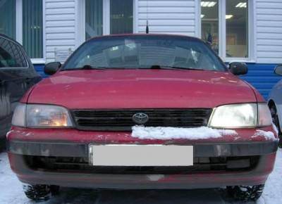

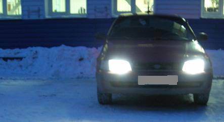

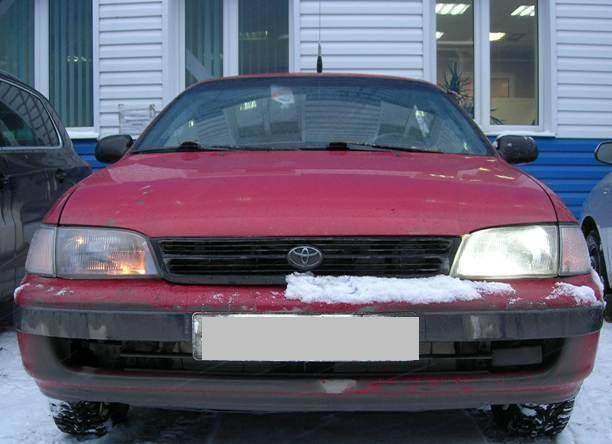

Предлагаю бюджетный вариант решения вопроса с ДХО.
Вместо ламп габаритов в фары ставится светодиодная (цоколь Т10).
Я себе поставил Т-10 10 SMD 5730 (Общая яркость лампы: 400 lumen, светодиод 5730 SMD, светоотдача 40 lumen, мощность 0.4 ватт, угол света 320 градусов, количество светодиодов 10, мощность: 4 W)
Наверное, можно чуть поменьше мощность, не сравнивал.
На фото для сравнения в левой фаре оставлена родная лампа габаритов.
На сайте продавца фото лампы в корпусе чёрного цвета, но у меня просто алюминий.
Как будет себя вести летом в комбинации с ближним - сообщу дополнительно (это я про перегрев).
Ещё желательно стабилизаторы поставить, но курочить проводку я буду уже в тёплое время года.
Фото не передаёт нюансов, но получилась буква "Г" лежащая длинной стороной горизонтально. Встерчных не слепит. но свет достаточно яркий,чтобы сканать за ДХО. :-) Правда - ничего и не освещает в темноте.
Для техосмотра легко ставятся обычные лампы накаливания.

Пётр

Сколько стоят такие лампы и не возникнет ли вопросов у гаишников?
 Заголовок сообщения: Re: Дневные ходовые огни (DRL)
СообщениеДобавлено: Вт янв 20, 2015 1:50 pm
Сообщения: 957
Там где я брал - 260 руб/шт.
Вопросов быть не должно, т.к. сейчас СТОЛЬКО всяких вариантов ДХО, что фиг разберёшься.
Практика покажет.
Зрительно днём - достаточно яркий свет "с подвывертом", т.е. отличается от ближнего.
НА мой взгляд - вполне выполняют функцию безопасности вместо ближнего. Сравнивал свой ближний (до переделки) и светодиодные габариты у знакомого. Кстати, он эту идею мне и подсказал, но на форуме его нет.
На всякий пожарный - идея переделки НЕ МОЯ. Просто решил предложить интересный на мой взгляд вариант.
Пётр
