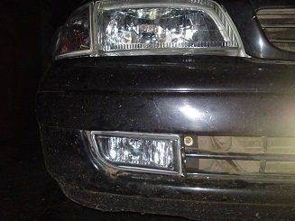

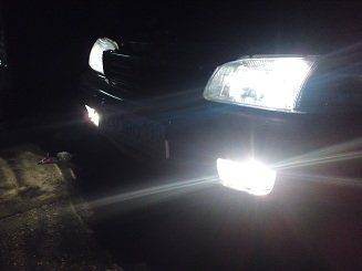

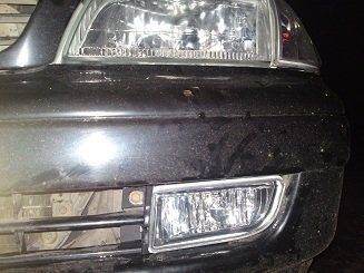

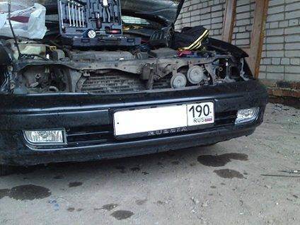

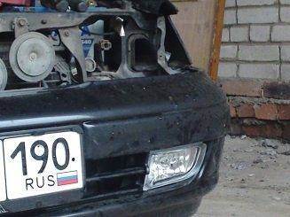

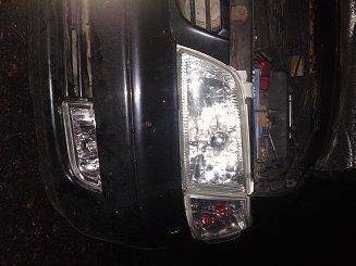

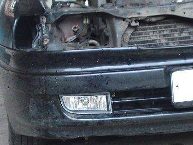

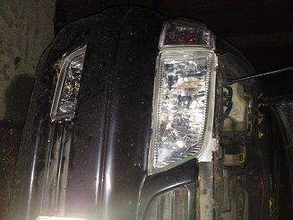

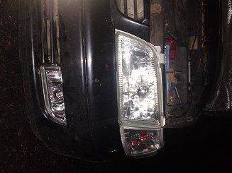

СообщениеДобавлено: Сб сен 24, 2011 11:01 pm
Зарегистрирован: Пт июл 15, 2011 3:32 pm
Сообщения: 190
Откуда: г.о. Электросталь М.О
привет всем! Вчера установил себе туманки которые мне прислал Driver вот здесь выкладывал фото viewtopic.php?f=34&t=8571&p=382657#p382657 , установил без проблем.подключил тоже без проблем (машина англичанка шла без птф) проводка благо полная ! вот фото туманок (оцените вид моей "лайбы" и разделите мою радость !)
DSC02122.jpg [ 83.1 КБ | Просмотров: 16050 ]
DSC02123.jpg [67.73 КБ]
DSC02124.jpg [56.01 КБ]
Добавлено спустя 44 секунды:
DSC02125.jpg [33.91 КБ]
DSC02126.jpg [49.58 КБ]
DSC02127.jpg [44.3 КБ]
Добавлено спустя 53 секунды:
DSC02128.jpg [50.04 КБ]
DSC02129.jpg [59.25 КБ]
DSC02130.jpg [27.99 КБ]
CarinaE 4AFE 1600CC 16-VALVE DOHC EFI, МКПП, SB,XL TYPE ,EUROPE, Англичанка, 19.03.97г.в. Черный седан.
CarinaE 4AFE 1600CC 16-VALVE DOHC EFI ,МКПП,LIFTBACK,GL TYPE,EUROPE,Японка,12.1993г.в.,Фиолетовый хетчбек
Изображение Изображение
моя машинка тута!
 Заголовок сообщения: Re: Противотуманные фары
СообщениеДобавлено: Сб сен 24, 2011 11:03 pm
Сообщения: 1107
Откуда: МЕНСК
Зашибись,тока нафига всю морду сносил,коль проводка была?

Добавлено спустя 2 минуты 24 секунды:
дело в том что погода была не айс , и мне не хотелось лежать на холодной земле, а к туманкам можно подлезть либо с низу (снимать пластиковую защиту),либо с верху (как на фото)
