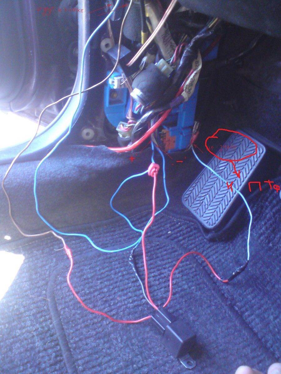

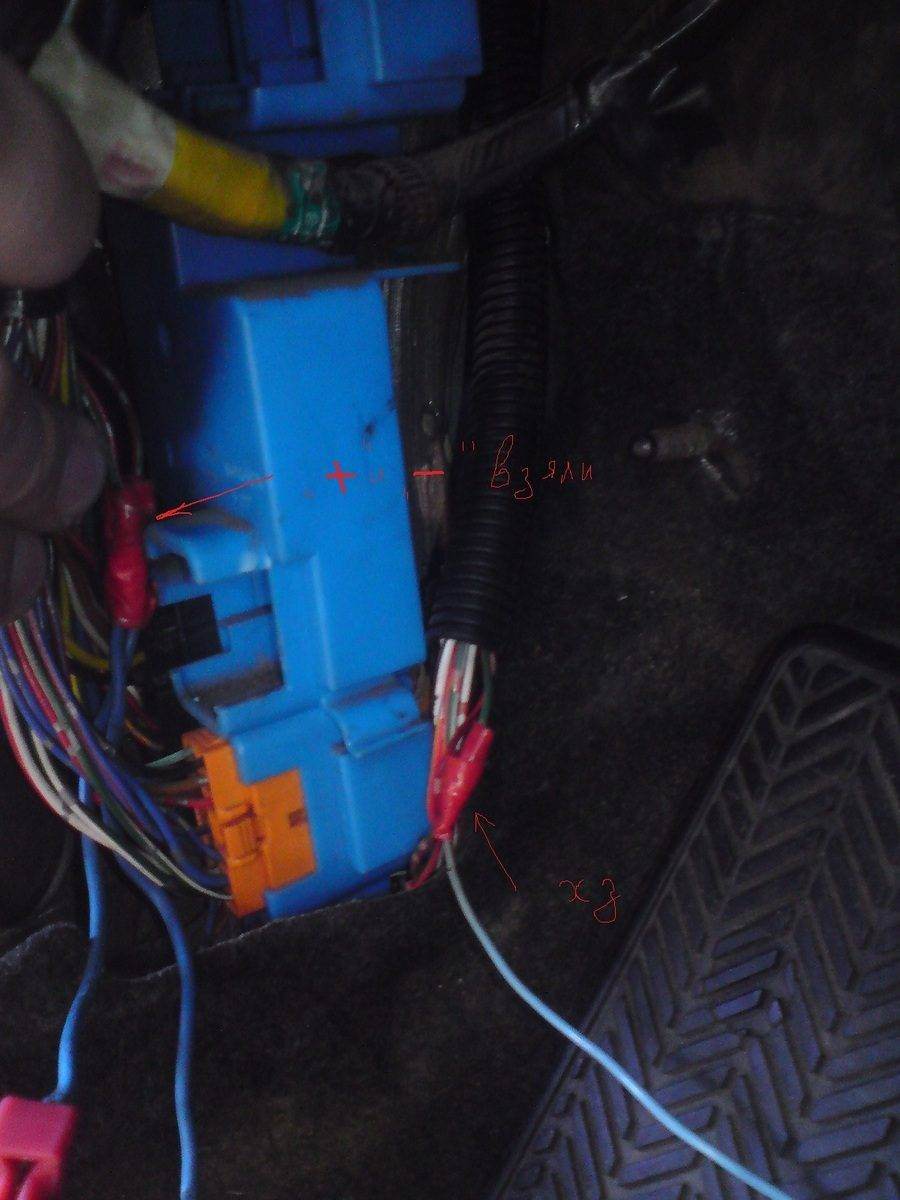

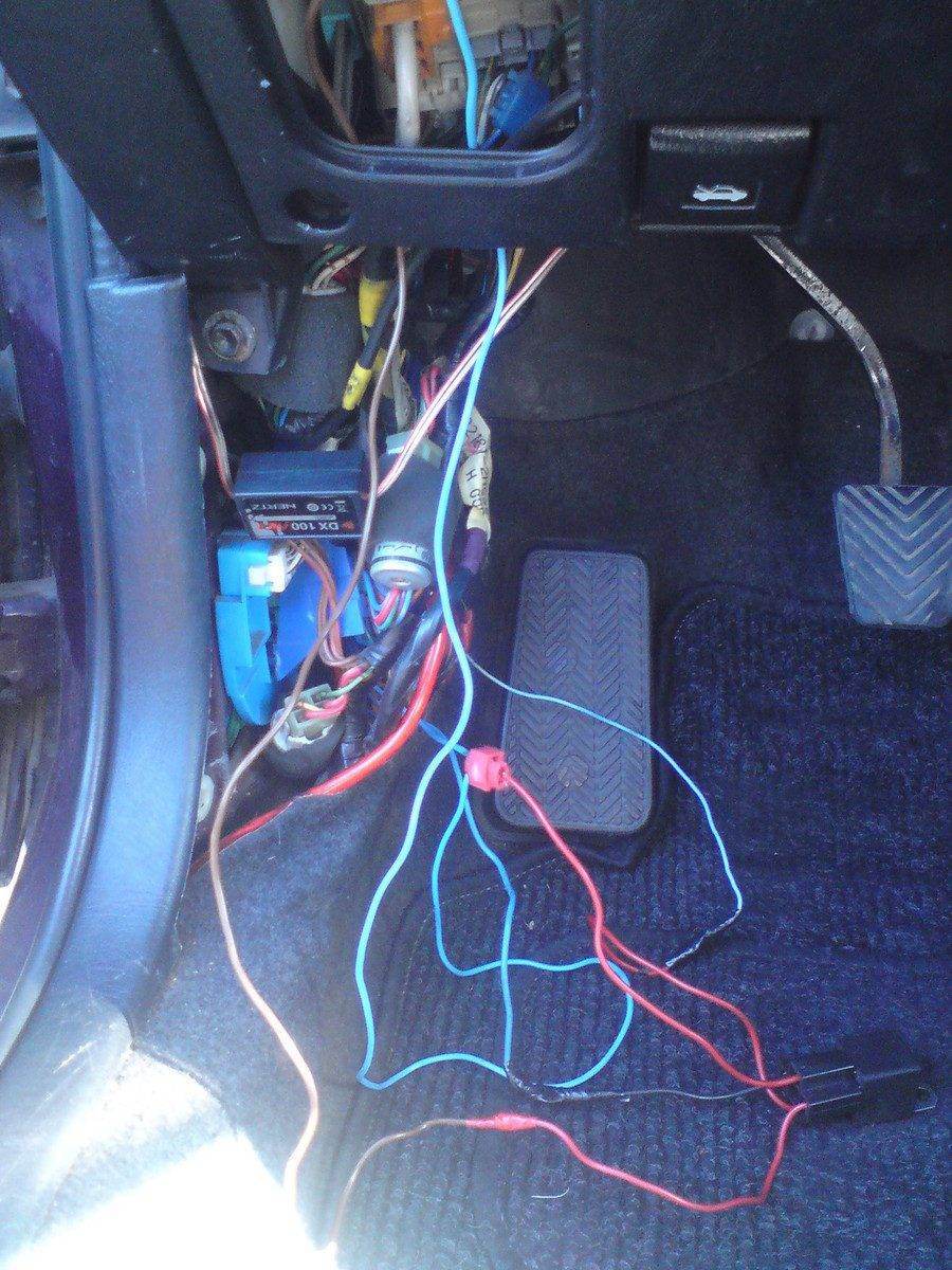

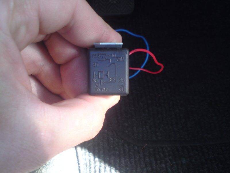

Вот
Комментарий к файлу: общий вид
_var_www_storage1_temp_12_136_16_eG4FNnjMfyZGsLcU.jpg [ 339.19 КБ | Просмотров: 6335 ]
_var_www_storage1_temp_12_136_16_ZsK7oahXV8Oaae.jpg [ 312.46 КБ | Просмотров: 6335 ]
Комментарий к файлу: реле от 15-ки
_var_www_storage1_temp_12_136_15_bPip5iK1ss4YNTkonFd.jpg [ 144.66 КБ | Просмотров: 6335 ]
Комментарий к файлу: плюс и минус подсоединены к каким то проводам
_var_www_storage1_temp_12_136_16_KR9popyCTcn.jpg [ 228.75 КБ | Просмотров: 6335 ]

Мое предположение, куда должно это уходить (картинка).
У тебя работаел матюгальник, когда забывал выкл. ПТФ? Если выключал габариты ПТФ гасли?
единственно, что я не вкурил, зачем было силу и на кнопарь пускать? Типо чтоб не париться? ИМХО - глупо.
контакты на реле 87, 30 - силовые,
85, 86 - управляющие
Картинку распиновки реле надо поправить: повернуть ее на 90 град. (выше выкладывал в *.PDF)
На сколько я понял, тебе надо проверить провод (целостность) с твоей маркировкой "ХЗ"
Добавлено спустя 3 минуты 15 секунд:
Еще бы глянуть, что у тя на кнопаре накрутили...
Она хоть светится? Если да, то какими цветами и в каких режимах работы?
Да гасли :a_g_a:
может типо лампочку кнопки так подсвечивать? :du_ma_et:
Значит от туда идет напряжение к туманкам? Надо посмотреть есть ли напряжение провода с маркировкой "ХЗ"
Раньше светилась Сейчас не светится ( Так и не понял почему, все перепоял как было ) , Но работала не смотрю на это.
Была Toyota Carina E 1.6 (LB)
Не, на управление и на подсветку надо было (думаю) не отсюда запитаться... откуда-нить со слаботочки.
Полагаю, да. Это "+" на ПТФ. "-" там на кузов рядом где-нить пришпилили.
Там д.б. еще 1 параллельный провод на индикацию вкл. ПТФ. Его не вижу.
Может с минусом что то? я его не могу найти. Он под капотом, или там же под ногами как думаешь?
Скорее всего под пластиковой крышкой где колени. Сниму её посмотрю как там с кнопкой и заодно провод.
Да и Проверю поступает ли напряжение "+".
я бы сделал под капотом, чтоб лишний хвост не тащить. посмотри, куда ведут провода с ПТФ. по одномёуё изё пары наверняка садятся на "массу". Хотя в этом случае сразу обе бы не погасли из-за пропадания массы.
А вот "+"овой провод мог и перетереться где-нить. к
:a_g_a:

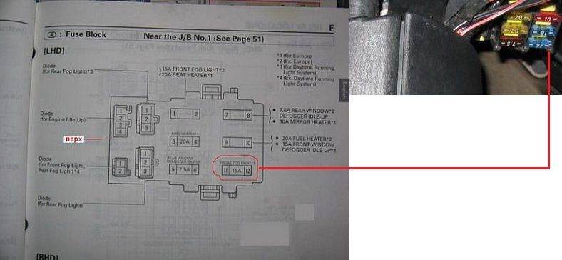

парни,подскажите как обозначается пред от туманок,может кто знает где он находится?
 Заголовок сообщения: Re: Противотуманные фары
СообщениеДобавлено: Вт июн 26, 2012 9:11 am
Сообщения: 3272
Двигатель: 4A FE LB
FR FOG если память не изменяет. Над твоей левой ногой в сборке
СообщениеДобавлено: Вт июн 26, 2012 9:58 am
Сообщения: 1872
Откуда: КАЗАНЬ,26 лет
Машина: RAV 4
Двигатель: 3S-FE,АКПП
Спасибо Женя!
СообщениеДобавлено: Вт июн 26, 2012 12:54 pm
Сообщения: 3272
Двигатель: 4A FE LB
вот как-то так:
Добавлено спустя 35 секунд:
(где-то на форуме было)
Fr FOG.jpg [ 62.1 КБ | Просмотров: 6570 ]
СообщениеДобавлено: Вт июн 26, 2012 1:02 pm
Сообщения: 1872
Машина: RAV 4
класс,все наглядно,спасибо что отозвался )
