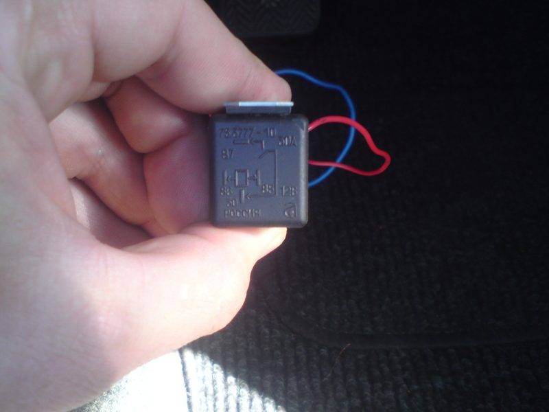

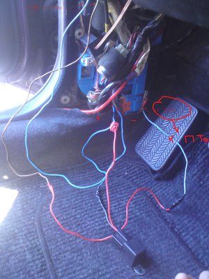

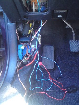

Вот
Комментарий к файлу: общий вид
_var_www_storage1_temp_12_136_16_eG4FNnjMfyZGsLcU.jpg [ 339.19 КБ | Просмотров: 6352 ]
_var_www_storage1_temp_12_136_16_ZsK7oahXV8Oaae.jpg [ 312.46 КБ | Просмотров: 6352 ]

_var_www_storage1_temp_12_136_15_bPip5iK1ss4YNTkonFd.jpg [ 144.66 КБ | Просмотров: 6352 ]
Комментарий к файлу: плюс и минус подсоединены к каким то проводам
_var_www_storage1_temp_12_136_16_KR9popyCTcn.jpg [ 228.75 КБ | Просмотров: 6352 ]

У тебя работаел матюгальник, когда забывал выкл. ПТФ? Если выключал габариты ПТФ гасли?
единственно, что я не вкурил, зачем было силу и на кнопарь пускать? Типо чтоб не париться? ИМХО - глупо.
контакты на реле 87, 30 - силовые,
85, 86 - управляющие
Картинку распиновки реле надо поправить: повернуть ее на 90 град. (выше выкладывал в *.PDF)

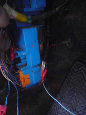

На сколько я понял, тебе надо проверить провод (целостность) с твоей маркировкой "ХЗ"
Добавлено спустя 3 минуты 15 секунд:
Еще бы глянуть, что у тя на кнопаре накрутили...
Она хоть светится? Если да, то какими цветами и в каких режимах работы?
Да гасли :a_g_a:
может типо лампочку кнопки так подсвечивать? :du_ma_et:
Значит от туда идет напряжение к туманкам? Надо посмотреть есть ли напряжение провода с маркировкой "ХЗ"
Раньше светилась Сейчас не светится ( Так и не понял почему, все перепоял как было ) , Но работала не смотрю на это.
Не, на управление и на подсветку надо было (думаю) не отсюда запитаться... откуда-нить со слаботочки.
Полагаю, да. Это "+" на ПТФ. "-" там на кузов рядом где-нить пришпилили.
Там д.б. еще 1 параллельный провод на индикацию вкл. ПТФ. Его не вижу.
Может с минусом что то? я его не могу найти. Он под капотом, или там же под ногами как думаешь?
Скорее всего под пластиковой крышкой где колени. Сниму её посмотрю как там с кнопкой и заодно провод.
Да и Проверю поступает ли напряжение "+".
я бы сделал под капотом, чтоб лишний хвост не тащить. посмотри, куда ведут провода с ПТФ. по одномёуё изё пары наверняка садятся на "массу". Хотя в этом случае сразу обе бы не погасли из-за пропадания массы.
А вот "+"овой провод мог и перетереться где-нить. к
