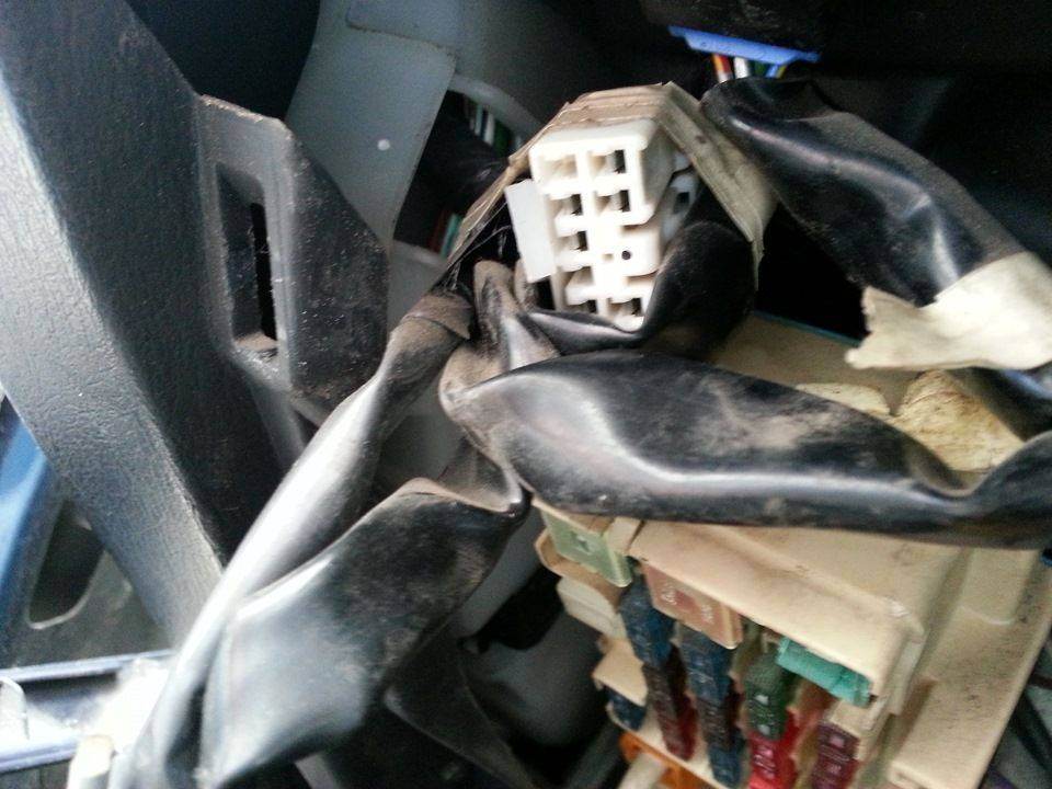

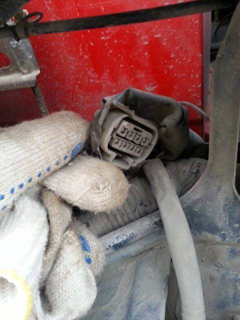

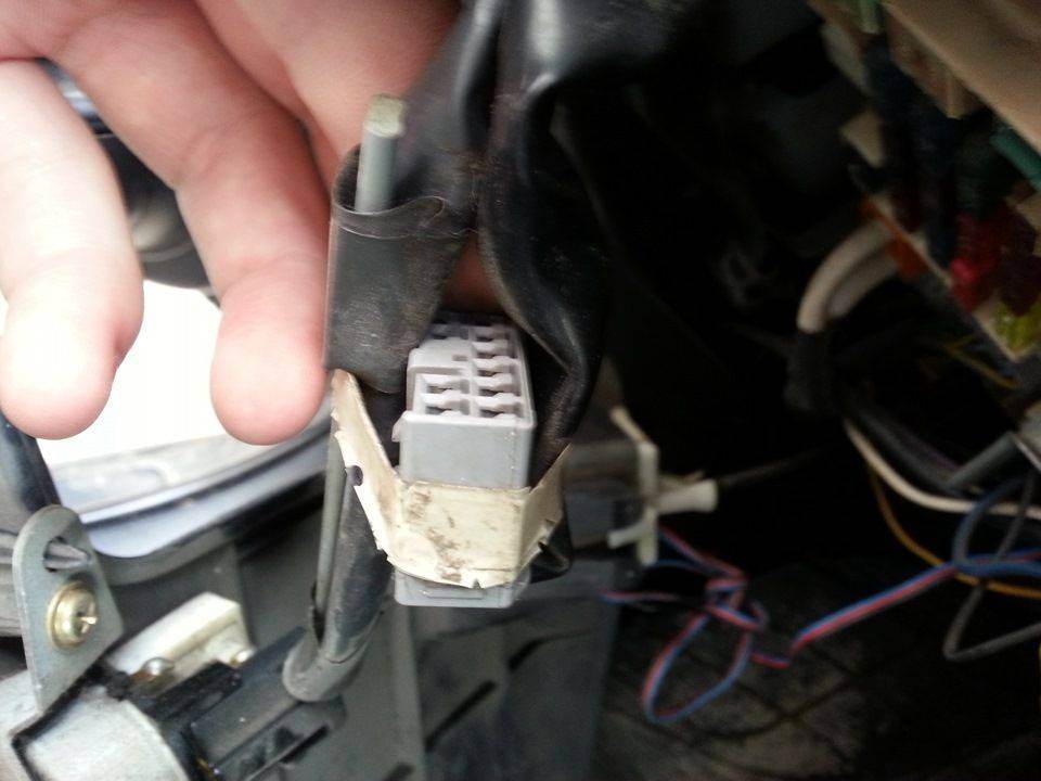

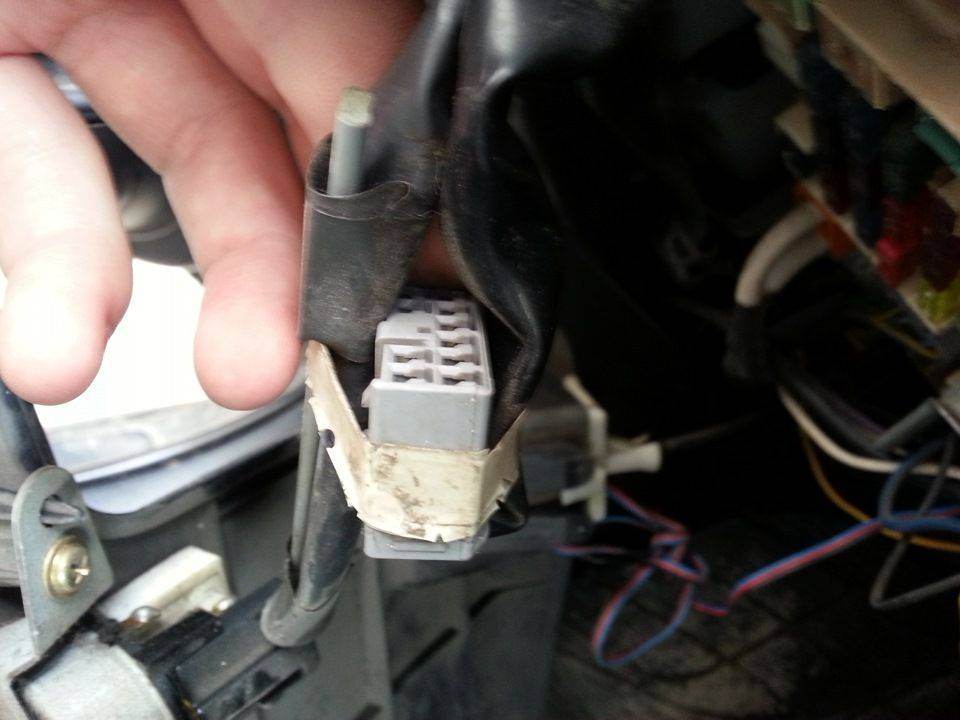

Ребят, подскажите, что это я нафоткал?... Вообще собирался кнопку от Черри подключить, но не смог понять как...
Фото 1-2 под панелью над левой ногой водителя, 3 фотка разъем возле подключения головного света (ближний дальний)

Фото номер два - это разъем на кнопку передних противотуманок,последнее фото больше похоже на разъем корректора фар. А так плохо видно,фотки бы в"лоб"

judge писал(а):
coyot
спасибо, а 1 наверное разъем для подключения корректора? =)

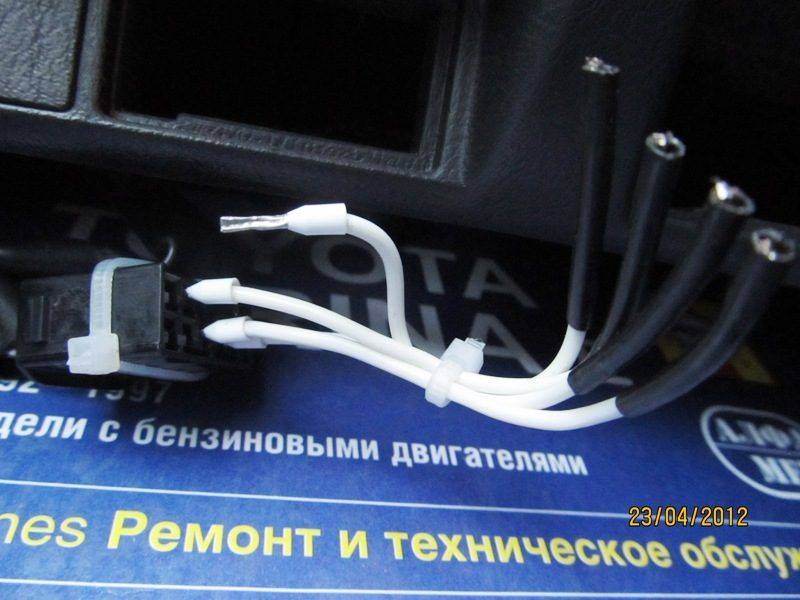

Начинаю гуглить как этот разъем воткнуть в кнопку от Черри...
Воткнуть элементарно! Не надо искать никакие концеватели. Надо просто вытащить пины из оригинальной кнопки, и заизолировав, спокойно воткнуть в кнопку от чери.
пины в кнопку чери.jpg [ 220.57 КБ | Просмотров: 7335 ]
Только конечно саму кнопку надо перепаять, но там элементарно, если с паяльником дружишь. Схемы по проводам и перепайку здесь прекрасно описаны. viewtopic.php?f=4&t=14222&hilit=%D1%82%D0%B8%D0%B3%D0%BE

не надо там ничего перепаивать. Обо все ужо рассказывал. И как фишку распиновать, и какой номер у новой (в тигговскую).
Все было
фишка-пустышка: viewtopic.php?f=15&t=102&start=2225 (покрутить вниз мальца надо).
Вот ссыль на фотоотчет: http://carina-e.ru/viewtopic.php?f=20&t=2481&start=2254
Вот ссыль на инструкцию по перепиновке: viewtopic.php?f=15&t=102&start=2175 (малость покрутить вниз страницы)

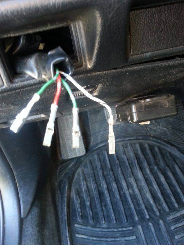

пришла мне фишка-пустышка за 99р
разобрал серую тойотовскую фишку (фото 2 выше), вытащил 4 проводка... Что с ними делать? :oops: куда тыкать?

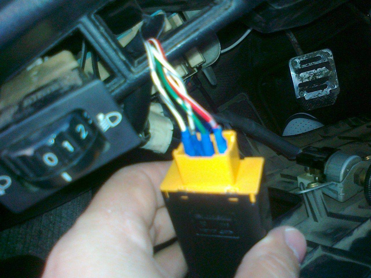

coyot, номера на кнопаре подписаны.
1,2 - управление включением ПТФ. Подключаются к 7,8 в родной фишке.
3,4 - "+"ы для светодиодов. Подключаются к зеленому проводу родной фишки пин 3.
5 - "-" для светодиодов. Подключается к ч/б проводу родной фишки пин 2.
Проще говоря:
белый с черным, который побольше (у меня еще серебристо-серым там метка есть) сажаешь на пин 1
Красный с белым - на пин 2
зеленый надо шлейфить и сажать на пины 3 и 4.
тонкий белый с черным на пин 5
у меня в кнопаре пин 6 отсутствует (зуба нет).
нумерация пинов В КНОПКЕ!!! На картинке (схема и номер разъема) получается зеркалка.
Добавлено спустя 13 минут 34 секунды:
только сейчас узрел: у тебя 2 зеленых провода. Признавайся, кого откуда снимал?
Добавлено спустя 1 минуту 57 секунд:
судя по фото, красный и зеленый, что справа у тебя управляют коммутацией ПТФ. Его и сажай на пин 1.
