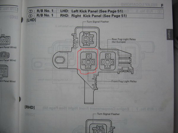

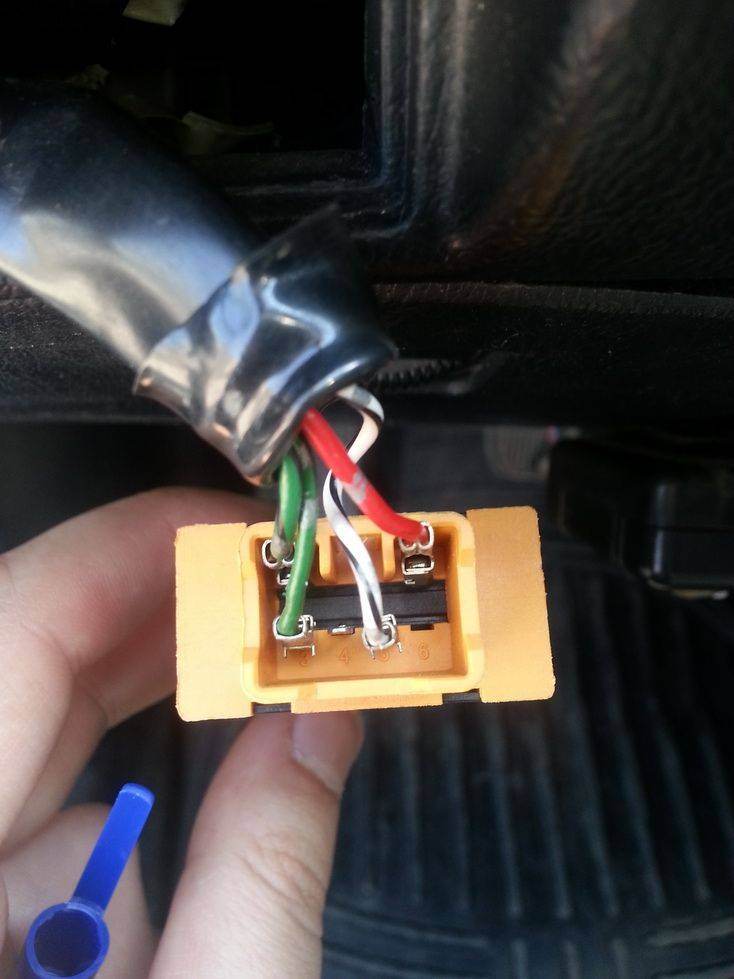

Женя-BOND писал(а):
Добавлено спустя 13 минут 34 секунды:
только сейчас узрел: у тебя 2 зеленых провода. Признавайся, кого откуда снимал?
не помню.... вот фотка только осталась

 Заголовок сообщения: Re: Противотуманные фары
СообщениеДобавлено: Чт апр 18, 2013 12:08 pm
Сообщения: 3272
Двигатель: 4A FE LB
все правильно. Зел/черн/сер на пин 1
(еще раз напоминаю: не забудь про зеркальность рисунка).

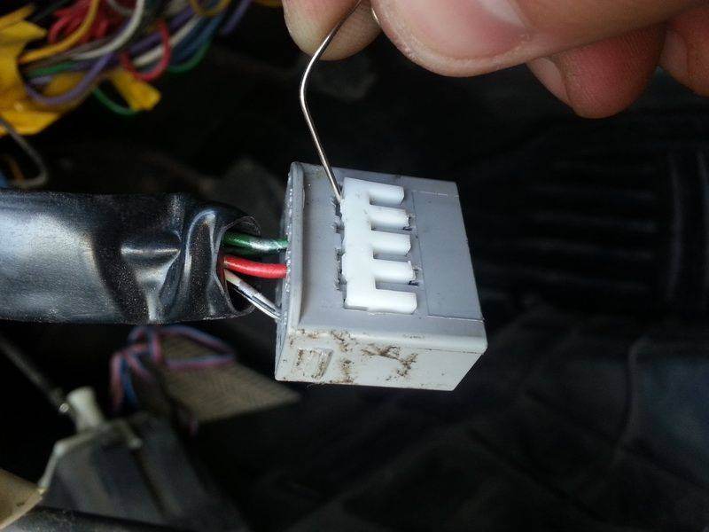

блин... вообще попа... не работают они...
зеленый провод, как я понял, отвечает за подстветку кнопки (на пин 3 кнопка горит оранжевым, когда включены габариты)
зелено-черный странный проводок, при соприкосновении с любым проводом начинает пищать и включает габариты...
20130418_131115_новый размер.jpg [ 156.26 КБ | Просмотров: 7419 ]
Да у тебя зеленые провода местами перепутаны, вот и всё. И про релюху не забудь.
желтый - это индикация включения ПТФ. Подсветка - зеленая. Перекинь на соседний пин зеленый.
провода как-бы не должны касаться друг друга... Так далеко в своих экспериментах я не заходил

coyot, стоп, у тебя оба зеленых серым маркированы штоль? (че-то не пойму)
если да, то судя по фото, ты собрал все правильно, только не перемыкай его с другими. И не будут габариты гореть. У тебя питалово получается на габариты поступает с др. стороны.
ты НЕ перепутал провода
получается, ты замыкаешь цепь питания габаритов цепью "разрешения на включение" ПТФ.
Добавлено спустя 24 секунды:
при соприкасании того провода с другими

Да, Жень. у меня все 4 провода с серой маркировкой... зеленые у меня один с черной полоской, другой просто зеленый...

Считаю что перепутал все-таки. На второй фотке сверху видно что с черной полосой идет на подсветку.

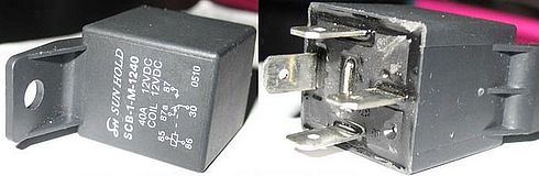

coyot писал(а):
сейчас пойду реле искать, нужно классическое 4 контактное реле на 12В ?
Я брал реле стартера от девятки.

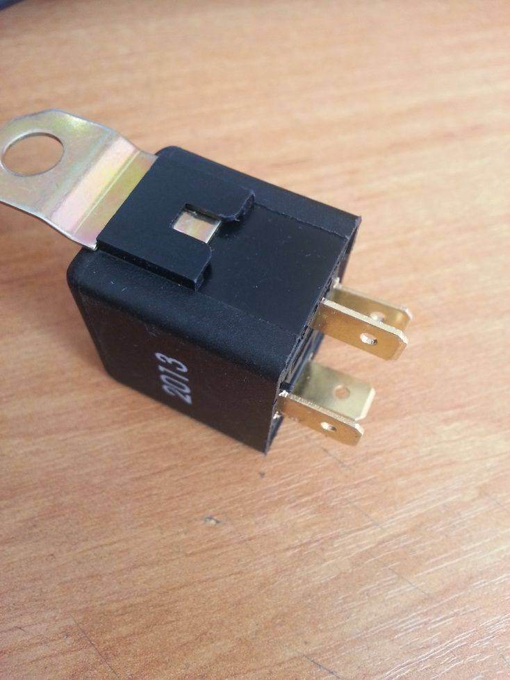

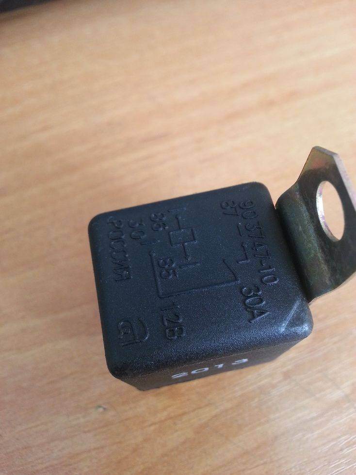

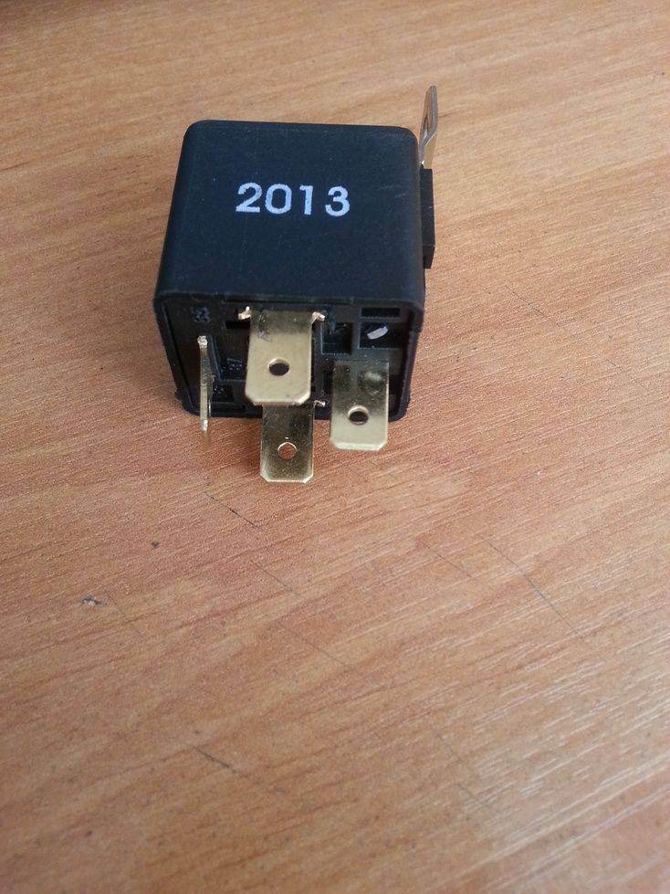

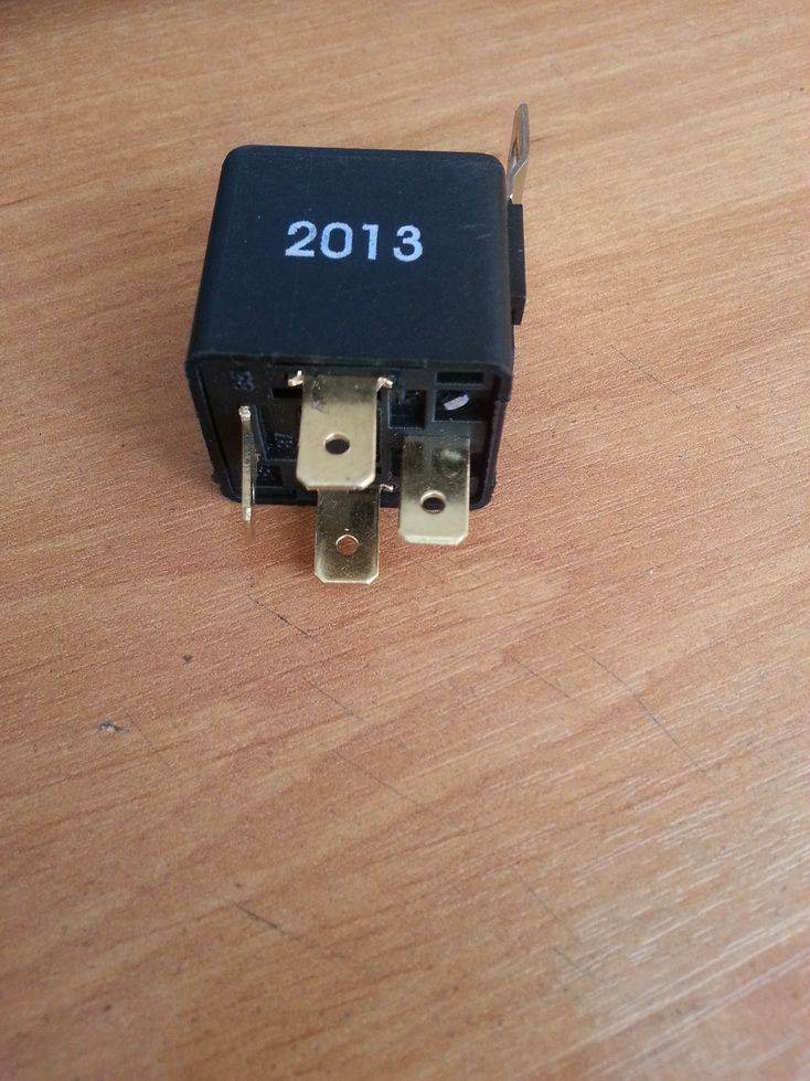

Вот что купил) вечером поставлю, если точно понял куда, и отпишусь)
antpl81, не, с черной полосой идет на пин 1
P.S. Надеюсь купил то что нужно?
опыты покажут ;)
Добавлено спустя 7 минут 44 секунды:
Ну да, обычное 4-контактное реле. Правильно.
З.Ы.: еще раз напоминаю: проверь его коммутационную способность.
Из опыта: че-то с Бэндэром ковырялись у него в гараже и попалось на глаза новое реле. Проверили. Щелкает, но не коммутирует. Вскрыли. В результате выяснилось, что контактная пара просто напросто не касается друг друга. Подогнули лапки и все ОК.
ХЗ, почему так было изначально, может аблой не давал до конца ходить соленоиду, то ли реально криво сделано было. Но это уже не суть.

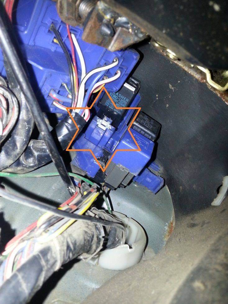

:cry_ing: :cry_ing: :cry_ing: реле сюда в этот разъем ?
20130418_194130_новый размер.jpg [ 236.65 КБ | Просмотров: 7357 ]

Блин, вроде похоже...
но у меня там релюшка моя болтается как сопли в разные стороны... может ножки тонкие сильно?
СообщениеДобавлено: Чт апр 18, 2013 11:47 pm
Сообщения: 2026
Машина: Сarina E Wagon
coyot
Собрат! :dr_ink: Не хочу,но расстрою-хрен у тебя там а не контакты!Потому и релюха дрегается как ...в стакане :nez-nayu:

Пожарник писал(а):
coyot
а конкретней?
в пазах нет замыкающих контактов, правильно понял?
СообщениеДобавлено: Пт апр 19, 2013 6:56 am
Сообщения: 475
[Gibson] писал(а):
coyot
вживи реле вот СУДА.
Все работает - проверено на себе)
Всё работает +1. Тока я от ентих проводов сделал шлейфик до родного гнезда, и релюха щас не болтается, а стоит на своём месте.
СообщениеДобавлено: Пт апр 19, 2013 8:58 am
Сообщения: 367
Откуда: Белгород
Машина: Carina Е
еще бы разобраться как вся эта хрень снимается...
Суть понял, буду вытаскивать проводки и подключать на реле по фоткам...
P.S. У меня перестало время затемняться, когда фары включаешь... и габарит один перегорел от моих опытов =(
