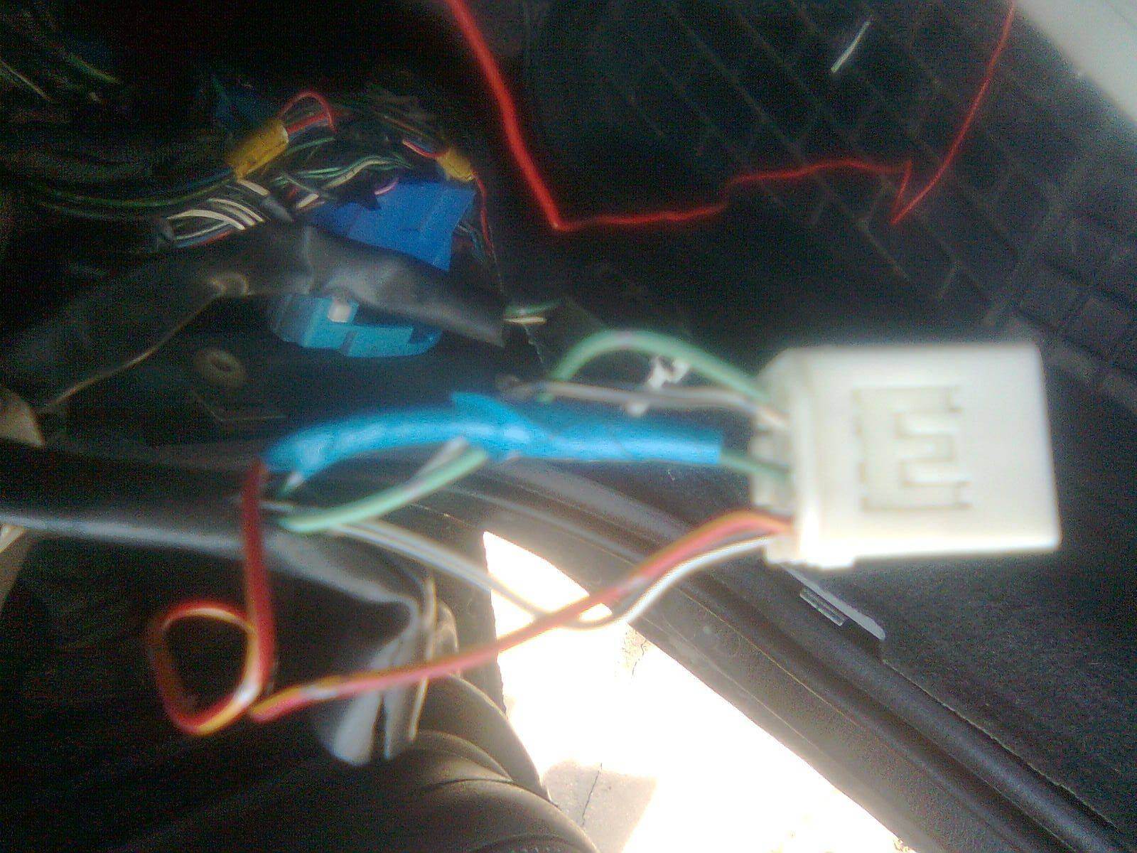

Я потихоньку колдую с туманками, сегодня я их даже смог зажечь =)
В общем у меня схема подключения сейчас выглядит так:
Провода из черной колодки IG1:
pin9 (красно-зеленый) -> 5
pin19 (бело-красный) -> 2
pin20 (бело-зеленый) -> 3
оранжево-зеленый -> 1
При таком подключении при замыкании 2 контакта реле на корпус авто - получаем замкнутое реле и горящие противотуманки...
Если я правильно понимаю, теперь нужно в эту схему впендюрить кнопку... куда?

СообщениеДобавлено: Вс апр 28, 2013 8:23 am
Сообщения: 3629
Вот теперь правильно!Кнопка какраз и замыкает на корпус.Я сделал точно также,только зелено-оранжевый провод заменил,поключением примо с предохранителя 15А

СообщениеДобавлено: Пн апр 29, 2013 8:33 am
Сообщения: 3272
Двигатель: 4A FE LB
coyot писал(а):
куда?
На кнопку.
С ножки №2 (пин 19) на кнопку. По схеме провод красный с белым.

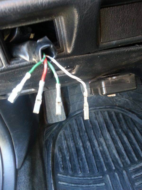

coyot писал(а):
вытащил 4 проводка... Что с ними делать? :oops: куда тыкать?
в общем кнопка задних ПТФ от Чери Тигго, странная... зеленым у меня гореть отказалась... горит при включенных ПТФ оранжевым, при выключенных - никак =)) а так как онанжевый я не сильно люблю особенно такой яркий, решил не подключать подсветку... в общем из этих 4 проводов взял 2, черно-белый и красный. Подключил их на 1 и 2 пин кнопки и вуаля =))
20130502_214429.jpg [ 117.11 КБ | Просмотров: 7510 ]

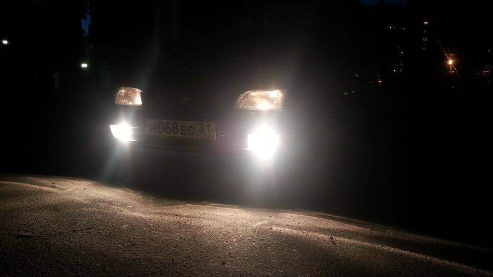

coyot, ну молодцом!
Фокус хочешь? провод подсветки на свободный пин посади, а отходящий на реле ПТФ зашлейфуй на тот, который рыжым подсвечивает.
Фото1009.jpg [ 322 КБ | Просмотров: 7468 ]
Индикация - очень полезная штука однако! (особенно перед кордоном ДПС :D ) Всегда в курсе: горят ПТФ или нет :)
На фото колеровка с британок (01,05 ставил ПТФ GLOWERу, у него как раз британка и ситуация как у тебя)

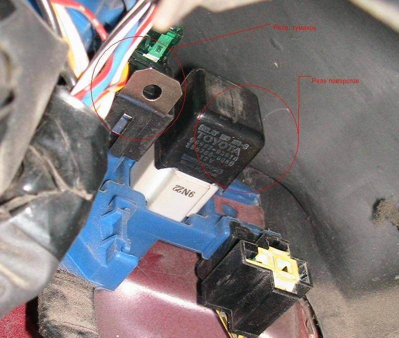

 Заголовок сообщения: подключениепротивотуманок
СообщениеДобавлено: Пт июн 21, 2013 12:23 am
Зарегистрирован: Вт май 14, 2013 10:41 pm
Сообщения: 13
Откуда: Волгодонск-Севастополь
купил хрусталь фары и противотуманки. нашел штатную проводку на птф. подключил не горят. залез в нет говорят ищи реле. парни помогите найти реле противотуманок. всю тачку облазил не нашел.
парни ктознает где расположенореле птф на карина е 1993г.в

самое что бесит такого кронштейна как на фото найти не могу с лева искал. нашел ток отдельно висящий на одно реле разьем ток он свободный но как проверить он ли это наверняка чтоб не спалить себе что нить
 Заголовок сообщения: Re: подключениепротивотуманок

СообщениеДобавлено: Пт июн 21, 2013 12:53 am
Сообщения: 367
Откуда: Белгород
Машина: Carina Е
возьми фонарик, ляг на спину и ищи на левом крыле такой разъем:
более конкретно, ищи реле поворотников и слева от него будет реле туманок, либо разъем под него
а не хочешь читать темы и понимать что делаешь, заедь к электрику и пусть тебе сделают новую проводку :evil:

Сообщения: 13
я нашел разьем такой же как у тебя на фото только не обведенный красным кругом

 Заголовок сообщения: Re: подключение противотуманок
СообщениеДобавлено: Пт июн 21, 2013 12:57 am
Сообщения: 367
Откуда: Белгород
Машина: Carina Е
а остальные где?! это разъем, если я не ошибаюсь, задних ПТФ
видел
дело в том, что не увидешь ты разъем который тебе нужен, только на ощупь
СообщениеДобавлено: Пт июн 21, 2013 12:58 am
Сообщения: 367
Откуда: Белгород
Машина: Carina Е
из далека ты колодку с релюхами не увидишь, она очень глубоко в крыле запрятана... бери фонарик, ложись на педали и смотри... (в районе повторителя поворота)
