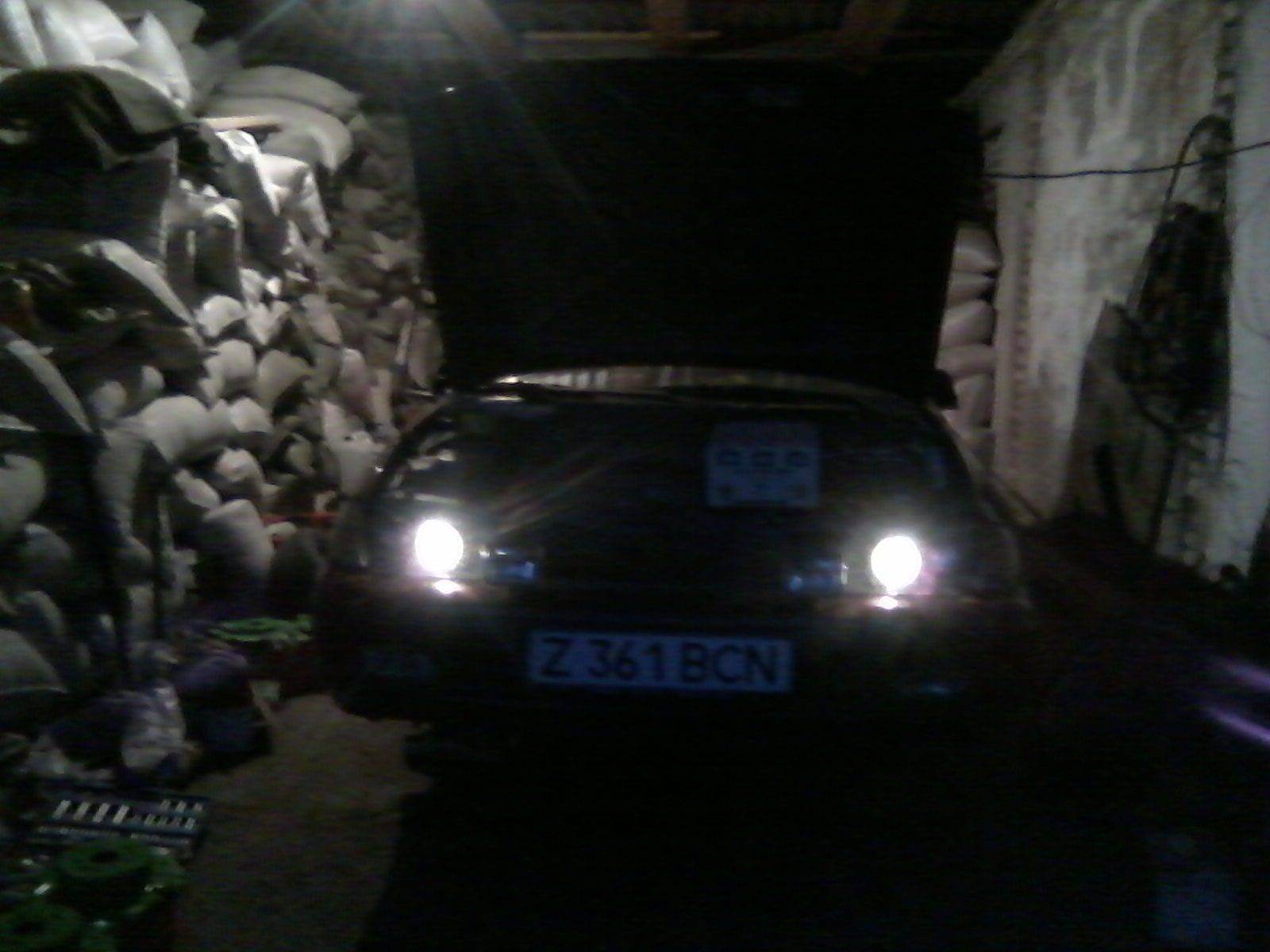

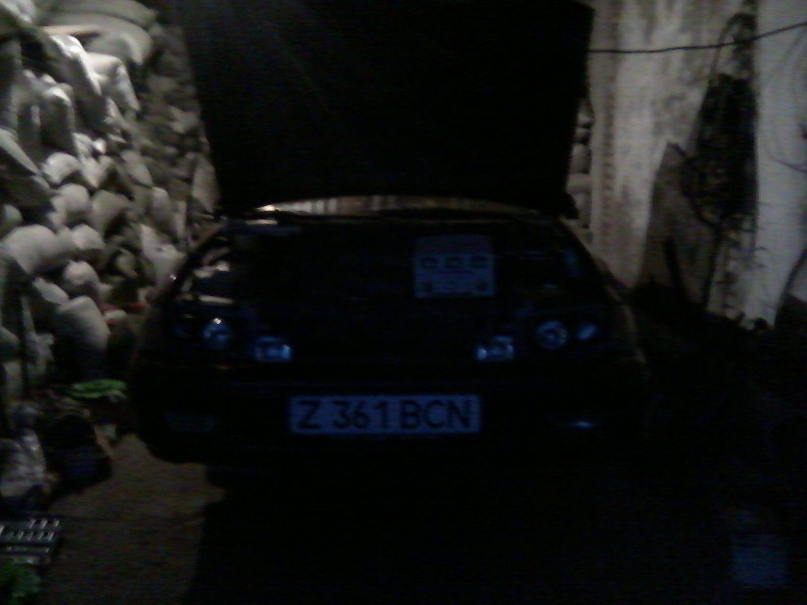

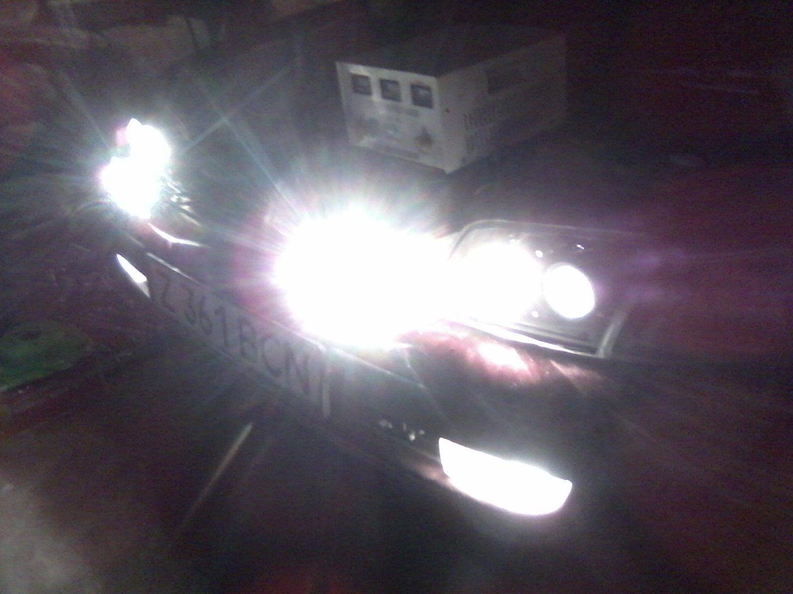

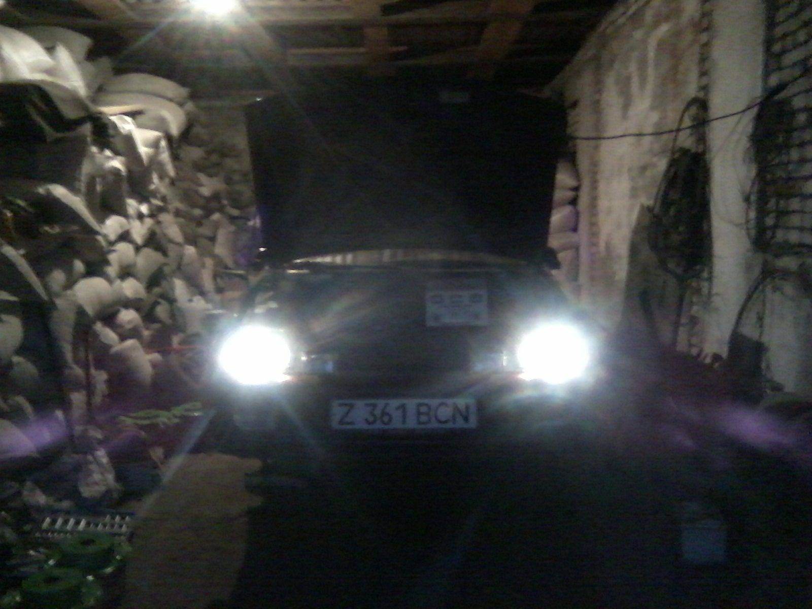

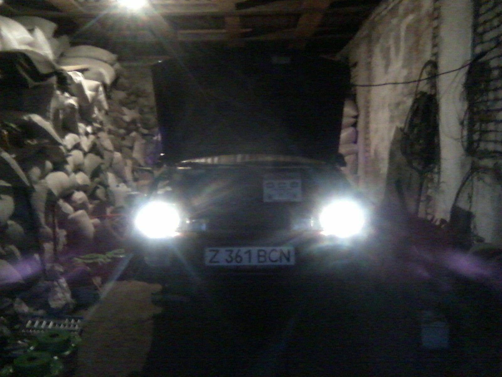

Не всё так просто :oops: , рамка крепления модулей переделана, сказать точнее зделана новая, необходимая для совпадания размеров крепления модулей :pro-fes-sor: , старая рамка была сегодня окончательно убита :kav_boy: , но скажем не зря, корректора я всё таки сегодня поставил и они даже РАБОТАЮТ :ya_hoo_oo: . Установка корректора в штатные точки корректировки невозможная, так как корректор будет упираться своим корпусом в телевизор каришы :st_op: , потому корректора были установлены по центру фары в нижней точке крепления между ближним и дальним модулем, :) фотика в процессе работы небыло с собой, зато есть кое какие другие фоты с места событий. :a_g_a:
PS: По фоткам, снималось всё очень поздно вечером, потому качество фоток не гуд. Машина стоит на чурках, так как счас делаю ходовку, потому на фотках левая ступенька кажется ниже правой. Сразу говорю тем кто будет писать что левая светит ниже правой :ni_zia: , всё выставлял по старым фарам, так что надеюсь что когда машина встанет на колёса свет устаканиться. :-ok-:

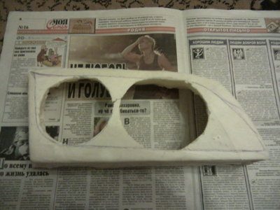

Комментарий к файлу: первые "болваны" из пены
P020712_2107[01].jpg [ 242.27 КБ | Просмотров: 4977 ]

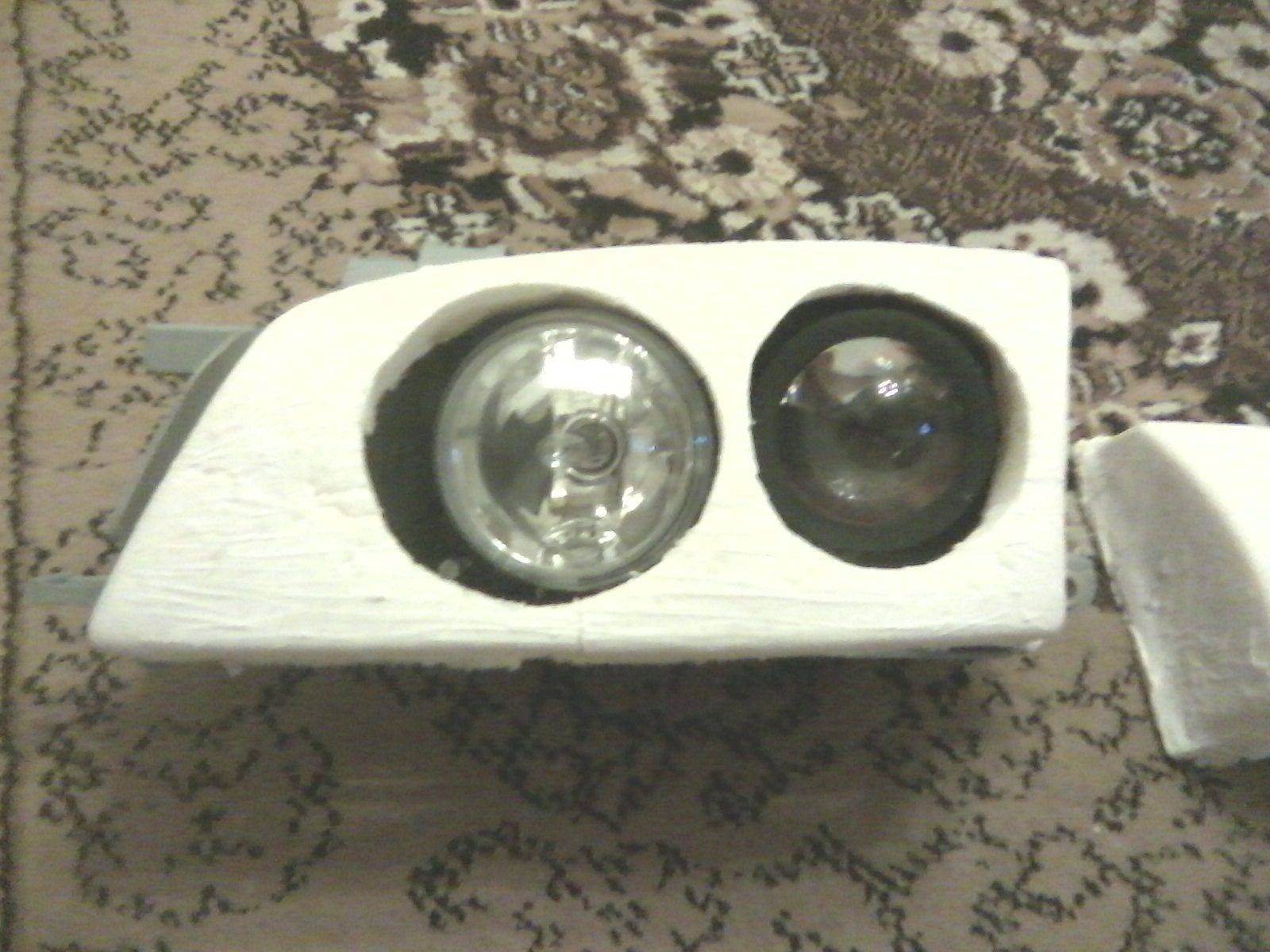

Комментарий к файлу: первые наброски на фаре, позже они были уничтожены
P020712_2209[02].jpg [ 234.84 КБ | Просмотров: 4977 ]
Комментарий к файлу: Установленные фары, внешний вид. Время 22:10 потому и темно, ссори
P170712_2157.jpg [ 124.01 КБ | Просмотров: 4977 ]

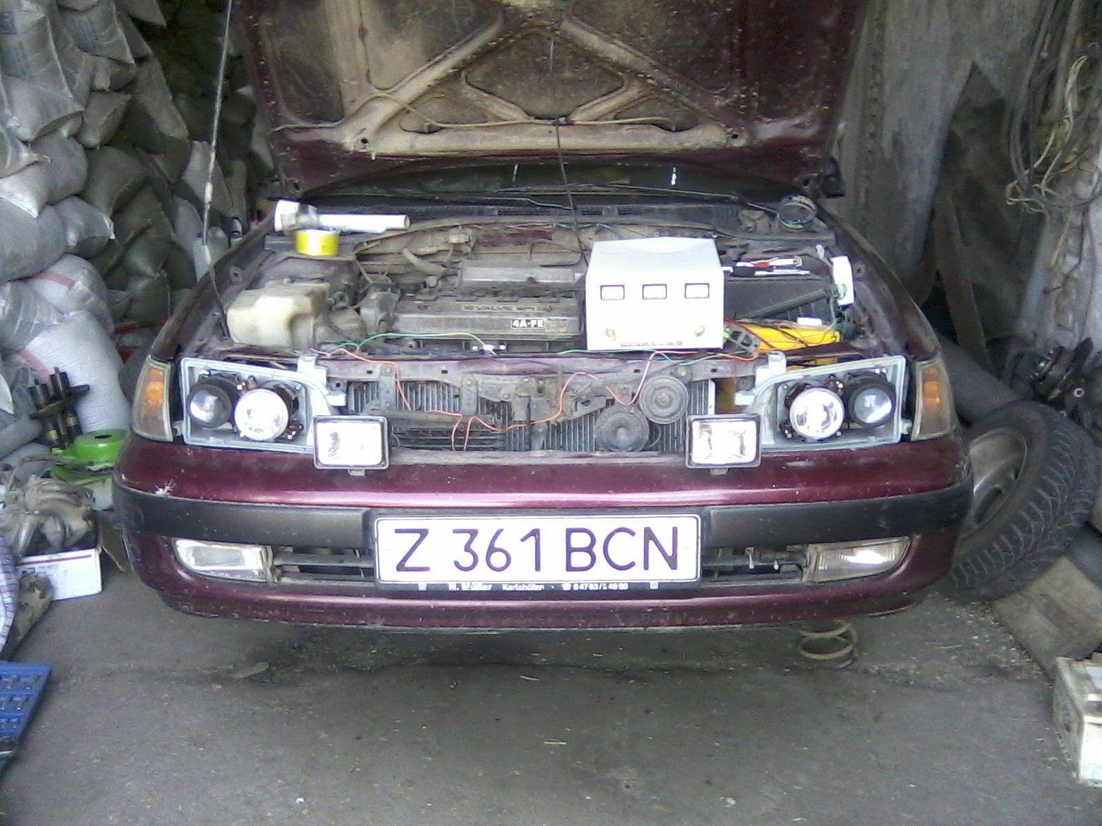

Комментарий к файлу: Це подключенные уже к проводке габариты
P170712_2157[01].jpg [ 147.97 КБ | Просмотров: 4977 ]

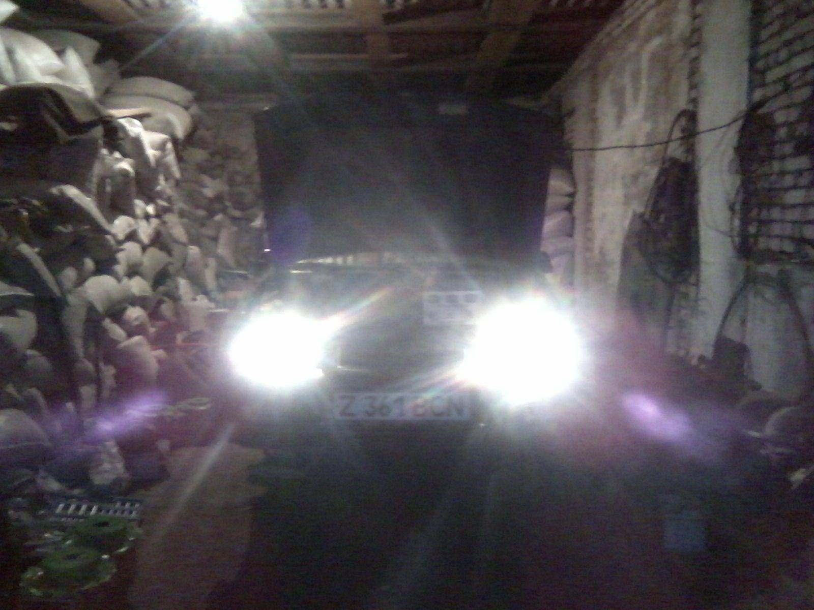

Комментарий к файлу: Габариты и ближний (БС от зарядного устройства)
P170712_2157[02].jpg [ 201.87 КБ | Просмотров: 4977 ]

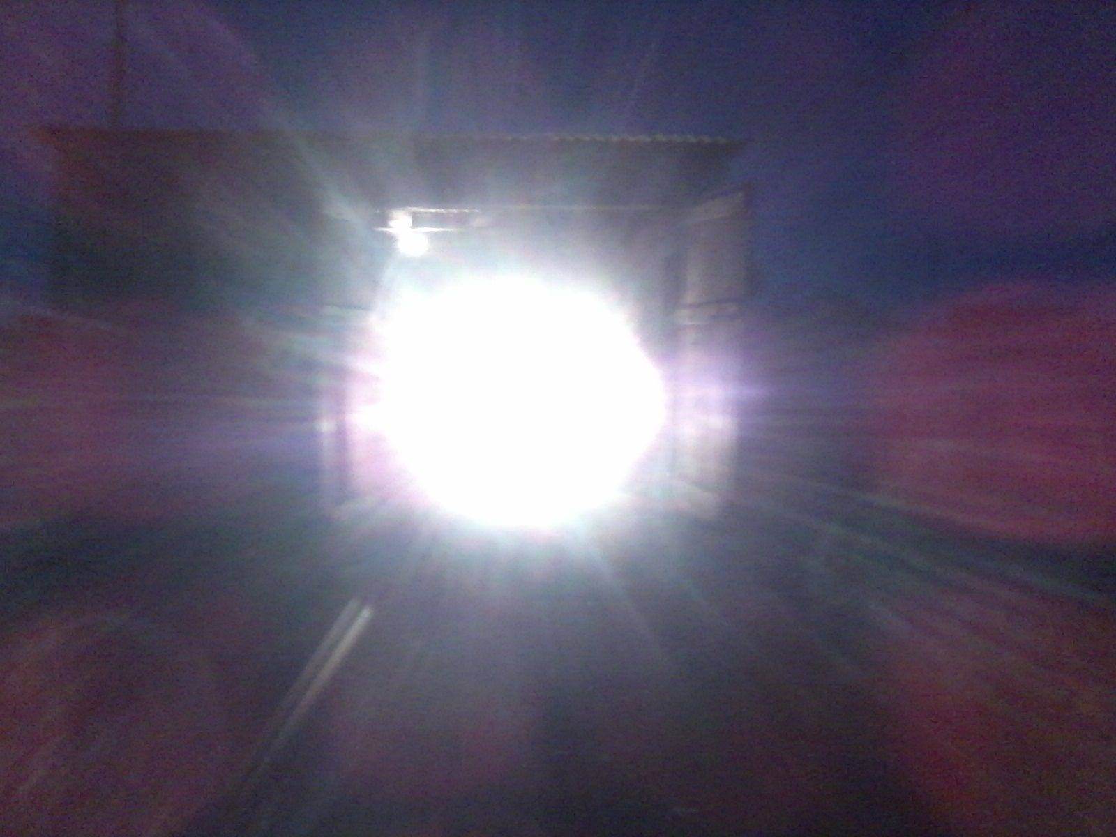

Комментарий к файлу: Ближний и дальний (от зарядного устройства)
P170712_2158.jpg [ 197.75 КБ | Просмотров: 4977 ]
Комментарий к файлу: Моя "ёлка" со всеми включенными лампочками на расстоянии 7 метров
P170712_2159.jpg [ 165.42 КБ | Просмотров: 4977 ]

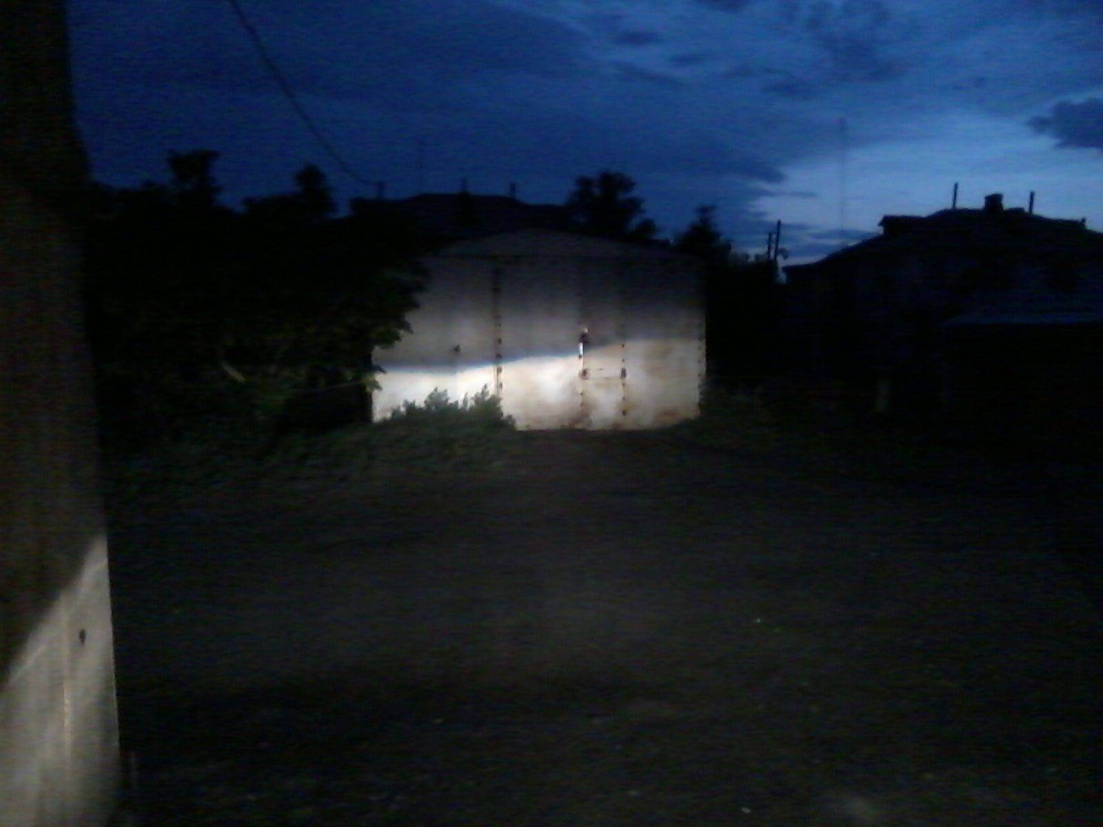

Комментарий к файлу: Работа корректора (положение 0)
P170712_2200.jpg [ 125.31 КБ | Просмотров: 4977 ]

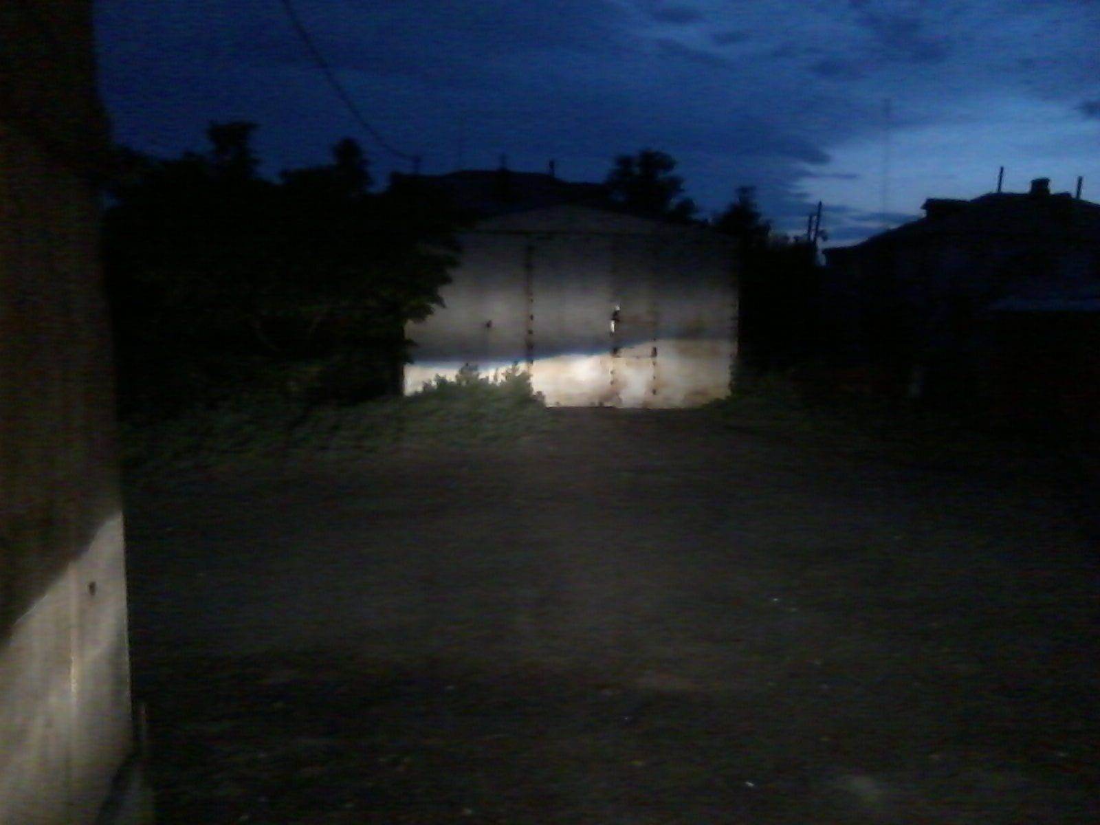

Комментарий к файлу: Работа корректора (положение 3)
P170712_2200[01].jpg [ 126.63 КБ | Просмотров: 4977 ]

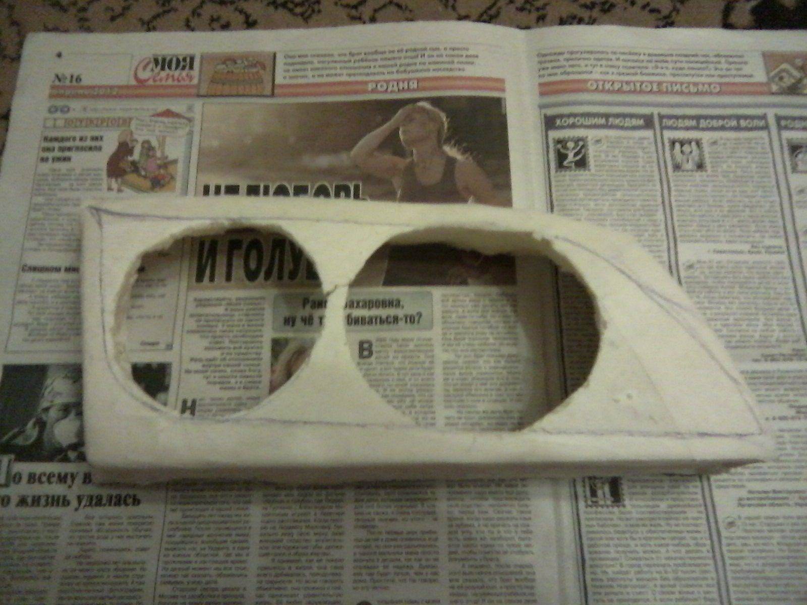

Изначально маска планировалась примерно такая, но потом было решено зделать просто ресничку в связи со сложностью работы и невозможностью найти нормальный материал диаметром в 100мм и 80мм под лепку колодцев модулей. :(
Комментарий к файлу: Вариация 1 (корявый набросок)

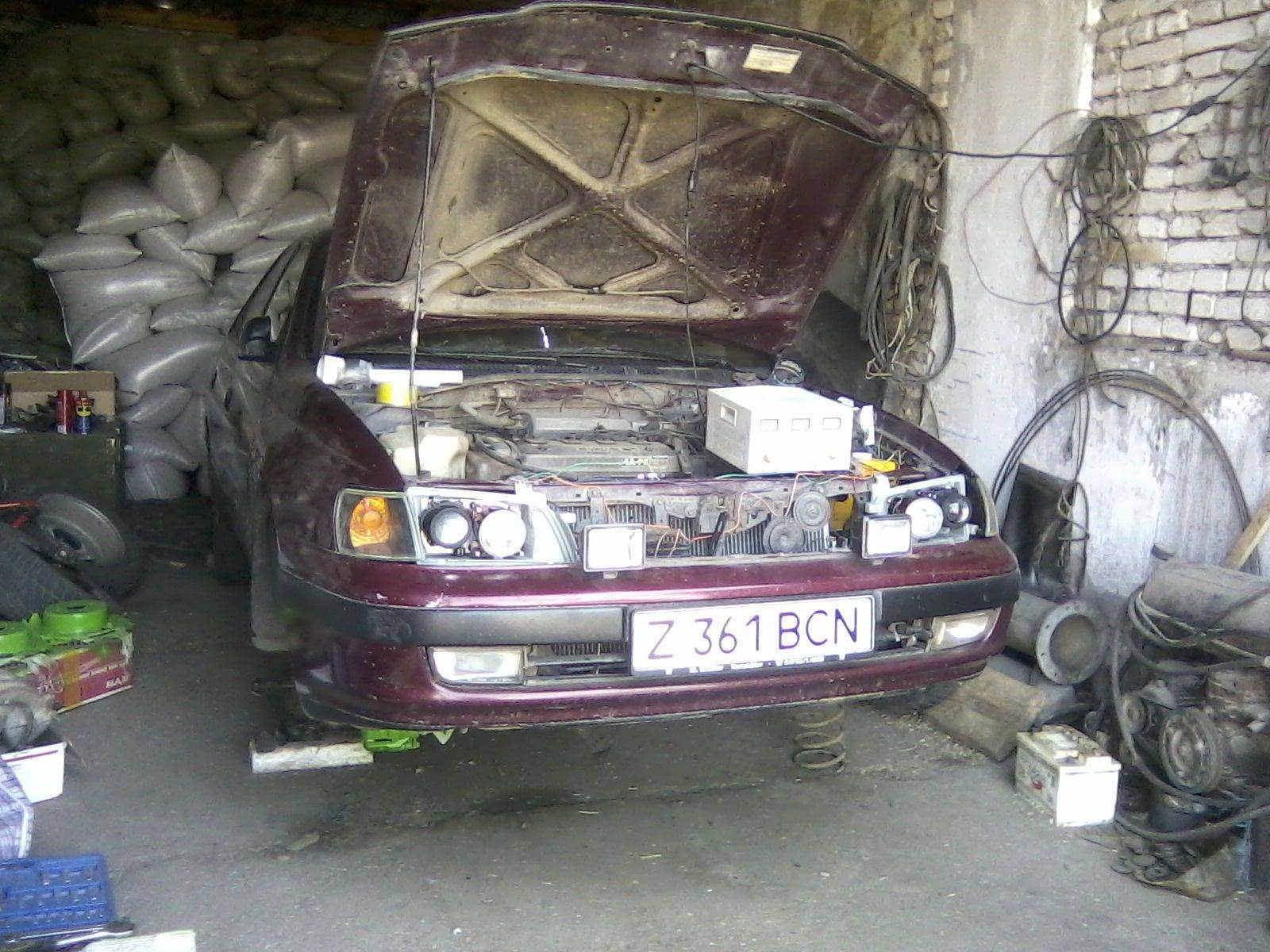

Обещанное фото днём :)

Комментарий к файлу: Вид спереди
P180712_1019[01].jpg [ 298.52 КБ | Просмотров: 4878 ]
Комментарий к файлу: Вид сбоку
P180712_1019.jpg [ 307.68 КБ | Просмотров: 4878 ]
СообщениеДобавлено: Ср июл 18, 2012 10:19 pm
СергейS
А регулировки "вбок" хватает? По фото - зазора практически нет? Или ширина рулит?
Дальний юстировал по штатному галогену?
Свет выставлялся по старым кареловским фарам, т.е. ступенька модулей была выставлена по перелому галки штатных фар. Расстояние между модулями порядка 1 сантиметра пока хватает для игры в право влево. По фото ближнего света на гараже видно что расстояние между ступеньками достаточное, чтобы ВСЁ было видно.
:a_g_a:
Пятно получаеться чуть выше линии ближнего, прям по центру ступеньки.
