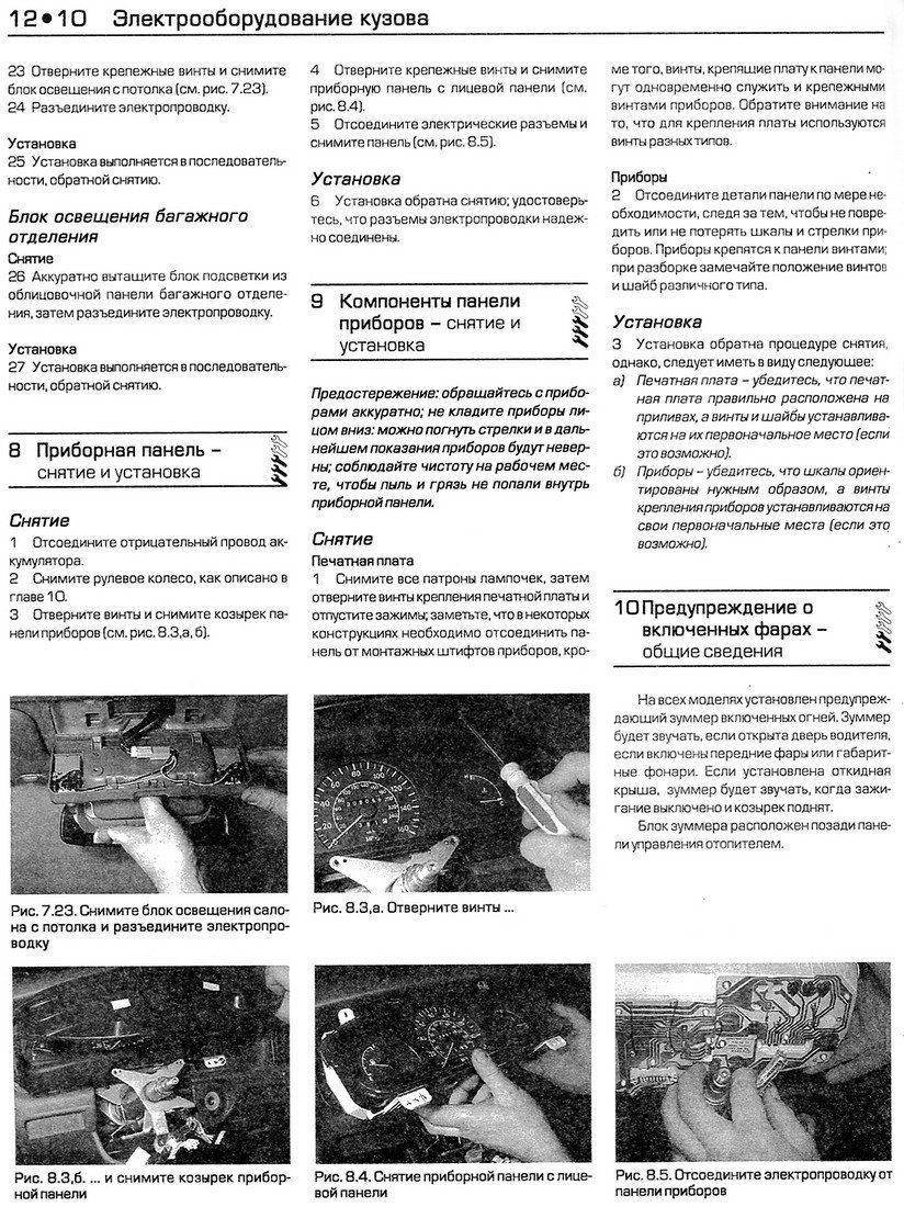

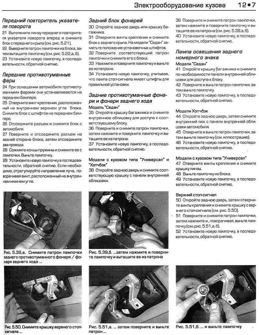

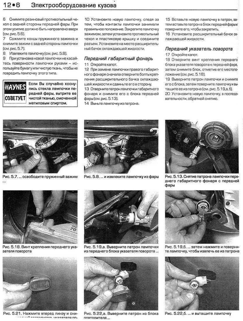

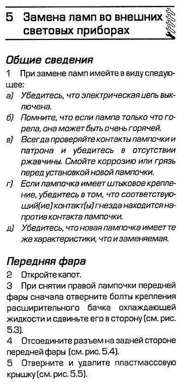

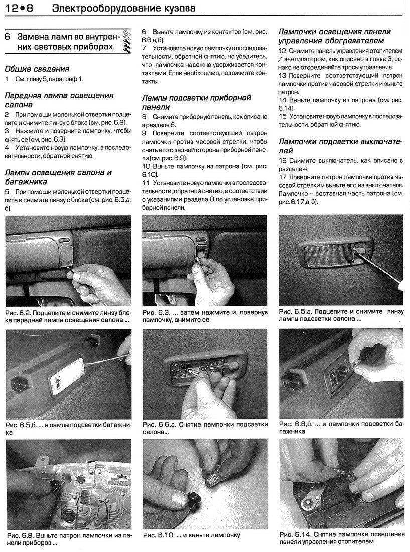

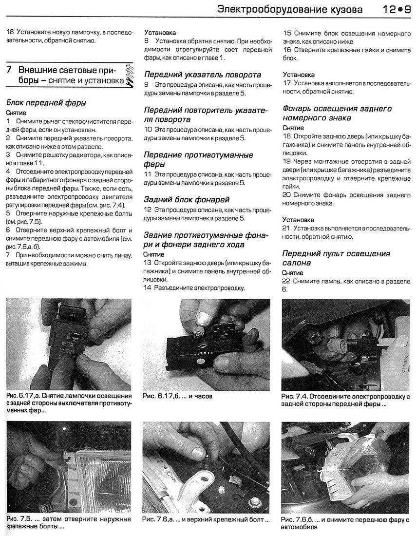

Может кому пригодится...
Добавлено спустя 7 минут 16 секунд:
Предложение Админу! Давай заведем отдельную папку, куда я и другие (если есть возможность) по необходимости и по запросу буду сканировать и выкладывать страницы из Каталога. Я уже выкладывал от туда электросхемы, теперь замена лампочек... Может кому что еще нужно будет...
| Вложения: |
12_10.jpg [ 359.98 КБ | Просмотров: 19957 ]
12_09.jpg [ 346.42 КБ | Просмотров: 19970 ]
12_08.jpg [ 364.36 КБ | Просмотров: 19955 ]
12_07.jpg [ 377.26 КБ | Просмотров: 19969 ]
12_06.jpg [ 368.35 КБ | Просмотров: 20004 ]
12_05.jpg [ 204.37 КБ | Просмотров: 19956 ]
