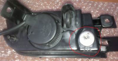

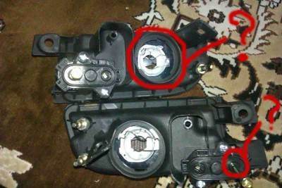

Здравствуйте уважаемые . посмотрите что я купил - фото 1
и вот еще вид сзади - фото 2
а теперь вопросы: 1) почему нет задней крышки там где лампочка , что с этим делать? (продавец сказал что все так и шло)
2) что за болт длинный такой? что он регулирует?
3) какую лампочку ставить? (55 ВТ - это я знаю)
4) как быть с проводами? припаивать их к лампочке что ли ??
5) как они (туманки) встанут на свое место или нет, придется придумывать что то ??
Подскажите мужики, научите а ?

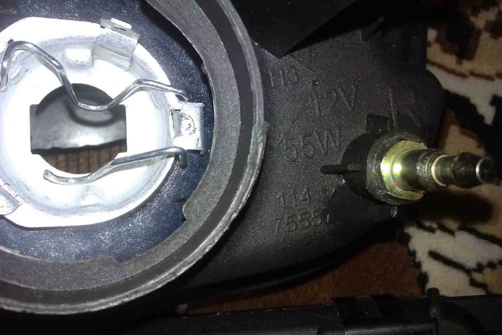

еще прикреплю фото с держателем лампочки - фото 3.
помогите разобрать пожалуйста !!!!

Колпачки заглушки должны идти в комплекте,придётся что-то подбирать,лампочки должны идти тоже в комплекте обычно,лампочки Н3,также на туманках уже должна быть проводка с фишкой.Назначение винта определитл не могу,может регулировочный?

Болт регулировочный. В оригинальных он смотрит шляпкой в сторону стекла
Купишь отдельно крышки. Там тебе и проводка под лампу, там тебе и разъем для подключения.
Не вздумай использовать без задней крышки. Вода и грязь очень быстро убьют фары.

81215-20250
Патрон лампы

Купил такие же ПТФ, к ним взял ксенон,лампочка идет с резиновой заглушкой.Болт да,регулировочный, его вытягиваешь на себя и регулируешь, потом обратно.
