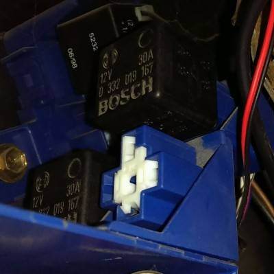

Ребят,подскажите разъем на кнопку передних ПТФ имеет 4 провода,два зеленых,два белых с черным, кто подключал,подскажите какие должны замыкаться?

те, которые рядом в одном ряду. два других на подсветку кнопки

Мда...Беда...Все подключил,перемыкал контакты 7-8 никакого результата.Предохранитель в норме,реле на месте,рабочее.Неужели в проводке беда
точно? или просто щелкает, но ты не проверял?

Когда местами менял,их там 3 все 3 щелкают.Там где посадочное место под реле,я замыкал в наглую силовые контакты,тож не горят
ну так ты ее прозвони, чего гадать то
Ну остается только это.Сейчас пойду ковырять.Единственное,тяжко туда подлазить,к реле.А как снять чет не догоняю.

Вот где пустое место,там же реле ПТФ стоит?
А нет...Эт DEF - подогрев стекол.
Слева от него реле реагирует на габариты.Значит ПТФ выше.Бум звонить.
Онлайн трансляция блин...
Добавлено спустя 36 минут 17 секунд:
Блин...Без верхнего реле не работают стеклоподъемники...Что за мистика...Может я вообще не там ищу...

Что то не очень понятно где ты ищешь. Блок реле туманок стоит где левая коленка водителя, очень высоко. Там еще реле поворотников вроде. И стоят они контактной частью к крылу, а на твоей фотке они стоят как бы боком.

Реле ПТФ располагается в "кресте". Там же, где реле поворотов. Может поэтому и напруга не идет на ПТФ? ;)
Gans_s, ты реально не там ищешь.

Да,спасибо,уже разобрался...Нужные мне реле располагаются еще глубже к педали сцепления,и выше.Итог такой,реле там нет...Ни одного из трех.На схемах в теме указано,что там должно быть три реле,из них одно на повороты, у меня же стоит реле на повороты немного выше,а все три гнезда под реле свободны,причем два вообще "глухих". Не совсем понятно теперь,как задние работают...
Вообщем взял я + с предохранителя передних ПТФ,купил реле,и прокинул + до самих ПТФ.Все работает.

Gans_s, а с чего ты взял, что они там изначально должны стоять? Там из этих трех: одно реле - на ПТФ (его нет, если с завода нет ПТФ на машине), другое на обогрев зоны дворников - ну это вообще для наших машин экзотическая опция, что само собой подразумевает отсутствие реле, а третья релюха, честно, забыл, куда идет и что коммутирует... :?
Добавлено спустя 20 секунд:
разумеется реле поворотников есть у всех
Добавлено спустя 1 минуту 56 секунд:
К тому же, у тебя англичанка, поэтому я не удивлюсь, если в разъеме под реле ПТФ или обогрев лба у тебя вообще не будет проводки. В этом случае тебе надо будет посмотреть посты тов. пожарника. В свое время мы с ним победили эту заморочку.

Ну так судя по схемке там должно быть реле под задние ПТФ,а его нет,хотя сами задние ПТФ в машине реализованы и функционируют.
