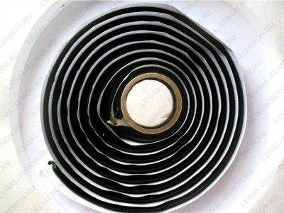

Были у меня разбитые Hella, герметик там жестокий, еле выскреб остатки, долго мучился! Для приклеивания стекол рекомендую бутил-каучуковый, типа ABRO, лучше его и нет, пожалуй. И разобрать потом, если что, можно легко.

Не знаю какой герметик использовался в Хелла, но в китайских DLAA используется уретановый, отличается высокой адгезией, температурной и химической стойкостью. В плане эксплуатации вещь клевая, в плане вскрытия жопа да и только.

Силиконовые герметики рознь друг другу. Какие-то близки по температурным свойствам к уретановым, какие-то меньший порог имеют. Тут либо практический опыт, либо вчитывание в тдску каждого продукта. Так что каучуковые тут поинтересней. Это если оставлять возможность повторного вскрытия.

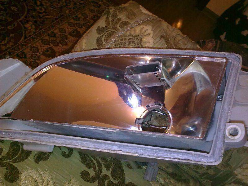

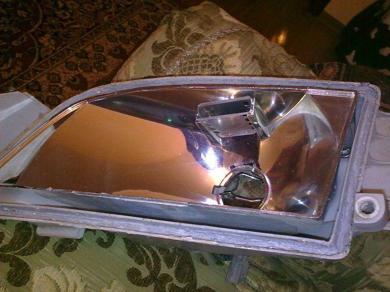

всем эдрасте,кто нибудь фару разбирал?внутри плостинка болталась,с зазубринами по краям,теперь не регулируется,как её туда воткнуть?

за ранее извиняюсь,но по теме фар,хотел поинтересоваться,что за пластинка аллюминевая вроде в нутри фары?она там болталась ну достал,как назад её поставить и куда?может кто скажет?спасибо.

ради этого тему создавать? :ni_zia: !!!!!! фото пластинки можно??

темы объединил.
Кстати у меня от предыдущего хозяина достались фары депо. в правой фаре тоже вывалилась такая же пластинка - тоненькая прямоугольная, с дырочками по одному боку. вывалилась еще года полтора назад. что это, откуда и для чего - я так и не понял тогда. фара как светила, так и светит :)

Точно не помню,но там вроде пазы в отражателе под эту пластину есть.

И у меня тоже на обоих Депо отвалились,светили нормально без них

во кстати, нашел фотку с такой пластинкой.
на дроме пишут что это пластинка возвращает часть пучка света на отражатель. в принципе логично.
хотя у меня она отвалилась на правой, а светить она хуже вроде не стала :nez-nayu:
