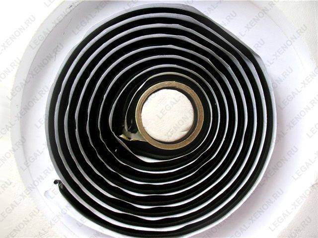

Были у меня разбитые Hella, герметик там жестокий, еле выскреб остатки, долго мучился! Для приклеивания стекол рекомендую бутил-каучуковый, типа ABRO, лучше его и нет, пожалуй. И разобрать потом, если что, можно легко.
Герметик.jpg [ 85.88 КБ | Просмотров: 10634 ]

Medved писал(а):
Чье было производство ?
HELLA

Не знаю какой герметик использовался в Хелла, но в китайских DLAA используется уретановый, отличается высокой адгезией, температурной и химической стойкостью. В плане эксплуатации вещь клевая, в плане вскрытия жопа да и только.

Kentavrу возможно повезло и HELLA попалась способная к размягчению.
После лопнувшей ДЛЛашки я попробовал отковырнув лишний герметик на HELLе и пробовал греть он не поддался.

Силиконовые герметики рознь друг другу. Какие-то близки по температурным свойствам к уретановым, какие-то меньший порог имеют. Тут либо практический опыт, либо вчитывание в тдску каждого продукта. Так что каучуковые тут поинтересней. Это если оставлять возможность повторного вскрытия.
