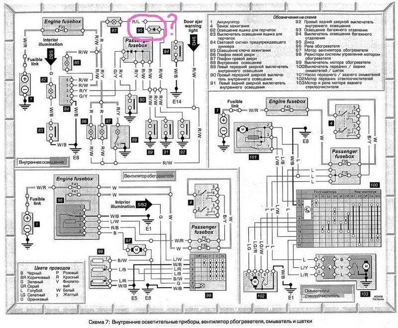

Спрошу, пожалуй и я здесь. При открывании багажника у меня в салоне (в багажнике само собой) загорается свет. Не напрягает, но всё же, как бы и ни к чему он в салоне то. Думаю, пробит диод. Кто подскажет, где он находится?

Судя по схеме диод установлен как раз для того, чтобы при открытии багажника в салоне свет горел, а при открытии дверей не загорался свет в багажнике. Так что диод видимо живой.

SaiD
Значит, конструкцией предусмотрено включение салонного света с открыванием багажника? Тока зачем? Тогда диод убрать надо, и гореть не будет. Знать бы хде он? :oops:
СообщениеДобавлено: Сб янв 15, 2011 12:14 am
Сообщения: 5767
Я тоже не знаю где этот диод, но если найдешь и устранишь, проверь обязательно реакцию сигналки на открывание багажника - возможно прийдется провод от лампы багажника до сигналки тянуть.
