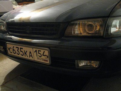

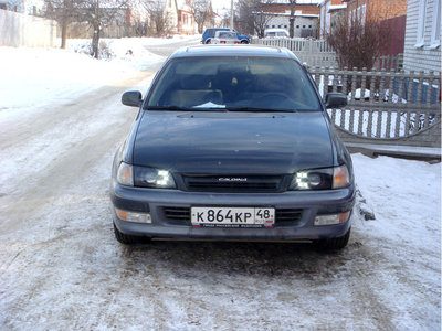

Теперь и я вкорячил себе билинзы. Правда как оказалось левая линза выдает световую границу не горизонтально а слегка наклонно, надо попробовать прокрутить её немного. Завтра прям фотосет хочу устроить.

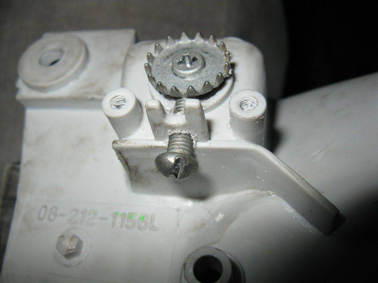

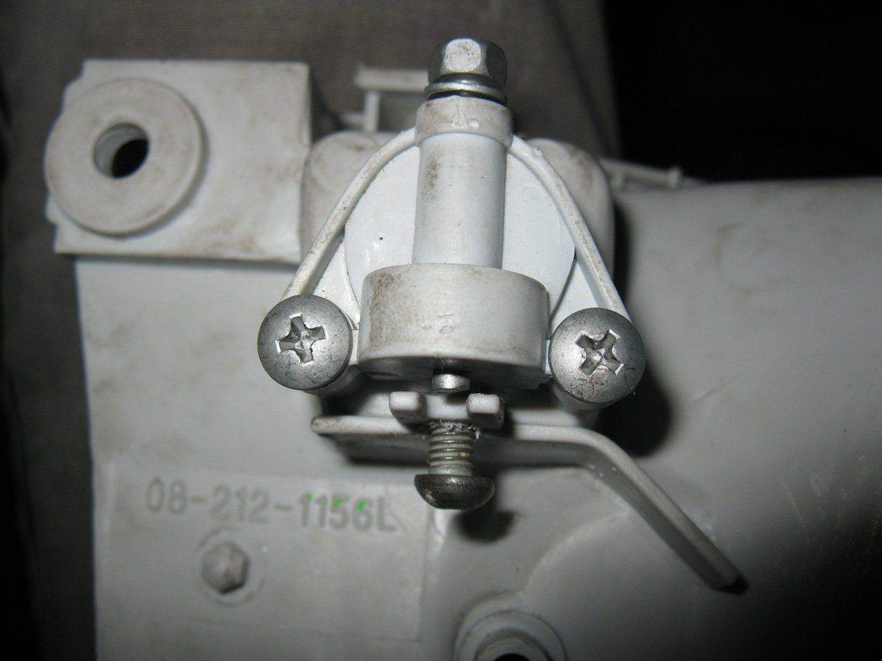

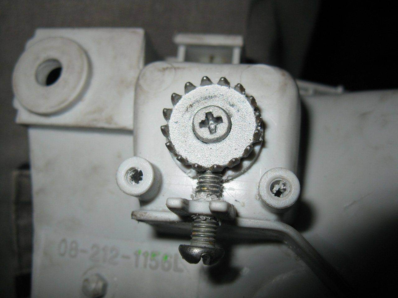

Примерно похожее по смыслу сейчас сделал: разобрал передаточный механизм, там где от винтика через зубчатое зацепление шестеренок передается кручение от вертикального винта к горизонтальному (о как загнул :D ), загнал под шестеренку горизонтального винта снизу другой винт, который распирает это все безобразие так, что люфт практически исчез. Блин проще показать.
IMG_4601.jpg [ 251.7 КБ | Просмотров: 8705 ]
IMG_4602.jpg [ 269.36 КБ | Просмотров: 8705 ]
IMG_4603.jpg [ 246.25 КБ | Просмотров: 8705 ]
Вкручивать саморезы в корпус думаю в моем случае глупо, потомучто задействован электромеханический корректор, не бегать же каждый раз под капот и не докручивать саморез поглубже :)

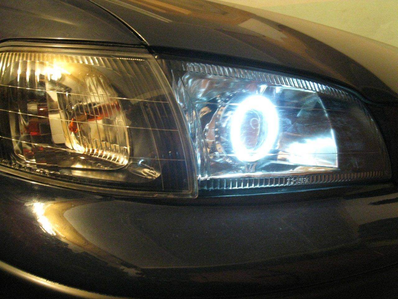

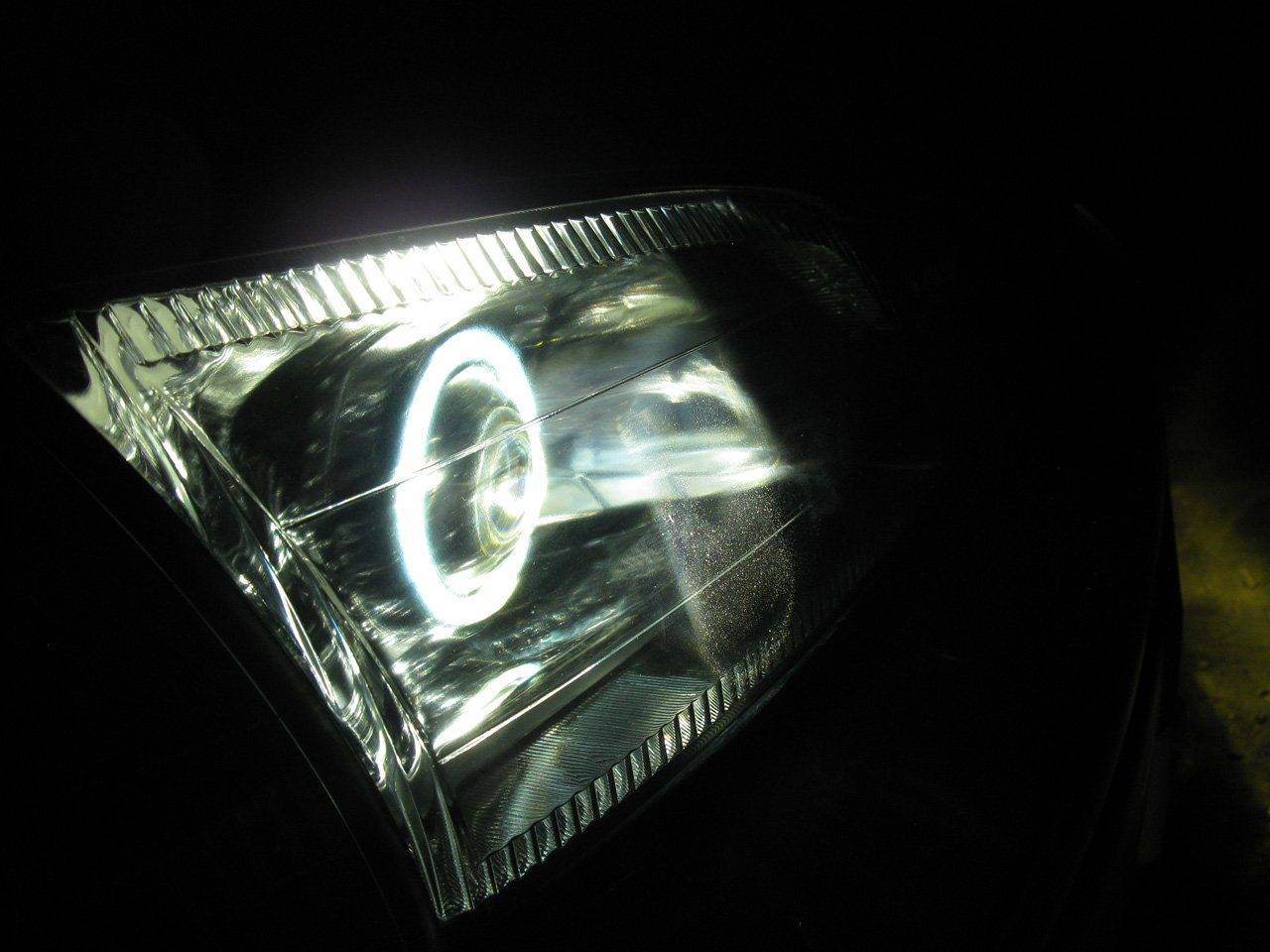

1.JPG [ 172.21 КБ | Просмотров: 8427 ]
2.jpg [ 208.79 КБ | Просмотров: 8427 ]
3.jpg [ 215.72 КБ | Просмотров: 8427 ]
