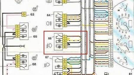

ребят, подскажите, где смотреть провода 9, 19, 20? вчера полез в колодку и на ней не нашел обозначения контактов. искал на черном разъем. какие цветом провода и по счету в колодке? зелено-оранжевый который из другой шины, это снизу по полу идет который? кстати вчера проверил ксенон как светит, дак вроде вверху и не особо засветку дает, из-за бампера граница видна, но надо всё таки проверять в реальных условиях. как кнопку от 15ки подключить?
СообщениеДобавлено: Вт окт 27, 2009 6:51 pm
вот схема подключения в кнопке ПТФ ваз 2115... оригинальная схема тут http://www.motortalk.ru/image/view/351/_original
объясните, как чего подключать?

мужики! кто подключал помогАйте! я уже дня 4 лазию в педалях в поисках заветных проводов... все подключил, осталось поставить реле и кнопку... кстати реле можно куда воткнуть (имею ввиду может ли оно подойти в блок реле, чтоб провода не висели)? кнопку от 15ки взял... там контакты 1, 2, А, В, D. я так понял 1 и 2 это именно на подачу питания на ПТФ, а А В D это для подсветки (там окошко в режиме ожидания и символ ПТФ, это когда ПТФ включены)

сегодня поставил все, единственное надо разобраться с кнопкой... на данном этапе ПТФ срабатывают сразу с габаритами (видно надо провода в реле поменять)... парни, как кнопку от 15ки законектить? ладно, завтра с братом будем прозванивать, если что напишу что да как..
