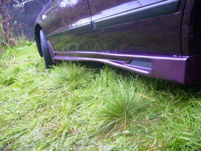

привет. а кто может подсказать по подробней как крепятся пластиковые пороги к машине. я так понимаю спереди и с зади они прикручиваются к аркам, к тем отверстиям к каким крепятся подкрылки и брызговики??? а как-же середина? сверлится чтото или на какой герметик?? а снизу? посто висят или что_то другое? :?

Vladi_98RUS у меня вообще с классики стоят,по креплению к порогу вообще идеально ложаться,только пришлось немного подрезать по месту,и нарастить по длинне,поставил бы и от десятки,но по дизайну ничего подходящего не нашел,говорят подходят,вариантов на тазы полно,фотка моей есть здесь http://carina-e.ru/viewtopic.php?t=31&p ... &start=125,недавно чел с корона форума ставил от десятки пороги http://corona-club.ru/index.php?option= ... pic=6476.0

evgen e писал(а):
просто на саморезы?

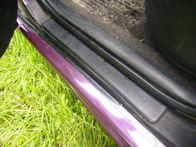

ну да,снимаешь накладки на пороге пластиковые,примеряешь и по месту отверстий под клопы вырезаешь,прикручиваешь на саморезы,чтобы после установки накладки шляпки саморезов не было видно,все цивильно делаеться,если что,то по длинне я наращивал пороги с помощью ремкомплекта для бамперов,это баночка с эпоксидкой и стеклотканью

СообщениеДобавлено: Вс фев 08, 2009 10:47 pm
Зарегистрирован: Ср сен 17, 2008 9:59 pm
Сообщения: 332
Откуда: г.Ногинск
я так понимаю ты в середине порог к кузову не прикручивал. тока по краям в штатные отверстия крепления подкрылок?

СообщениеДобавлено: Вс фев 08, 2009 11:04 pm
Сообщения: 2024
Откуда: серов
может на картинке немного не понятно,порог этот от жиги покрашен в два цвета,вернее покрашенно по проему двери в цвет кузова,та часть,которая под накладкой стоковой не крашенна,если присмотреться,то видно котуры порога,уходящего под накладку,вот под ней и прикрученно саморезами,просто сам порог кузова крашен антигравием черным,поэтому весь накладной порог не имело смысла в один цвет красить,а по краям,спереди он прижимаеться штатным брызговиком,а в задней части по шурупу,если от десятки ставить,там по месту смотреть надо,они по длинне навроде подходят,может и наращивать сильно не надо будет

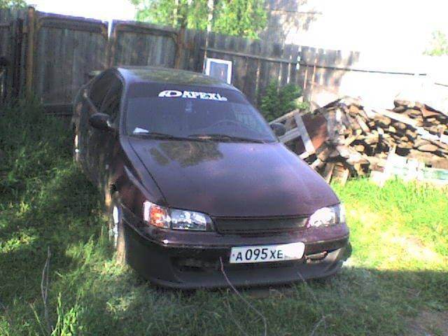

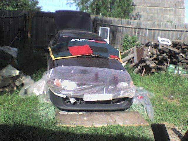

СообщениеДобавлено: Ср июн 17, 2009 6:48 pm
Сообщения: 2024
Откуда: серов

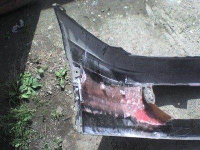

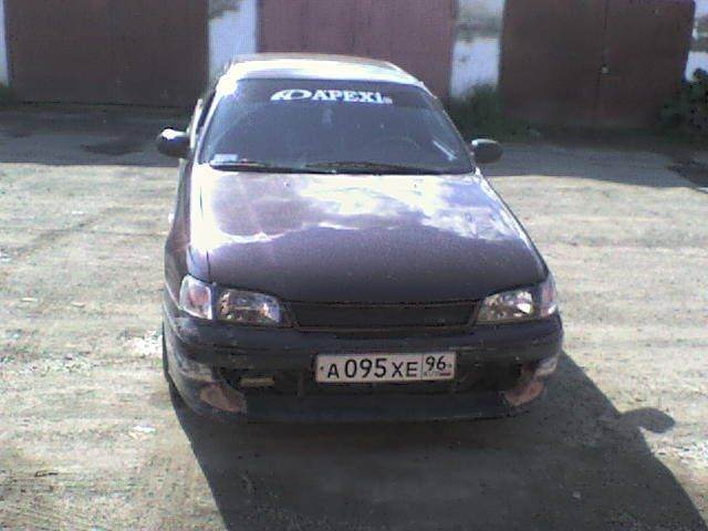

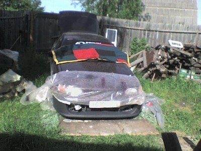

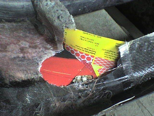

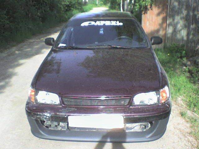

ну вот первые результаты,приладил тазовскую накладку,надо думать,что с серединой делать,вживую вообще отпадно смотриться,я даже не ожидал,мне пока нравиться :) ,тольеко запарился с этим пластиком,из которого родной бампер сделан,он еще с завода походу не крашенный шел,поэтому даже шпаклевка не очень держиться,соединял эпоксидкой со стекловолокном,потом дублировал шурупами в месте крепления к родному,потому,как эпоксидка тоже не держиться на нем.Недостающие элементы выклеивал из картона на бампере,а потом сверху стекловолокно с эпоксидкой,после сушки шпаклевал и шкурил,то еще занятие :D ,сейчас он грунтовкой покрашен.В середину думаю две стойки поставить примерно под концами решетки,еще может от них горизонтальные к углам бампера,только не знаю чего с туманками делать,или искать сначала подходящие туманки и потом лепить середину
Комментарий к файлу: результат
DSC01182.JPG [ 63.14 КБ | Просмотров: 9645 ]
Комментарий к файлу: на этой фотке нижний край бампера со стороны водителя ниже,сейчас все исправленно
DSC01175.JPG [ 54.21 КБ | Просмотров: 9637 ]
Комментарий к файлу: в процессе
DSC01172.JPG [ 45.96 КБ | Просмотров: 9632 ]

еще фото процесса
Комментарий к файлу: сращивание
DSC01171.JPG [ 70.22 КБ | Просмотров: 9609 ]
Комментарий к файлу: формирование недостающей плоскости из картона,потом лепиться ткань
DSC01169.JPG [ 64.75 КБ | Просмотров: 9611 ]
Комментарий к файлу: покраска грунтовкой
DSC01173.JPG [ 67.05 КБ | Просмотров: 9609 ]

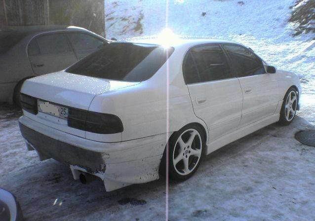

romanwma писал(а):
Плюс надо теперь что-то мутить с обвесами по порогам и задним бампером

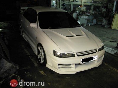

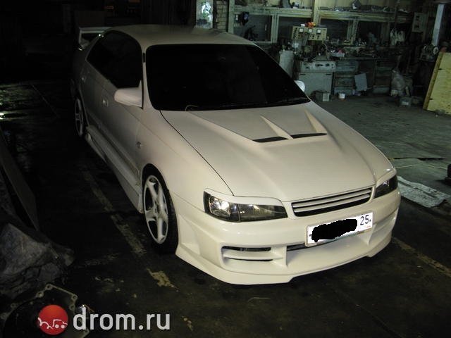

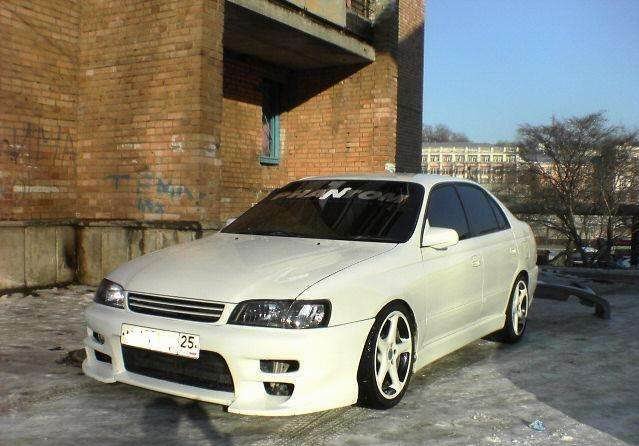

ну может не совсем удачный ракурс,постараюсь на фотик нормальный снять,пороги уже стоят,смотри по теме выше,задний наверное только в следующем сезоне,середину хочу сделать примерно как на этих фото :)
3.jpeg [ 52.54 КБ | Просмотров: 9738 ]
8.jpeg [ 117.6 КБ | Просмотров: 9742 ]
Комментарий к файлу: зад такой хочу
4.jpeg [ 40.79 КБ | Просмотров: 9693 ]

нормульно!! от 10го семейства накладка?
Caldina>3s-gte
СообщениеДобавлено: Ср июн 17, 2009 7:03 pm
Сообщения: 2024
Откуда: серов
да,стер фотку какой была,я на короновский форум скидывал,могу постараться надыбать в оригинале,там вообще чел мастырил бампер с десятки после стайлинга,ну те,которые в магазах как обвесы продают,но по мне не то,все равно на десятку смахивать будет,а мой и не скажешь,что на 10 тошную похожа
