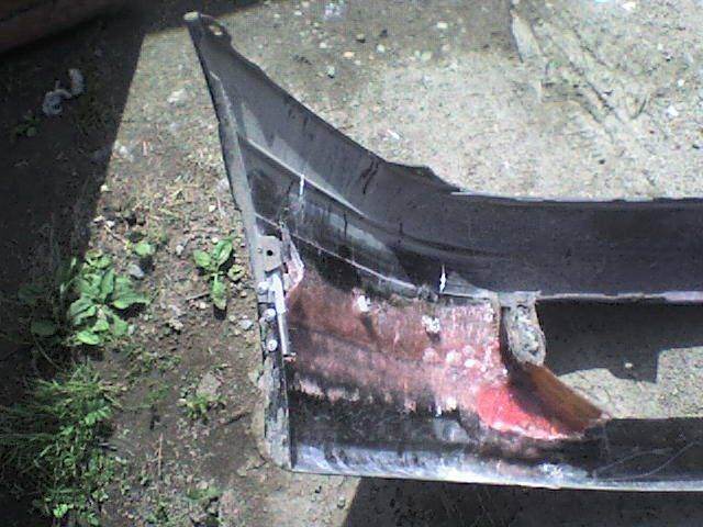

kostolom
Добавлено: Ср июн 17, 2009 6:48 pm |
Зарегистрирован: Вс мар 02, 2008 11:11 pm Сообщения: 2024 Откуда: серов Репутация: 13 [ ? ]
ну вот первые результаты,приладил тазовскую накладку,надо думать,что с серединой делать,вживую вообще отпадно смотриться,я даже не ожидал,мне пока нравиться  ,тольеко запарился с этим пластиком,из которого родной бампер сделан,он еще с завода походу не крашенный шел,поэтому даже шпаклевка не очень держиться,соединял эпоксидкой со стекловолокном,потом дублировал шурупами в месте крепления к родному,потому,как эпоксидка тоже не держиться на нем.Недостающие элементы выклеивал из картона на бампере,а потом сверху стекловолокно с эпоксидкой,после сушки шпаклевал и шкурил,то еще занятие  ,сейчас он грунтовкой покрашен.В середину думаю две стойки поставить примерно под концами решетки,еще может от них горизонтальные к углам бампера,только не знаю чего с туманками делать,или искать сначала подходящие туманки и потом лепить середину
| Вложения: |
Комментарий к файлу: результат
DSC01182.JPG [ 63.14 КБ | Просмотров: 9670 ]
Комментарий к файлу: на этой фотке нижний край бампера со стороны водителя ниже,сейчас все исправленно
DSC01175.JPG [ 54.21 КБ | Просмотров: 9662 ]
Комментарий к файлу: в процессе
DSC01172.JPG [ 45.96 КБ | Просмотров: 9657 ]
_________________ 93г,япон,сarina e 4a-fe не лб лифтбек, http://www.drive2.ru/users/kostoloman/

еще фото процесса
| Вложения: |
Комментарий к файлу: сращивание
DSC01171.JPG [ 70.22 КБ | Просмотров: 9634 ]
Комментарий к файлу: формирование недостающей плоскости из картона,потом лепиться ткань
DSC01169.JPG [ 64.75 КБ | Просмотров: 9636 ]
Комментарий к файлу: покраска грунтовкой
DSC01173.JPG [ 67.05 КБ | Просмотров: 9634 ]
