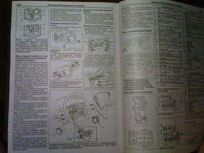

Прошу прощения, забыл указать что на руле стоит подушка SRS Airbag, можно такой руль снять? как?

СообщениеДобавлено: Сб окт 11, 2008 9:53 pm
Если 94 год, и с подушкой, то, думаю, это должно подойти.
DSC00362.JPG [ 849.76 КБ | Просмотров: 21909 ]
