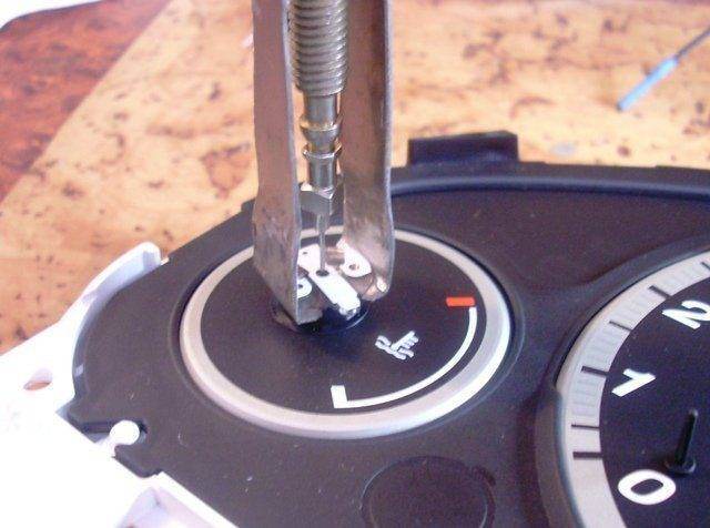

наткнулся на такую приблуду- можно и самому сделать из мет скобы и болта
6b560cd802ee.jpg [ 47.11 КБ | Просмотров: 27520 ]

Каков принцып действия данной приблуды?
ну как у обычного съёмника, лапы с двух сторон подтягивают стрелку вверх, а центральный шток удерживает ось стрелки.

СообщениеДобавлено: Вт фев 23, 2010 8:39 am
Зарегистрирован: Сб мар 28, 2009 8:47 pm
Сообщения: 13
Грамотная приблуда!!!! Надо такую сделать. Фотки выложу через несколько дней, фотик раздобыть надо. Кстати есть идея сделать данную тему из орг стекла, будет лучше, светиться будет вся приборная панель а нетолько шкалы и цыфры.

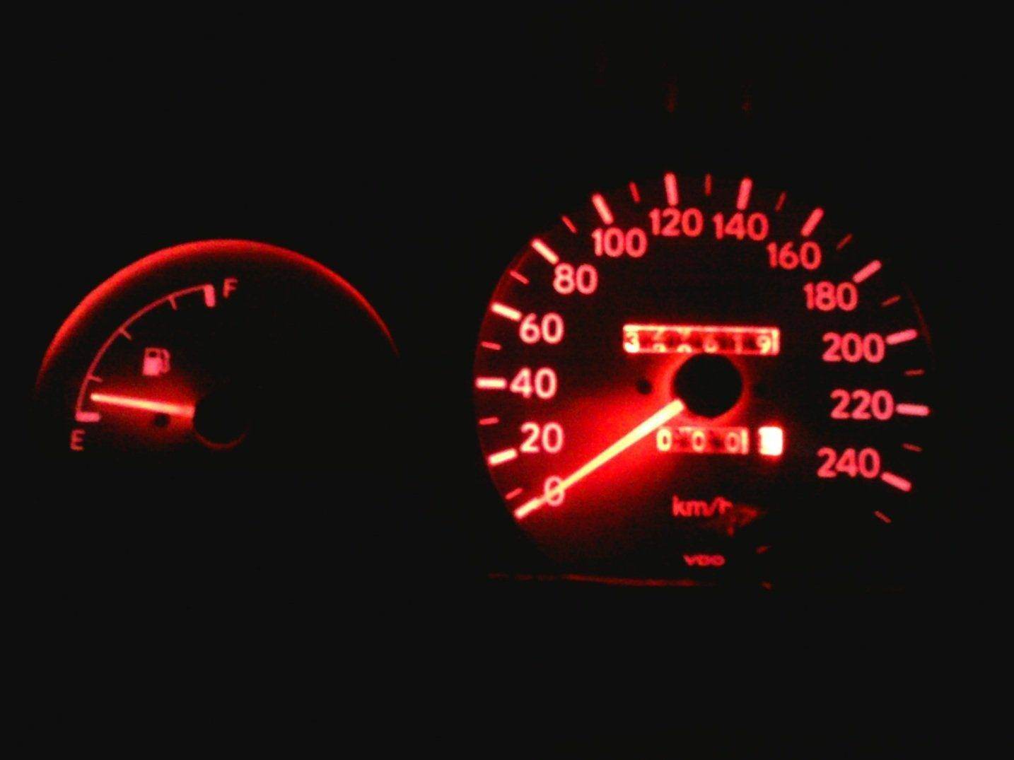

СообщениеДобавлено: Пт дек 24, 2010 10:04 pm
Сообщения: 13
Вот как все выглядит ночью.
Фото0044.jpg [ 114.32 КБ | Просмотров: 27462 ]

СообщениеДобавлено: Сб дек 25, 2010 12:05 am
Сообщения: 1258
Откуда: КАЛИНИНГРАД
Как-то всё неравномерно,может потому что на телефон фоткал
