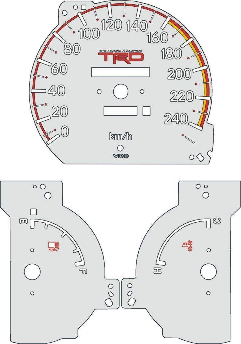

Заместо предисловия.
Дурная голова рукам покоя недает!!! :)
Началось все с того что стандартные шкалы на приборной панели просто надоели. В авто магазинах продается огромное кол-во разнообразных накладок на приборную панель для наших тазиков, а вот для Карины ничего нет :( Но наш человек отступать не привык! Если руки растут не из попы, то получится все!
Значит так, все по пунктам.
1. Снимаем приборную панель. (инструкцию по снятию можете найти в мануале по автомобилю) если кто не снимал.
2. Отстегиваем защитное стекло. (ВСЕ ДЕЙСТВИЯ ПРОДЕЛЫВАЕМ БЕЗ СПЕШКИ!!! И ПРЕДЕЛЬНО ОКУРАТНО!!!)
3. У меня приборка без тахометра, так что я снимал указатели темпиратуры, уровня топлива и скорости, как правильно обзываются не знаю :) для этого откручиваются 3 болта с задней стороны панели.
4. Теперь самое трудное, это снятие самих стрелок! Они снимаютси старым русским способом, выдергиванием к такой то матери. НО БУДЬТЕ ОЧЕНЬ ОКУРАТНЫ!!! Выдергивайте придельно окуратно расчитывая свои силы!!!! Стрелки на датчиках уровня топлива и темпиратуры выдергиваются просто, а вот со стрелкой спидометра прейдетси повозиться!!!! Там есть спиралевидный волосок который отвечает за возврат стрелки в исходное положение, НЕ ВЫРВИТЕ ВМЕСТЕ С НИМ, как это сделал я :oops:
4. Далее снимаются штатные накладки.

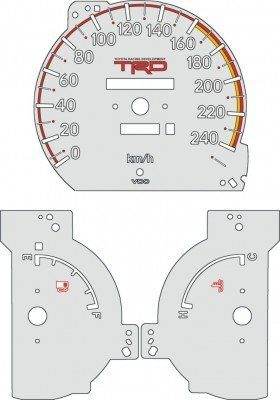

5. Сканируем их, и обрабатываем в программе Corel Draw, я вылажу готовый к распечатке эскиз для тех кто с этой прогой не на ты.
6. Распечатываем это дело на обыкновенной белой бумаге но что б одна сторона была с клеевой основой, такая бумага продается во многих магазинах найти не сложно. Я пробовал распечатать на прозрачной пленке с клеевой основой но получилось фуфло.
7. Далее на штатную накладку клеим нашу. Ориентируйтесь по дырочкам на накладке, что б цыфры и шкалы совпадали точ в точ!!! Я проверял их светодиодом.
8. Собираем все в обратной последовательности.
Удачи и будьте осторожны при снятии стрелок!!! :)
Фоток к сожалению нет, фотик сломался, а качество фото с телефона оставляет жилать лучшего.
P.S. Файл с рисунком в формате Corel выложить не смог, запрещено администратором. Вышлю на почту если кому надо.
ты его заархивируй и выкладывай, тогда администратор разрешит :wink:
а вобще тема такая уже есть http://carina-e.ru/viewtopic.php?t=642& ... c&start=75 , обьедините пожалуста.

От влаги не должна, но можно это дело заламинировать, тогда точно не вздуется. А про принтер это я как то забыл, спасибо что напомнил!! Печатать обязательно на лазерном.
Carina E спидометр.rar [422.46 КБ]

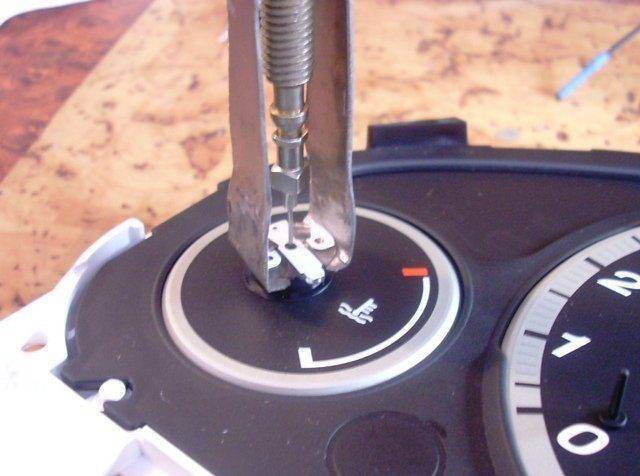

JoHn_82
ты в кореле сам это рисовал? Зачот :twisted:
Добавлено спустя 14 минут 1 секунду:
наткнулся на такую приблуду- можно и самому сделать из мет скобы и болта
6b560cd802ee.jpg [ 47.11 КБ | Просмотров: 27713 ]

Djaka писал(а):
Каков принцып действия данной приблуды?
ну как у обычного съёмника, лапы с двух сторон подтягивают стрелку вверх, а центральный шток удерживает ось стрелки.

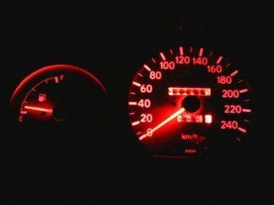

СообщениеДобавлено: Пт дек 24, 2010 10:04 pm
Зарегистрирован: Сб мар 28, 2009 8:47 pm
Сообщения: 13
Вот как все выглядит ночью.
Фото0044.jpg [ 114.32 КБ | Просмотров: 27655 ]
Carina rulezzzzzzzz!!!!
Сarina E, 4A-FE 1.6 MКПП, седан, 97 г.в.
СообщениеДобавлено: Сб дек 25, 2010 12:05 am
Сообщения: 1258
Откуда: КАЛИНИНГРАД
Как-то всё неравномерно,может потому что на телефон фоткал
