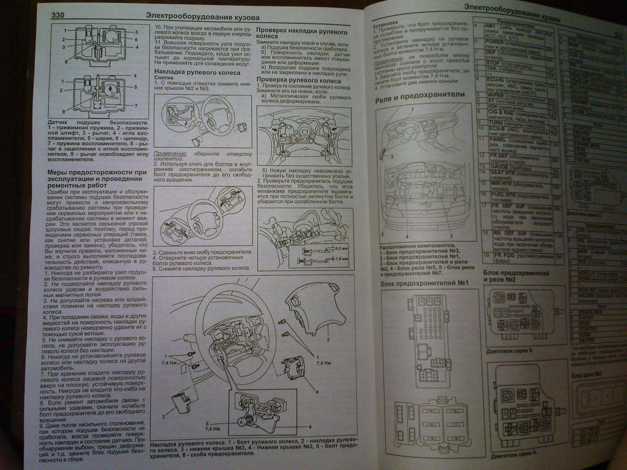

Прошу прощения, забыл указать что на руле стоит подушка SRS Airbag, можно такой руль снять? как?

На Каринах, если не ошибаюсь, было 4 типа рулей: 1 без подушки, 2 с механическими подушками, и 1 с электронной подушкой. По году выпуска можно примерно понять, какой именно стоит.

СообщениеДобавлено: Сб окт 11, 2008 9:53 pm
Если 94 год, и с подушкой, то, думаю, это должно подойти.
DSC00362.JPG [ 849.76 КБ | Просмотров: 21893 ]
