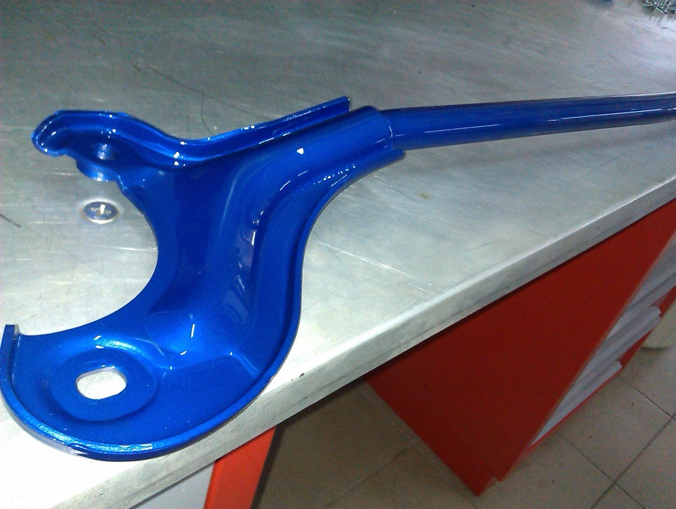

пришел ответ от производителя
Добрый день, Олег,
Для вашей машины можем предложить распорку за 2490 руб
https://rasporki.com/netshop/toyota/ave ... r_118.html
Материал распорки: сталь. Покрытие: полимерно-порошковое с возможностью предварительной оцинковки, тип/цвет покрытия распорки можно выбрать при оформлении заказа.
может кому будет интересно...
распорка.jpg [ 309.68 КБ | Просмотров: 17841 ]

Kentavr писал(а):
почему? в чем может быть загвоздка?
Рестаил и дорестаил, разные чашки, но именно эта встанет всем, так на фото видно что внутреннее отверстие овальное, под оба вида чашек.

Faranos писал(а):
Меж болтовые размеры - радиус и расстояния между крепежными болтами абсолютно одинаковы, разница в смещении центра амортизатора и соответственно всей обоймы резинового демпфера.

Решил занятся.
100р за материал + балон краски.
Не cusco конечно :D ,но свою функцию выполняет :igru_shka:
 Заголовок сообщения: Re: Распорки стоек и кузова
СообщениеДобавлено: Пн ноя 02, 2020 11:29 pm
Сообщения: 213
Машина: Toyota KARINA E
Двигатель: 3S-Fe
[quote="Дмб"]Решил занятся.
Могут быть проблемы. Распорка должна быть шарнирная ,как я понимаю, с трёх частей и более.

виха
Что то я не наблюдаю у оригинальной распорки шарниров
42478acs-960.jpg [ 170.15 КБ | Просмотров: 15272 ]

igorjan писал(а):
Можно доработать и на рестайл
а в чем разница?
СообщениеДобавлено: Вт ноя 03, 2020 11:27 pm
Сообщения: 3627
В опорных подшипниках
СообщениеДобавлено: Ср ноя 04, 2020 1:05 am
Сообщения: 205
Двигатель: 4a fe не лб
Отдам по 1200
IMG_20150717_141004.jpg [ 45.02 КБ | Просмотров: 15209 ]

igorjan писал(а):
Отдам по 1200
а они на рестаил или до него?
igorjan писал(а):
осталось 3 или 4 распорки на дорестайл. Самодельные. Можно доработать и на рестайл, немного подточив чашку.
СообщениеДобавлено: Ср ноя 04, 2020 8:52 pm
Сообщения: 6117
значит диаметры чашек разные? а длины одинаковые... на много разные?
СообщениеДобавлено: Пт ноя 06, 2020 8:39 pm
Сообщения: 205
Диаметры чашек одинаковые. Нужно либо отверстия под шпильки расточить в перед по ходу движения. Либо в круглой " шайбе" подточить назад около 3мм.
