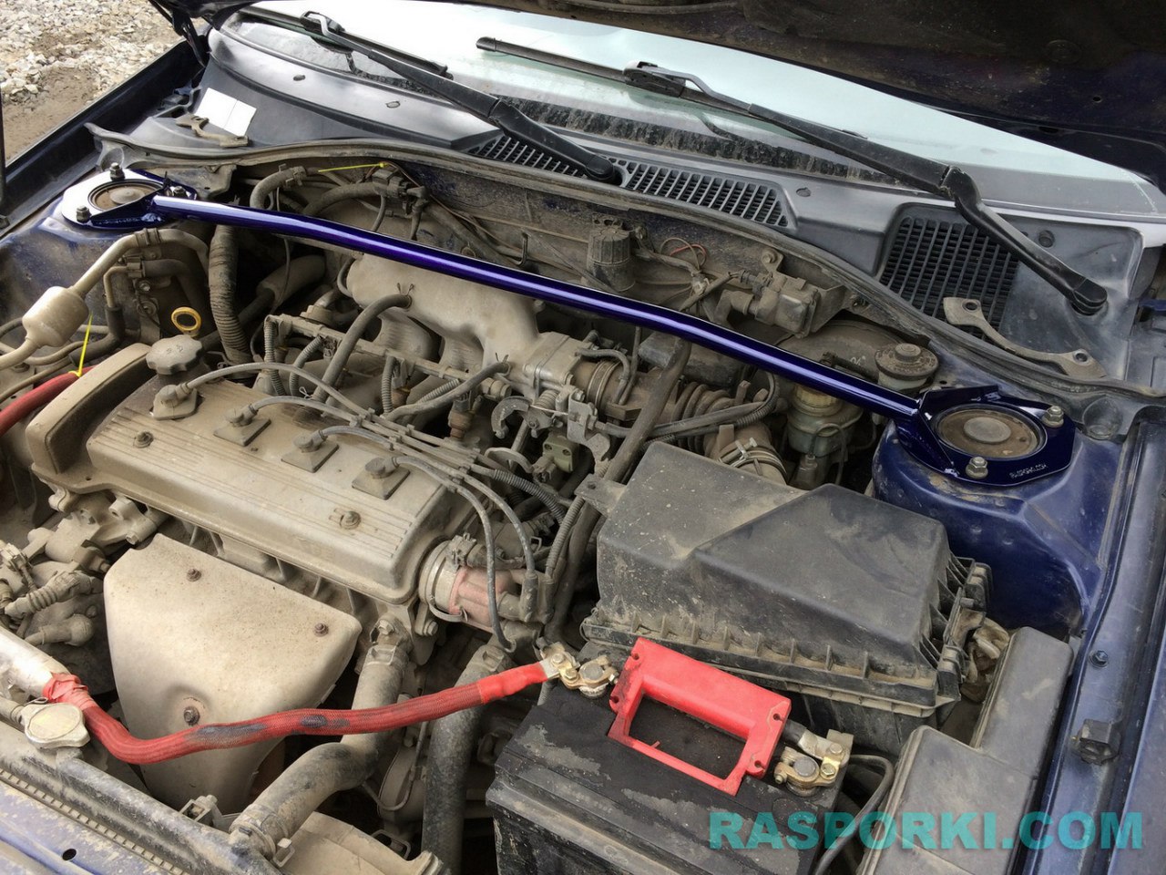

пришел ответ от производителя
Добрый день, Олег,
Для вашей машины можем предложить распорку за 2490 руб
https://rasporki.com/netshop/toyota/ave ... r_118.html
Материал распорки: сталь. Покрытие: полимерно-порошковое с возможностью предварительной оцинковки, тип/цвет покрытия распорки можно выбрать при оформлении заказа.
может кому будет интересно...

Сообщения: 4383
Kentavr писал(а):
почему? в чем может быть загвоздка?
Рестаил и дорестаил, разные чашки, но именно эта встанет всем, так на фото видно что внутреннее отверстие овальное, под оба вида чашек.
 Заголовок сообщения: Re: Распорки стоек и кузова
СообщениеДобавлено: Вт сен 29, 2020 9:41 pm
Сообщения: 983
Откуда: Украина.Днепр
Двигатель: 4A-FE,LB
Faranos писал(а):
Меж болтовые размеры - радиус и расстояния между крепежными болтами абсолютно одинаковы, разница в смещении центра амортизатора и соответственно всей обоймы резинового демпфера.

Kentavr
Олег, я извиняюсь не по теме :? .
На фото двигатель вроде 4А с БОШевским трамблёром, а вот впуск не пойму...Что за гибрид такой?

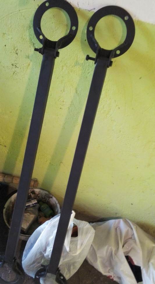

Сообщения: 205
Двигатель: 4a fe не лб
У меня осталось 3 или 4 распорки на дорестайл. Самодельные. Можно доработать и на рестайл, немного подточив чашку.

igorjan
Фото...цена...

Сообщения: 6117
а в чем разница?

Сообщения: 3627
В опорных подшипниках

Сообщения: 205
Отдам по 1200

Сообщения: 6117
igorjan писал(а):
Отдам по 1200
а они на рестаил или до него?

Сообщения: 6117
значит диаметры чашек разные? а длины одинаковые... на много разные?

Сообщения: 205
Диаметры чашек одинаковые. Нужно либо отверстия под шпильки расточить в перед по ходу движения. Либо в круглой " шайбе" подточить назад около 3мм.
