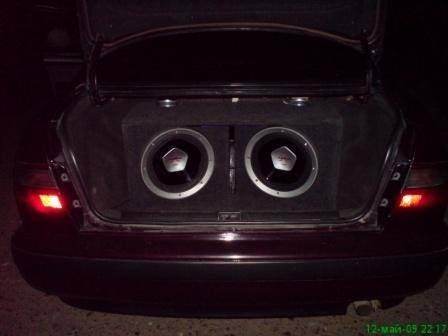

Прикольно 8)
Комментарий к файлу: вот багажник!!!
Саба.JPG [ 14.88 КБ | Просмотров: 32529 ]

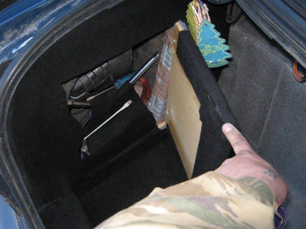

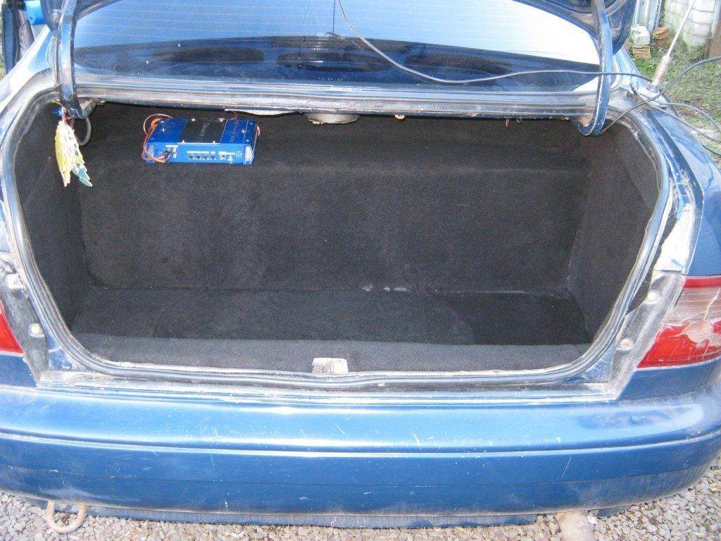

А я решил вот так этот вопрос.Кому интересно могу скинуть фотоотчет.
Добавлено спустя 2 минуты 42 секунды:
IMG_1014.jpg [ 436.36 КБ | Просмотров: 32544 ]
IMG_1013.jpg [ 383.85 КБ | Просмотров: 32548 ]
Это что такое ты сотворил? Зачем 2\3 багажника обрезал? или у тебя там минибар из Салона или типа Саб недетский?)
Этож вообще в багажник ниче крупного не положишь даже колеса..

Не там газовый баллон спрятан.А так место нормально осталось ,только с виду мало.
