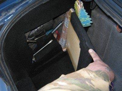

Всем привет.
Настоящим отчетом хочу показать как за немного русских денег и 2 недели скурпулезных работ я привел свой багажник в удовлетворительное состояние.
А началось с того что ДВП на запаске сгнила основательно и ковер валялся как попало. Хорошие вещи из-за этого перевозил в салоне.
Возникла идея поменять ДВП на фанерку и закрыть все-таки запаску и тут включилась фантазия.
Для начала я приобрел лист фанеры 10мм положил на нее ковер из багажника и с припускам в 10 мм вырезал цельное дно на весь багажник.
Возникла проблема: как это засувать?
Разрезал вдоль на 2 половинки и, Ура, засунул. Тут конечно подгонка, срезаем лишние края, чтобы фанера легла впритирку.
Опять проблема: пол в багажнике не цельный и запаску хрен достанешь.
Вырезаем окно под запаску по размеру колеса с допуском в 30 мм, предварительно натираем след от запаски на тыльной стороне фанеры.
Обрезками фанеры сшиваю тыльную сторону в цельный пол толщиной 20 мм.
Готово.
Далее, отрезаю лючек под домкрат и вещаю этот обрезок на оконные петли.
Получилось сносно.
Засовываем это хозяйство в багажник и опять примеряем.
Домкрат расположился вроде нормально.
Наростил только упор и приклеил изолон на него чтоб не брякал.
Достаем все из багажника и в течении недели жарким летом всю фанеру покрываю олифой на 2 слоя и 2 слоя маслянной краски. Цвет белый - праздничный (уж какой был).
Теперь пол защищен от влаги.
Актуальный момент болото с левой стороны, и со стороны домкрата тоже иногда.
На этот счет, все отмыл, обезжирил и закрыл все вибриком 2мм, также жабры с левой стороны посадил на герметик. В фанерке претусмотрел вентиляционные отверстия. За все лето без проишествий (может из-за отсутствия дождей?)
Ништяк. Мне все нравится.
Только еще один важный момент.
Перед тем как окончательно уложить фанеру, на всю выступающую металлическую поверхность пола я приклеиз строительный изолон, чтобы фанера не брякала по железу (со всеми вытекающими).
4 петли, наверное, сразу заметили, о них речь пойдет позже.
Смотрим на лючек домкрата, тоже ничего, позже на эту крышку примонтировал и балонник.
Запаска тоже вынимается со свистом.
Первоначальная задача выполнена.
Застилаем ковер, прорезаем в нем дырки под петли.
Смотрю, мне все нравится. В левом углу вы видите сетку, которая болтами крепится к стенкам багажника.
Практика показывает что это вещь крайне полезна. в этот карман я складирую все барахло и багажник визуально кажется пустым и чистым от разного барахла.
Красота. Уже не стыдно показать людям.
Огнетушитель. Прибран не плохо.
Покупал его сразу с кронштейном на момент резки фанеры.
Кронштейн намертво прикручиваю на болты к внутренней перегородке.
Огнетушитель держится также мертво.

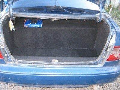

Прикольно 8)
Комментарий к файлу: вот багажник!!!
Саба.JPG [ 14.88 КБ | Просмотров: 32551 ]

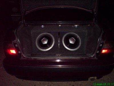

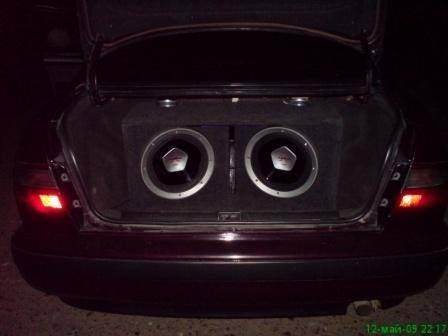

А я решил вот так этот вопрос.Кому интересно могу скинуть фотоотчет.
Добавлено спустя 2 минуты 42 секунды:
IMG_1014.jpg [ 436.36 КБ | Просмотров: 32566 ]
IMG_1013.jpg [ 383.85 КБ | Просмотров: 32570 ]
Было Toyota Carina e 1.6 4 a-fe 79/107кВт/л.с 1992г.в sedan японка с ГБО
Hyundai Solaris 1.6 123л.с автомат седан 2012г
 Заголовок сообщения: Re: (((((
СообщениеДобавлено: Ср ноя 17, 2010 11:05 am
Это что такое ты сотворил? Зачем 2\3 багажника обрезал? или у тебя там минибар из Салона или типа Саб недетский?)
Этож вообще в багажник ниче крупного не положишь даже колеса..
СообщениеДобавлено: Ср ноя 17, 2010 11:07 am
Зарегистрирован: Сб авг 21, 2010 11:40 am
Сообщения: 513
Машина: CarinaE седан японка
Двигатель: 4 A-FE не LB
Не там газовый баллон спрятан.А так место нормально осталось ,только с виду мало.
