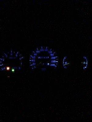

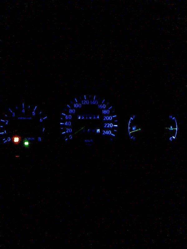

Сделал вчера 4 шт светодида синего цвета сверхяркие под цоколь в приборке (в общем бесцокольный светодиод :) ) Поставил в приборку и получил следующее: синий цвет отстой (не красиво), т.к. он съедает все цвета и все становится синим и стрелки и красная зона на тахометре и этих 4 светодиодов не достаточно для освещения (светят слабо) да и не равномерно хотя я ох зашкурил (сделал матовыми)
sedoy2000 писал(а):
Не должны быть пятнами... он же в световод светит
т.к. помимо световода он еще и в другие стороны светит. Вобщем не понравилось мне.

Все равно не согласен, пробовали перепробовали все это и уже сто раз писали, что света как от лампы с помощью 4-х светодиодов можно добиться только если вставить SMD как предлагал Дмитрий, а остальное не то. См. фото.
Комментарий к файлу: Стандартные лампы (левая не горит не обращайте внимание)
Фото259.jpg [ 166.09 КБ | Просмотров: 6297 ]
Комментарий к файлу: Синие сверхяркие светодиоды
Фото261.jpg [ 185.15 КБ | Просмотров: 6302 ]

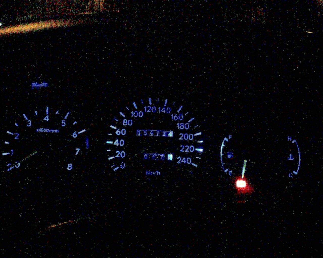

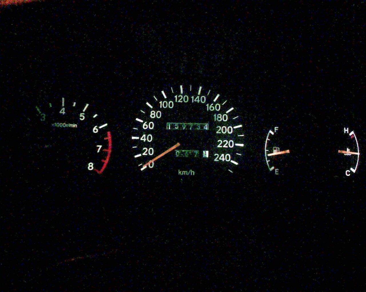

меня тоже этот вариант полностью устроил :D , у диодов голова вогнута вниз, а не выпуклая, это я точно помню :)
Фото026.jpg [ 30.09 КБ | Просмотров: 6310 ]

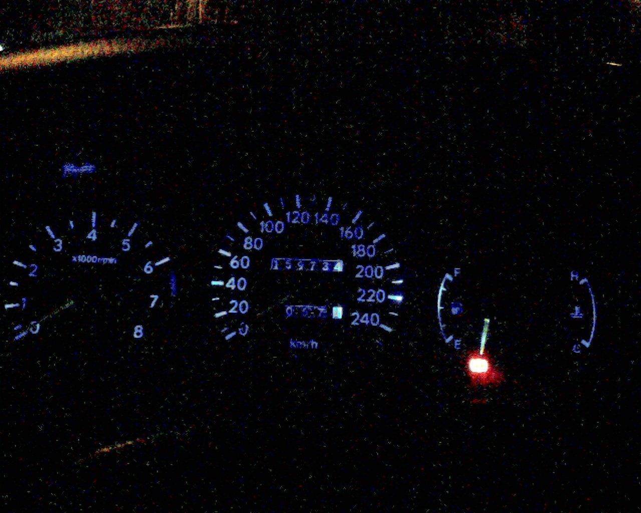

сегодня разобрал мышку и достал красный диод
Внимание! красные диоды это вам не синие и не белые- у них другой ток и другое напряжение (2 вольта, ток 20-30Ма), как результат диод с четким счелчком треснул и потемнел, после чего был отправлен в мусорную корзину.
ЗЫ: не повторяйте мою ошибку :?

стрелки на месте, да и подсвечивать их не нужно, все видно, просто фоткал на мобильный и в темноте, качество полное гавно, как нибудь на нормальном фотоаппарате сфоткаю, я доволен.

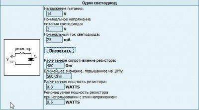

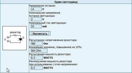

Напряжение в сети 14В, ток 20мА, напряжение на диоде
Бэндэр писал(а):
КРАСНЫЙ, ЖЕЛТЫЙ-2 в
, если расчитать, то ну ни как не более 680 Ом.

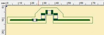

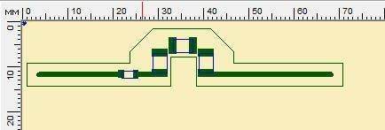

Комментарий к файлу: Платка для подсветки стрелок. 3 SMD + 1 резистор 1206
Подсветка для стрелок.jpg [ 12.45 КБ | Просмотров: 6298 ]
Расчёт для 1го светодиода.jpg [ 35 КБ | Просмотров: 6306 ]

Mouflon писал(а):
Подсветка для стрелок.jpg,
Ты её собирал? Как светит? А ставить под шкалу?
