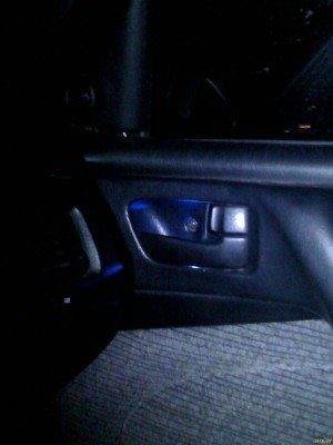

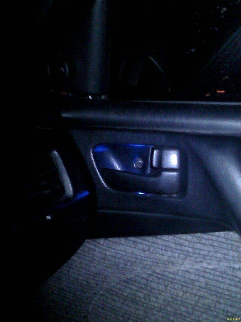

При включении габбаритов, свет очень слабый, только для того что бы в темноте увидеть ручки, попозже сделаю немного поярче но, ненамного.
Обещал фоты, - сделал. Делал прямо сейчас днем.
Внимательно рассмотрел, это не с завод, врезали сами, но подсветка была уже готовая.
ручка выкл.JPG [ 89.58 КБ | Просмотров: 4951 ]
подсветка вкл.JPG [ 78.24 КБ | Просмотров: 4960 ]
СообщениеДобавлено: Ср июн 10, 2009 2:06 pm
Сообщения: 2439
Репутация: 66 [ ? ]
Dmitry_R
вполне приемлемо, хочу так-же, где там оргстекло?....
СообщениеДобавлено: Ср июн 10, 2009 2:12 pm
Бэндэр В нише белый это световод из пластика, сам прозрачный а тыльная сторона белая и рифленная. ближе тяжело сфотать
СообщениеДобавлено: Ср июн 10, 2009 2:16 pm
Сообщения: 2439
Репутация: 66 [ ? ]

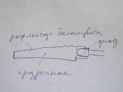

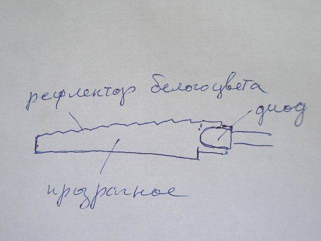

так а что мешает сделать полосочку толстого оргстекла, а в торец диод?
СообщениеДобавлено: Ср июн 10, 2009 2:57 pm
причем обратите внимание где стоят световоды, и куда светит диод.
Сделано от пассажирской стороны
Добавлено спустя 9 минут 50 секунд:
Вот нарисовал как смог.
P6110119.JPG [ 115.25 КБ | Просмотров: 4929 ]
http://carina-e.ru/viewtopic.php?t=3029&highlight=
абсолютно то-же самое, роль белой краски играет белый пластик, свет рассеивается очень не плохо

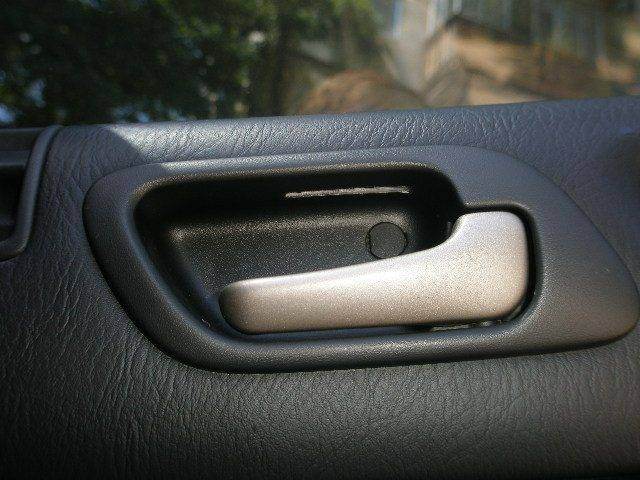

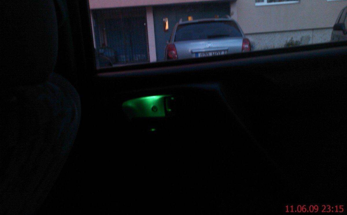

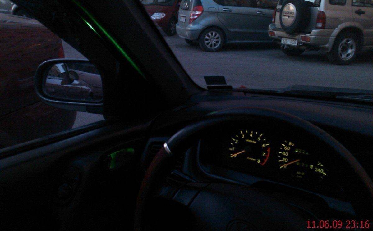

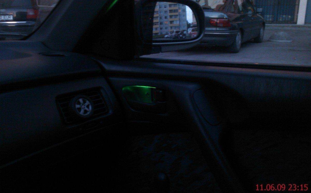

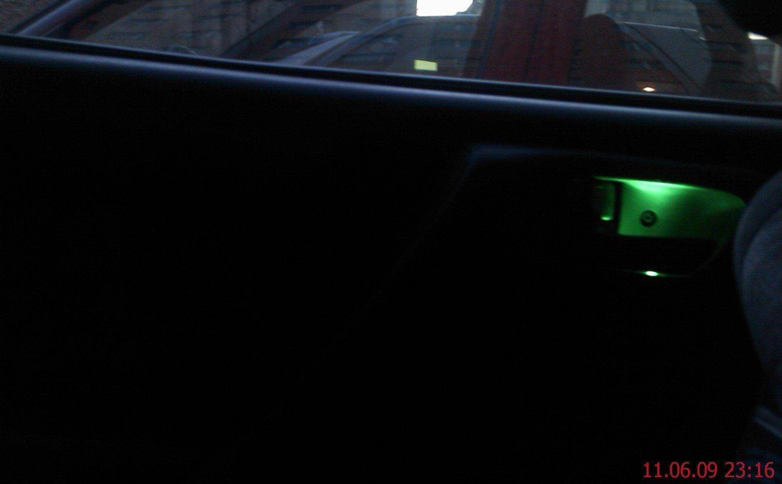

Вобщем оставил так, вроде не мешает, но хочу поставить кнопку, на всякий случай, от которой будет включатся.
Добавлено спустя 15 минут 14 секунд:
Ещё
Комментарий к файлу: Водительская
DSC_0130.jpg [ 97.05 КБ | Просмотров: 4939 ]
DSC_0127.jpg [ 97.16 КБ | Просмотров: 4947 ]
Комментарий к файлу: Передняя правая
DSC_0128.jpg [ 85.57 КБ | Просмотров: 4943 ]
Комментарий к файлу: Задняя правая
DSC_0129.jpg [ 63.38 КБ | Просмотров: 4935 ]
Комментарий к файлу: Задняя левая
DSC_0132.jpg [ 107.94 КБ | Просмотров: 4942 ]

СообщениеДобавлено: Пт июн 12, 2009 9:39 am
блин не пойму как ты задние воткнул. там же бортик пипец. хрен подлезеш, и хрен просверлиш.
а спереди прям как у меня))))))) так же на стойку свет попадает)))

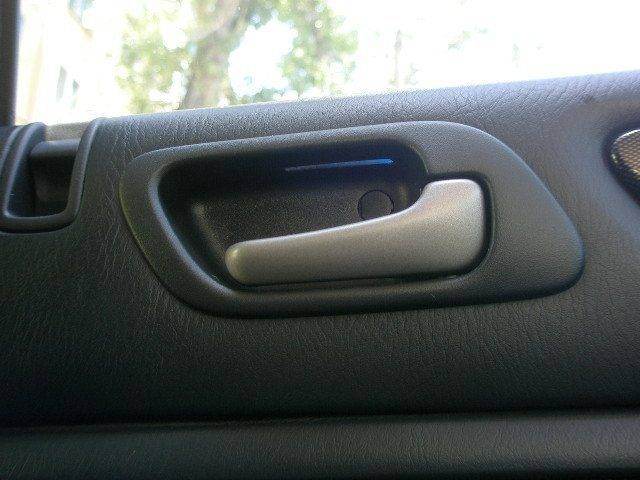

СообщениеДобавлено: Чт июн 18, 2009 9:08 pm
вот че у меня получилось
6.jpg [ 104.47 КБ | Просмотров: 4953 ]
СообщениеДобавлено: Чт июн 18, 2009 9:34 pm
Сообщения: 538
tj_tosha, а выложи плиз побольше фоток. или ты диод тоже вниз ставил?
СообщениеДобавлено: Чт июн 18, 2009 9:36 pm
тоже внизу. сделал только одну и то просто так.
