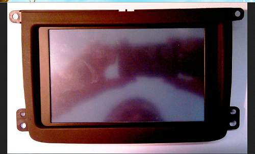

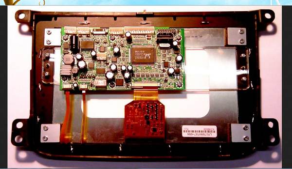

отвёз Стасу рамку под 2 дин и матрицу Самсунговскую.Будет он из этого делать одно целое
Моник готов!Ура!!! :roll:

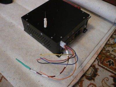

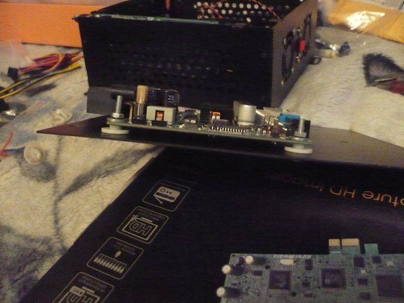

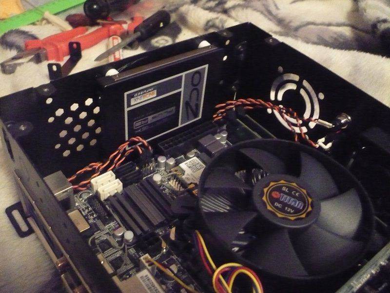

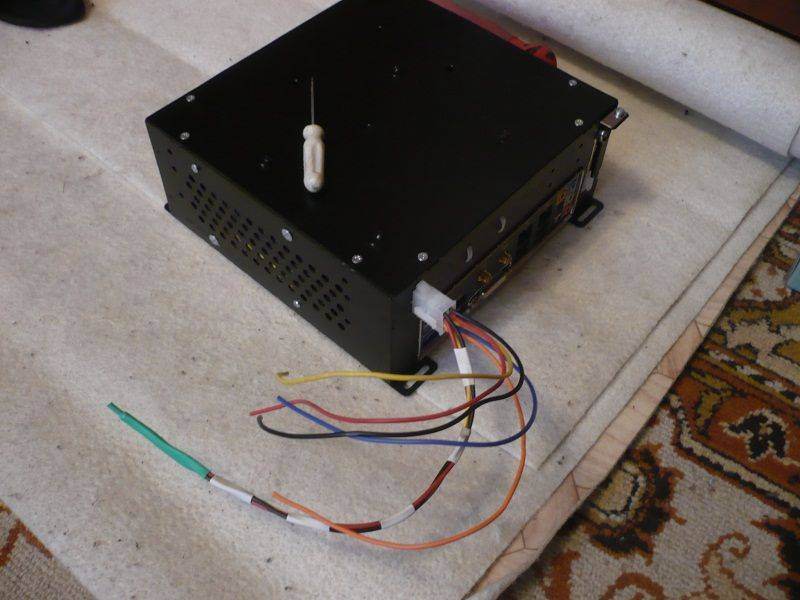

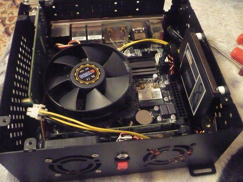

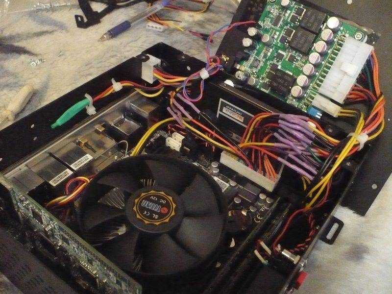

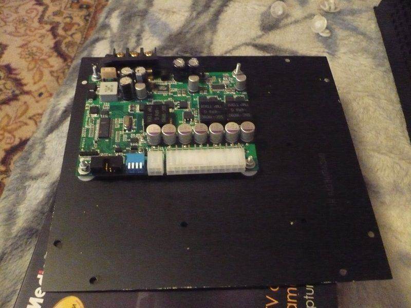

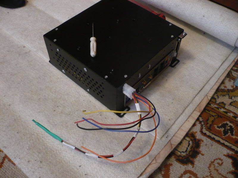

Что-то я подзабросил темку. :? Вчера начал и сегодня закончил окончательную сборку системника,укоротил косу,установил блок питания и жёсткий диск.Пришлось повозиться чтобы всё поместить в корпус.Этот корпус изначально не рассчитан под блок питания 4м,но всё поместилось.Решил всё же поставить всё в багажник,в идеале подвесить усилитель и системник к задней полке.Осталось докупить кое-что по мелочи и думаю в следующий приезд с работу всё же установлю комп в машину.
