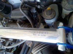

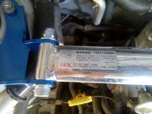

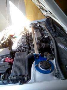

СообщениеДобавлено: Пт дек 21, 2018 2:07 am
Сообщения: 302
Откуда: Украина, Киев
Машина: carina-e, англичанка
Двигатель: 1.8 STD
моя распорка :co_ol:

Хорошая распорка от Cusco :co_ol: теперь надо такую и на нижние рычаги... :)
