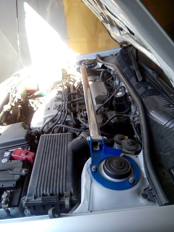

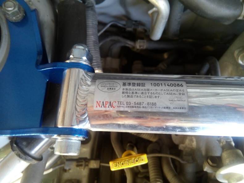

СообщениеДобавлено: Пт дек 21, 2018 2:07 am
Сообщения: 302
Откуда: Украина, Киев
Машина: carina-e, англичанка
Двигатель: 1.8 STD
моя распорка :co_ol:

 Заголовок сообщения: Re: Распорки стоек и кузова
СообщениеДобавлено: Пт дек 21, 2018 3:36 am
Сообщения: 1645
Откуда: Московская область
Двигатель: 4А-FE/7AFE
Хорошая распорка от Cusco :co_ol: теперь надо такую и на нижние рычаги... :)
