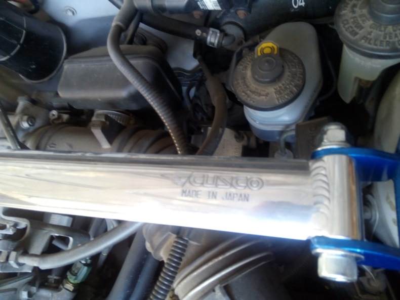

моя распорка :co_ol:
IMG_20160716_174059.jpg [ 148.13 КБ | Просмотров: 20611 ]
IMG_20160716_174209.jpg [ 104.5 КБ | Просмотров: 20611 ]
IMG_20160716_174219.jpg [ 121.41 КБ | Просмотров: 20611 ]

Хорошая распорка от Cusco :co_ol: теперь надо такую и на нижние рычаги... :)
