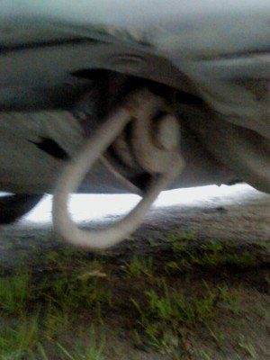

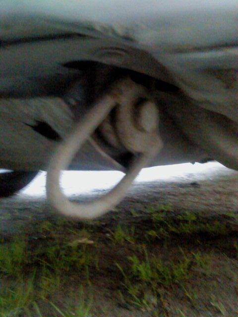

Парни, у мну стоит защита дрыгателя(метал) и крепиться к буксировочным проушинам....,а сзади глушаки и бампер впритык:(. Кто как решал эту засаду? Чёт форум порыл, никак не найду похожие темы:((

у меня защита такая же с 2000 года стоит..пока передние проушины не нужны были, машинка всегда сама ездит)) ну а зимой стараюсь так застревать, чтоб можно было за зад вытащить:)[/quote]
При удачном стечении обстоятельств, если цеплять за зад - либо бампер, либо глушак можно загнуть... У меня машины тоже сами езжут, тока частенько зимой выручать приходится :))
СообщениеДобавлено: Ср июн 15, 2011 10:25 pm
У меня также. На всякий случай приколхозил дополнительную петлю
