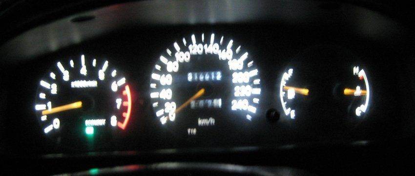

просто "пятиламповые" диоды - мне нравится боковые стрелки супер светятся но центральная как-то тускловато =(
свет равномерный

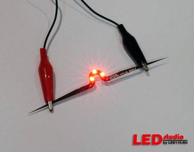

а в качестве светорассеивателя можно использовать одноразовые тарелки, точнее их рефленое дно.
Комментарий к файлу: хочу купить такие для подсветки стрелочек
cluster_stylus_assy_01.jpg [ 55.61 КБ | Просмотров: 10207 ]
прости не понял?! а что на фото?
весь диск светится (панель) хорошо... только центральная стрелка....

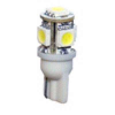

4-ре по бокам, один на конусе, светодиоды
вот прикольная ссылка на форум по светодиодам...
http://www.ledforum.ru/viewforum.php?f= ... 613c44d6df
вот эта штука - http://carina-e.ru//files/photo280_386.jpg
http://carina-e.ru/viewtopic.php?t=84&p ... &start=225

такие
photo280_386.jpg [ 31.99 КБ | Просмотров: 10190 ]

PageUp
Эти светодиоды влезли без проблем?
Мне кажется в центральные отверстия они длинноваты будут, или может приборки разные имеют разную глубину для ламп. У меня Т22.
И фотка у тебя пересвечена. Можешь сделать другую фотку, чтобы было похоже на более реальное освещение. Тогда и равномерность лучше видно будет.

DenChugun
сегодня попробую другую =) т18 у меня и влезло влегкую... :)

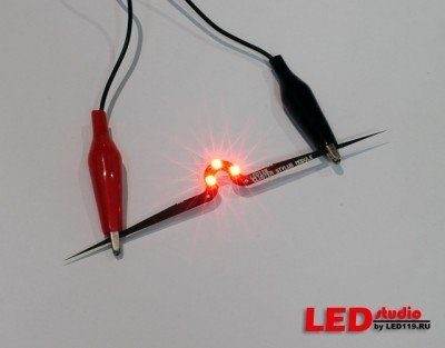

Начал эксперименты по изготовлению сверх-ярких ламп Т5, сверх-малых размеров, для подсветки приборки Аккорда, места там под лампы ну очень мало (лампы как в подсветке нашего прикуривателя), и яркость штатной подсветки - навевает грусть.
Цвет янтарный. В отличии от Карины, основную роль играет боковое свечение лампы.
* Спасибо Dima за купленные и высланные мне детальки.
Первые пробы, линейка из 3х диодов, в одной лампе таких линеек будет 4 шт. Под плату места никак не остается, монтаж - навесной, изолировать лаком контакты и все. Контактную группу думаю сделать из двухстороннего стеклотекстолита, как все это надежно прикрепить ещё не придумал, возможно использовать какой то эпоксидный клей, для соединения конституции в одно целое.
*Фотки сделаны при полном офисном освещении.
Дельные советы приветствуются.
СообщениеДобавлено: Вт апр 27, 2010 6:51 pm
текстолит 0.5, платы сделать лутом, после сборки - обработать напильником по контуру светодиодов.
