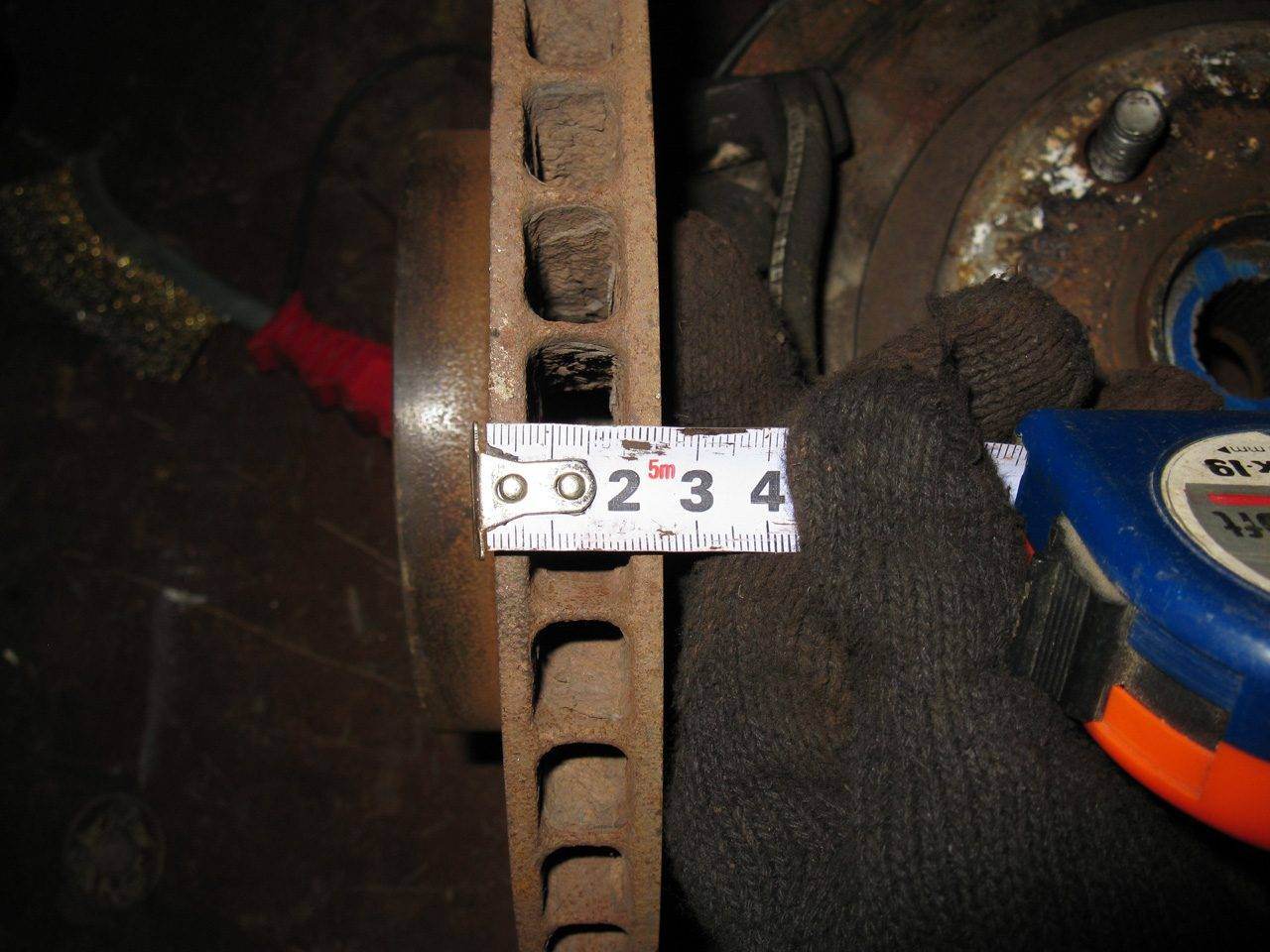

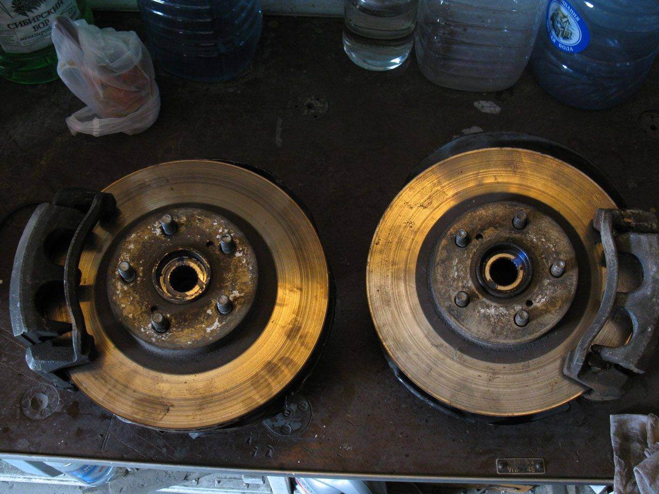

Пришли мне тормоза от Калдины ЖТТ, в общей сумме встали в 4 рубля, без колодок и без противоскрипных пластин, колодки хрен с ними, пластины - придется жабу убить и купить. И это не говоря об обязательной замене все резинок - я без этого не могу, если ставить на машину то с уверенностью. Единственное, что меня смущает, это толщина диска, ощущение что его уже хорошо проточили, как думаете?
IMG_5933.jpg [ 258.13 КБ | Просмотров: 7013 ]
IMG_5938.jpg [ 367.78 КБ | Просмотров: 7013 ]

Да уж похоже что диск сточенный.

Сообщения: 978
Откуда: Великий Новгород
Дк если бортиков нет значит сточенный,сток то 27мм.25 допустимо,не парься
 Заголовок сообщения: Re: Усовершенствование тормозов
СообщениеДобавлено: Сб авг 04, 2012 1:40 pm
Сообщения: 327
Откуда: Новосиб
Машина: st190+st202
Двигатель: 3s-gte
25 это максимальный износ, а не допустимый. и это не одно и тоже.
чем тоньше диск тем проще его перегреть. на 4а это вряд ли конечно получится, но тем не менее.
в твоем случае его лучше вернуть продавцу если есть такая возможность.
наглядный пример того как кроилово ведет к попадалову.

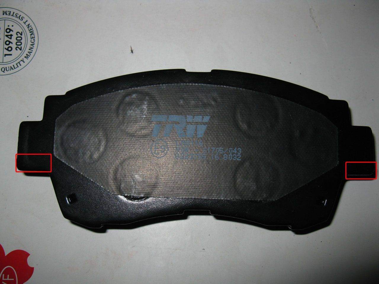

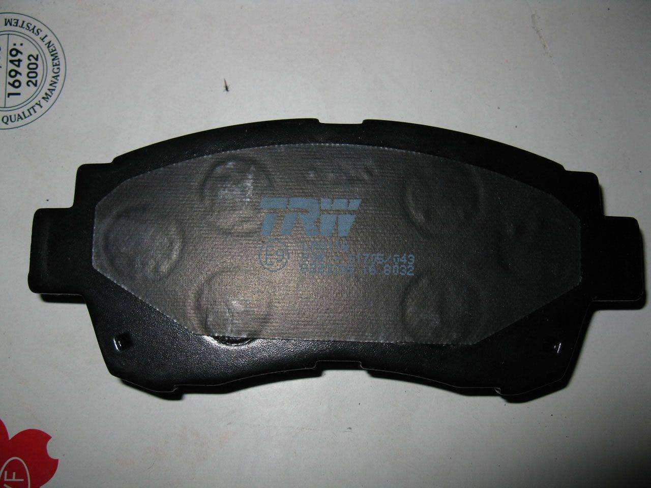

В ближайшие дни поставлю на перед тормоза от турбо калды. Есть марковские колодки. Вопрос к тем, кто запиливал уже колодки от марка. Купил себе как раз такие колодочки, нужна инфа, где отпиливать.
IMG_6059.jpg [ 186.65 КБ | Просмотров: 6700 ]
Сравнивал с калдиновскими, предполагаю, что как на втором фото.
IMG_60591.jpg [ 189.95 КБ | Просмотров: 6700 ]

Driver
а чем калдосовские колодки неугодили?
лучше по-другому вопрос поставлю,чем марковская колодка будет лучше?

NINJA29
марковская колодка больше, ее трудней взгреть
Driver у меня на драйве читай.

Serj'ык
спасибо,посмотрел в бортовике,разница действительно ощутима,а при такой большей площади колодка равномерно стирается?т.е. получается диск у турера так же 275 диаметром?
