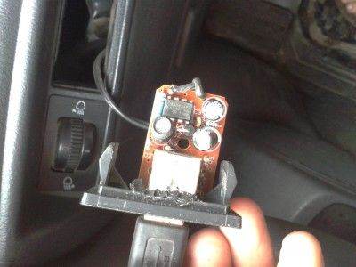

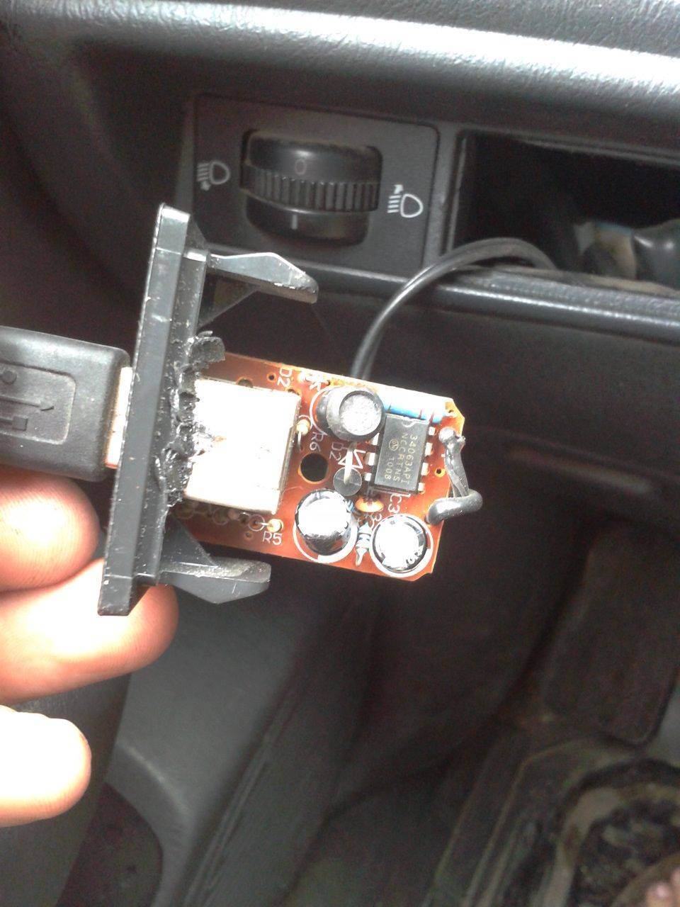

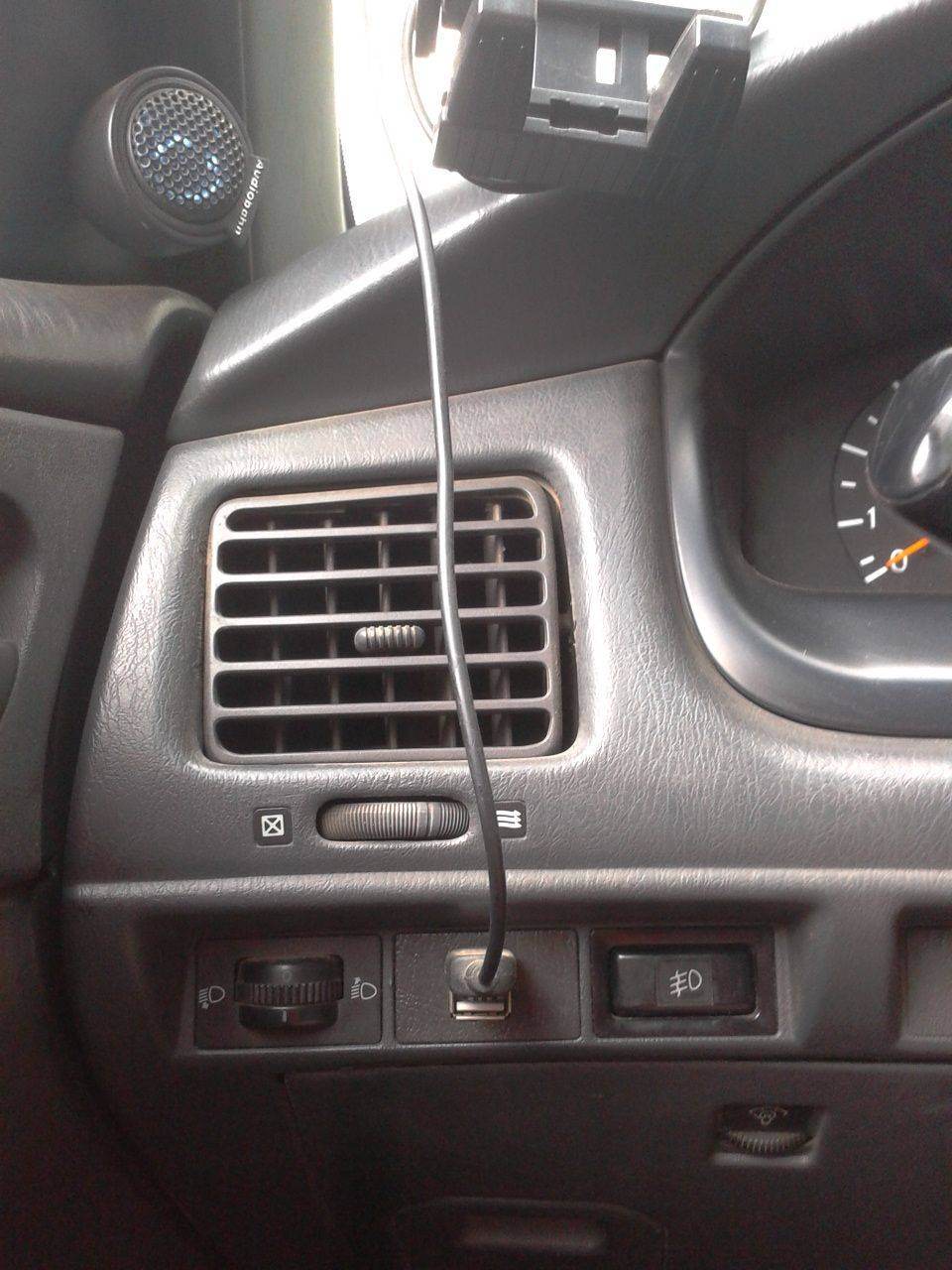

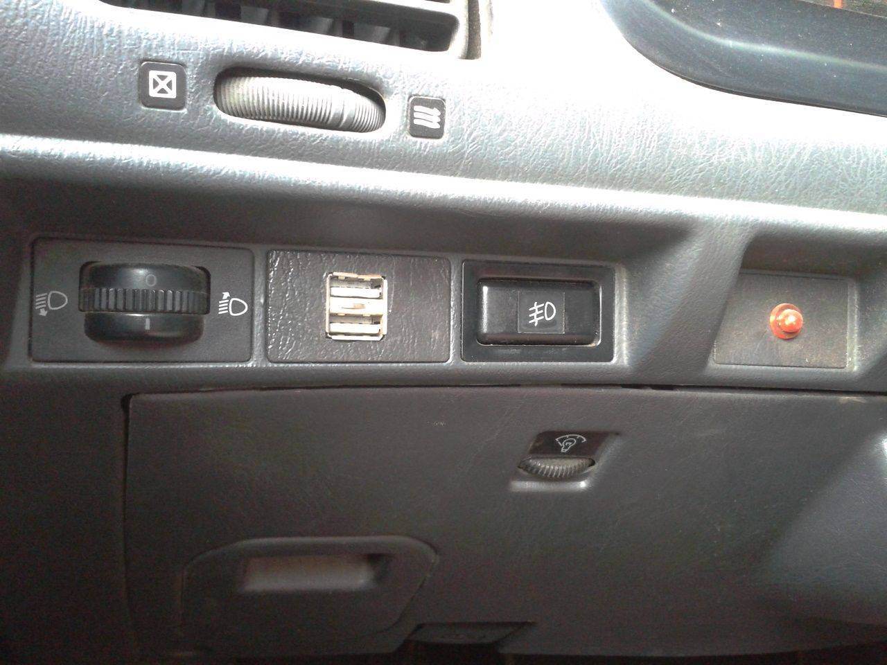

я себе возле кнопки передних туманок поставил,разобрав такую же зарядку,как на первом рисунке (она не греется без нагрузки)...
Ээээ...слева от руля? дык неудобно-же...
и КАК там заряжать? только если класть на торпеду сверху приборки?

Kupr_Soft писал(а):
Ну как бэ там бывает навигатор ставится... ну и прочие девайсы, которые слева крепятся...

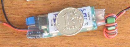

Kupr_Soft писал(а):
найти-б готовый вариантик где...

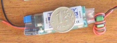

я поставил такой стабилизатор Hobbywing 5V/6V 3A Switch-Mode Ultimate BEC (UBEC). на выходе припаял мини юсб для регистратора и юсб маму в бардачек. покупал сдесь http://www.aliexpress.com/item/Hobbywin ... 62171.html доставка дней 40. ставил из-за дающей на радио помехи зарядки для регистратора.

CTAC 43
Хм, приикольно, спасиб, поизучаю на досуге...

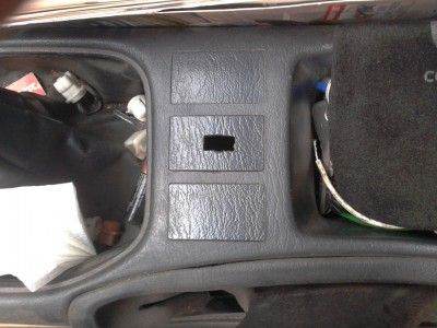

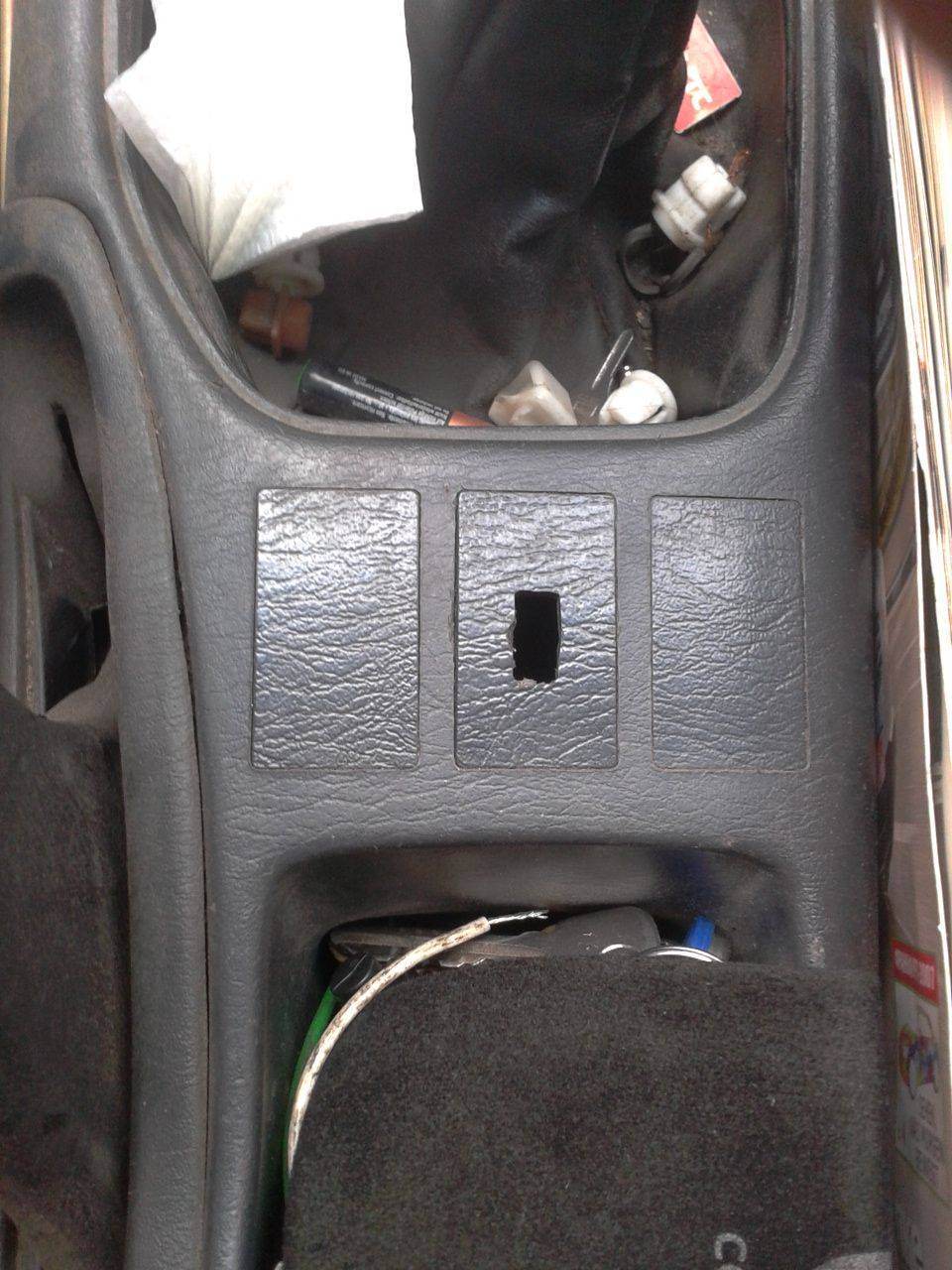

Только что домудрил с УСБ разъемом питания в центральную консоль, подробнее в БЖ на Драйв2

Kupr_Soft
1) влазит и еще 1 мм в запасе до ребра крепления печки
2)
Kupr_Soft писал(а):
понадобиться чуть срезать резиновые ушки
ничего не надо, т.к. разьем усб - "папа" так и так по толщине на 1 мм не доходит до консоли как ни странно

ну, я срезал слегка,
посимпатичнее стало
и разместил тут:

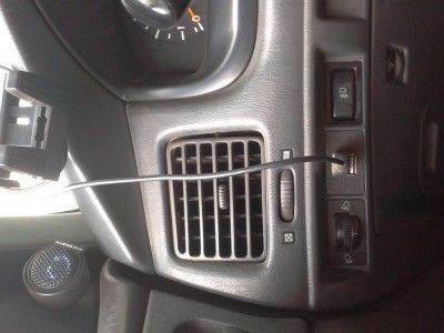

А так я разместил USB у себя...
Добавлено спустя 2 минуты 43 секунды:
еще сюда собираюсь вживить USB ...

RAVIL
В принципе тот вариант что слева от руля - вполне имеет право на жизнь, если как я вижу телефон там в держалке...
тогда, да , вполне к месту...

Сегодня попроверял свою схемку...
в общем жесть...точнее хрень
греется просто аццки.
за каких-то секунд 30 нагревается так что пальцами не удержать, обожгусь.
в общем отключил пока...
видимо на слабенький светодиодик енто нормано, нагрева почти нету... а тут на регистратор который подзаряжает встроенный аккум, хрен.
ну что, будем брать готовую схемку-с... спецоновскую...
