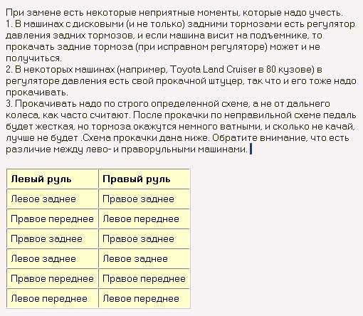

Подскажите пожалуйста как прокачивать тормоза, после установки здт, АБС есть, колдун походу тоже есть.
 Заголовок сообщения: Re: Усовершенствование тормозов
СообщениеДобавлено: Ср дек 02, 2015 7:13 am
Сообщения: 358
Откуда: Красноярск
4e9d1ced4f4c[1].jpg [ 73.05 КБ | Просмотров: 10175 ]
