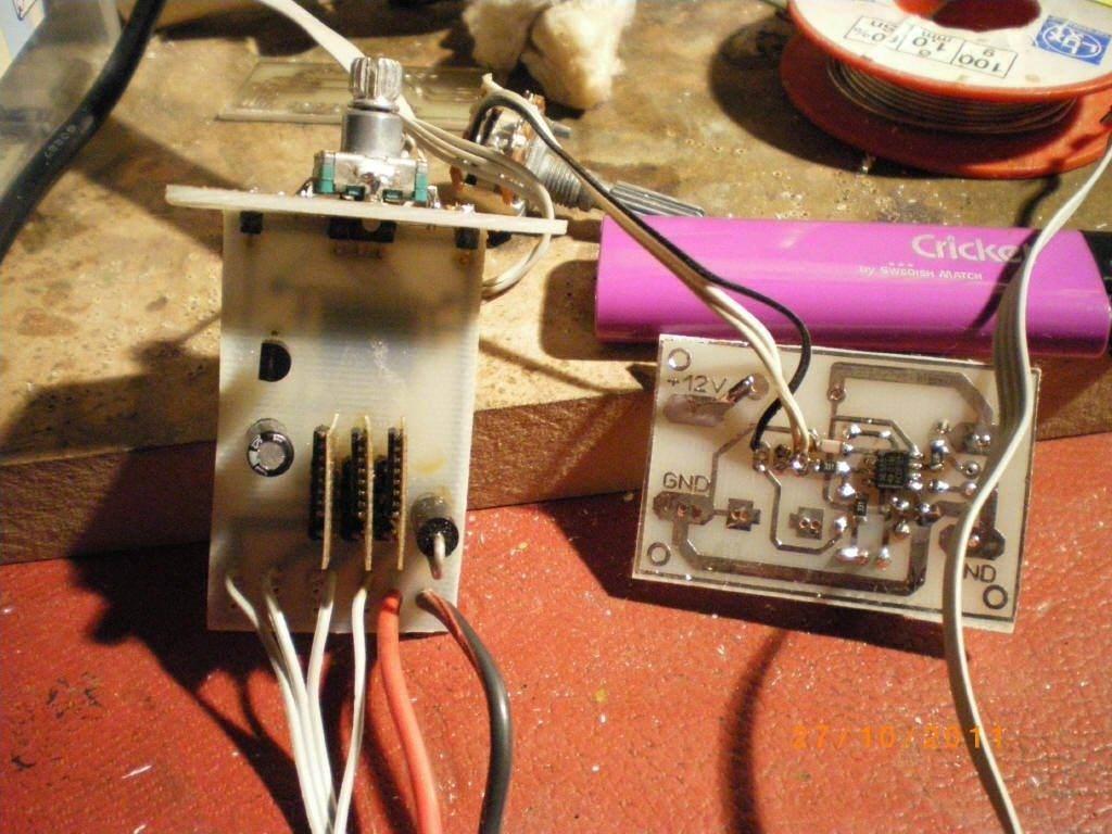

Сам проц вообще балду пинает. Опрашивает энкодер, потому как прерывания жалко было тратить. если энкодер крутят, то меняет параметры 3х аппаратных ШИМ(PWM) которые управляют силовыми ключами (в данном случае ULN2004) и меняют яркость светодиодов. А всё остальное время он пинает балду.

они внутри проца, в определённое место записываешь значение от 0 до 255 и он сам дальше моргает.

СообщениеДобавлено: Чт окт 27, 2011 12:11 am
Ну как то так это выходит. слева плата с энкодером - это "AVR Настроение" v 0.3
Комментарий к файлу: "AVR Настроение" v 0.3
IMGP0051_1024.jpg [ 151.78 КБ | Просмотров: 10059 ]
А так оно выглядит в живую (снимал фотиком). 3 RGB светодиода. В начале режим волна, потом белый, потом руками менял цвета.

оч даже неплохо выглядит! :co_ol:
когда планируются финальные испытания? "в серию" пойдет?

Потому что 3.5А более чем достаточно для подсветки, а ULN2004 существенно дешевле IRL, и обвязки в виде резисторов не требует.

Если от этой системы запитать обычную RGB ленту то он в легкую потянет около 4метров.
Так можно не только приборку а и всю машину потсветить :o О идея Mouflon для такого нужен только шлейф для наружных подключений.

в принципе всё параллельно цепляется. 3 выхода и +. выходы ШИМом открываются на землю, и управляют яркостью каждого канала.
